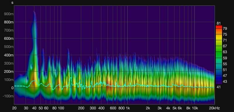

30 minuti fa, Ricky81 ha scritto:
Ho delle Cornwall 4 ho dei dubbi solo sugli alti, per quel poco che capisco, sembra calare
E' normale che lo spettrogramma si abbassi al salire della frequenza
Il segnale acustico diventa man mano piu direttivo e incontra meno problemi di riflessioni (che poi sono quelle che peggiorano il campo riverberato)
Tolta quella cosa a 40 hertz non dovresti avere grossi problemi sul decadimento
Di contro, osservando la risposta in frequenza, una maggiore linearità non guasterebbe
https://melius.club/topic/18483-rta-con-rew/page/2/#findComment-1100426

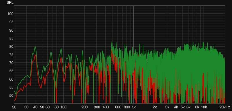

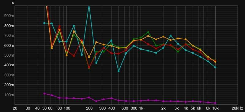

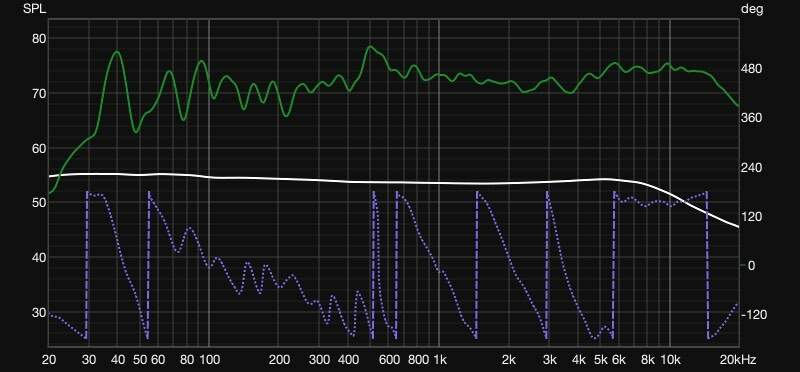

@Ricky81 Posta la misura della sola rif a sesti, togli fase e calibrazione del microfono che così si vede meglio, magari su fondo bianco. Per il resto non è che la conferma di quanto ho sostenuto altrove sul suono delle klipsch. Risposta irregolare ma soprattutto sparata in alto con un andamento in decisa salita, al posto che al contrario e con una gamma bassa poco estesa e poco presente, pure il medio basso pare non pervenuto, non rispetto dove partono le trombe. Il picco a 40 hz dovrebbe essere il primo modo della sala. E' lunga circa 4,3 metri? Posta anche il dacay. La gamma media a mio parere strilla appena si alza il volume. Posta anche la t60. Le trovi nei vari folder in alto. L'deale sarebbe fare prima un canale, poi l'altro e poi entrambi, in totale 3 misure. Quando fai entrambi i canali il microfono deve essere tassativamente in centro.
