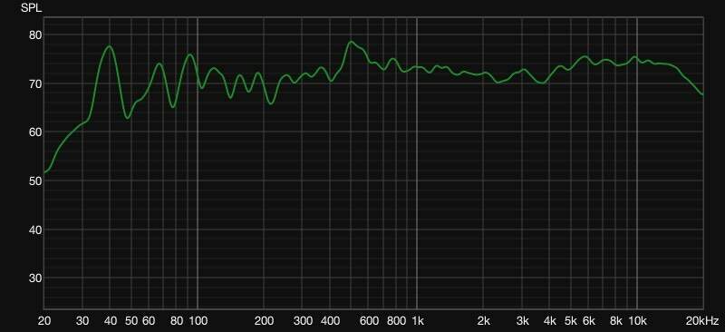

4 minuti fa, Ricky81 ha scritto:
Non so come mettere in sesti questo grafico
Rotellina in alto a destra, smooth 1/6
https://melius.club/topic/18483-rta-con-rew/page/3/#findComment-1100639
7 minuti fa, Ricky81 ha scritto:
I sesti li ho trovati, come faccio a capire se ho misurato entrambi o uno solo? Oppure intendi di misurare prima il destro e poi il sinistro?
Quando fai la misura ti chiede se vuoi il destro, il sinistro o entrambi, poi te lo devi scrivere sulla misura cos'è perchè altrimenti non hai traccia. Quando hai fatto la misura sentivi un canale o entrambi? Comunque sulla cartella misura ad output scegli.
https://melius.club/topic/18483-rta-con-rew/page/3/#findComment-1100657

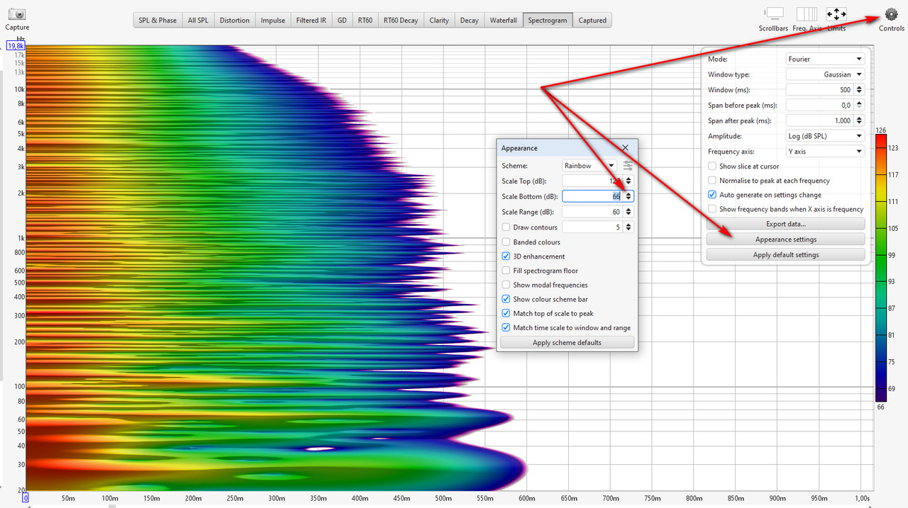

1 ora fa, pro61 ha scritto:
A giudicare dalla RT60, sembra che tu abbia un ambiente abbastanza riflettente.
Ciao pro61, la RT60 di REW, rilevata in quel modo, non fornisce l'esatto riverbero del locale
Lo spettrogramma, almeno in termini di congruenza, risulta piu attendibile
La finestra di decadimento dello spettrogramma è stata settata a 40 db, meglio vederla nelle reali condizioni, quindi consiglio al nostro amico di portarla a questo valore (60 dB)
Probabilmente nell'area tra i 400 hertz e i 1500 hertz risulterà "vivo" ma non fortemente riverberante come appare nella RT60
https://melius.club/topic/18483-rta-con-rew/page/3/#findComment-1100680
