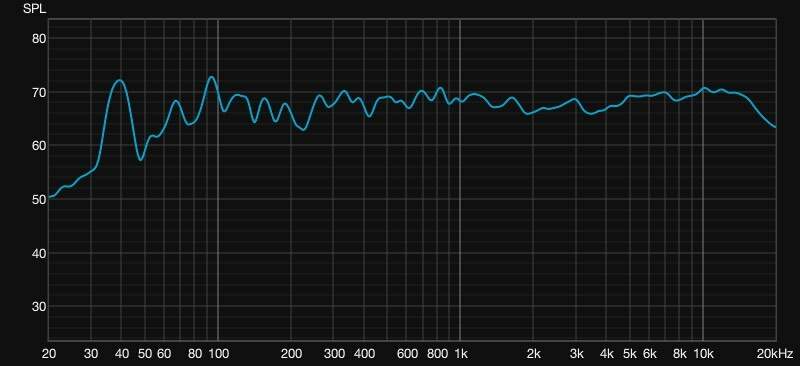

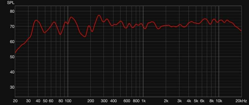

9 ore fa, Ricky81 ha scritto:
Che ne dici rispetto alla precedente?
Meglio a mio parere, i picchi e buchi in bassa frequenza sono meno profondi, è sparito quel brutto picco a 500 hz e tutto sommato il buco che si apre a 180 hz è poco profondo ed occupa circa 1/3 di ottava. Riuscire ad attenuare il picco a 260 hz e un pò tutta la gamma alta, a meno che ti piaccia così, sarebbe un bel risultato.

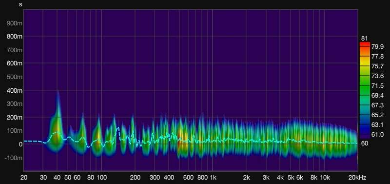

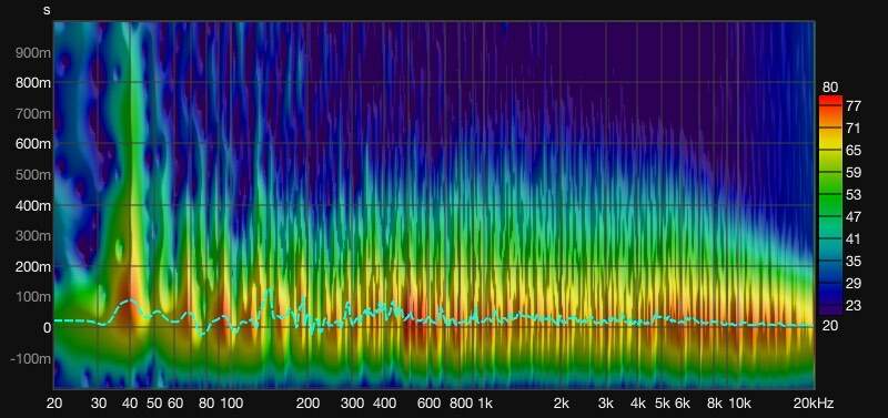

Il 7/2/2024 at 01:29, Ricky81 ha scritto:
Così non va bene. Ti direi che è meglio farlo a 40 db che resta comunque molto indicativo. Il motivo è che il livello della misura è troppo basso per fare i 60 db infatti noti che ti tocca partire dai 20. Livello troppo basso, sicuramente in ambiente hai più rumore ed infatti il grafico, come puoi notare, non si pulisce mai perchè oltre al segnale immesso ti ritrovi anche il rumore. Prova a fare tra 40 ed 80 db, che è appunto uno scarto di 40 db. 40 db, pur non potendo considerare estinto l'impulso, che viene ritenuto tale a -60db, è comunque una attenuazione notevole, 10.000 volte in termini assoluti e circa 16 volte in termini di udito. Oppure bisogna conoscere il ruomore mentre si misura e fare un livello almeno 60 db superiore, a mio parere troppo alto, bisogna andare almeno ai 95 db meglio se 100, troppi, nascono altri problemi.
https://melius.club/topic/18483-rta-con-rew/page/4/#findComment-1105418
@Ricky81 Il volume va bene, è la scala che parte da 20 db che è troppo bassa. Bisogna almeno farla partire da 30, meglio 40 db così sei sicuto di aver tagliato il rumore. A quel punto fare 40-100 non ha senso se sei attorno ai 70 come misura. Fai da 40 ad 80 oppure da 35 a 75.  Espendere la scala a 60 come suggerito da Tom è troppo nel tuo caso, esce un grafico poco attendibile a mio parere.
