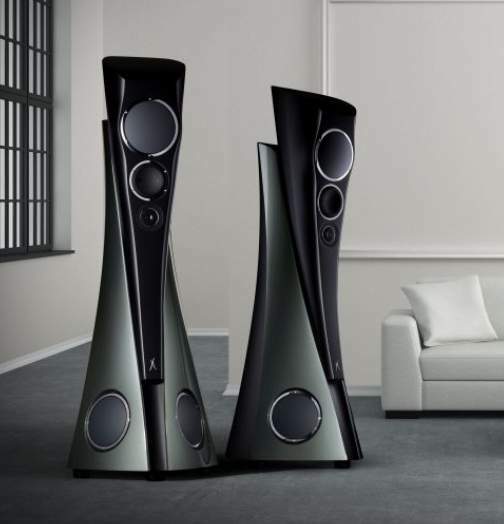

Chiedo a chi ne capisce qualcosa cioè @grisulea @ilmisuratore  cosa ne pensano delle misure di questi triffidi estelon
Ma:
1.7 ohm a 50 hz, pur con rotazione di fase contenuta
Scende in basso se va bene a 33 hz
E a 95db qualche pasticcio tipo:
"La più impegnativa misura a 95 dB, decibel che ricordo sono come al solito rms e non di picco, vede la seconda e terza armonica salire fino ai -30 dB a 42 Hz" magari inudibile non so ...
Per non parlare della sensibilità dichiarata farlocca (o misurata male, questo non lo posso sapere)
Non è che mi faccia gridare al miracolo
Cosa vuoi che ne pensi, per me già solo l'impedenza ha dell'assurdo. Figurati il resto. A quel prezzo è ingiustificabile non avere un sistema attivo multiamplificato.  Ed anche a molto meno ovviamente.
