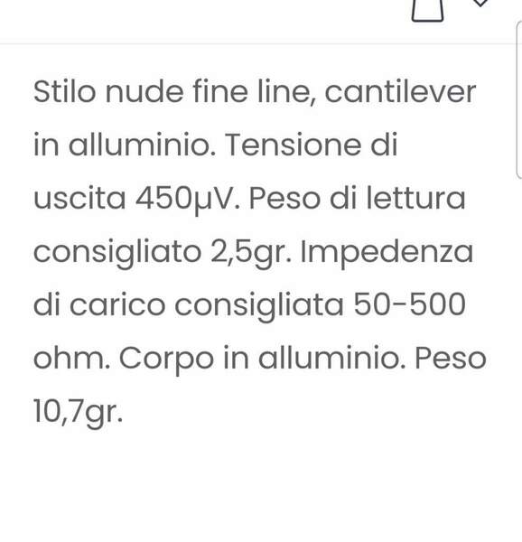

soundsource Inviato 7 Febbraio 2024 Autore Condividi Inviato 7 Febbraio 2024 Grazie mille,quindi prendere un pre phono come il Primaire R35 è un azzardo? Ortofon St 70 va bene?Considerando i valori della Ortofon Cadenza Red che allego? Cosa significa 450nV?Grazie ancora Link al commento https://melius.club/topic/18504-aiuto-urgente-per-set-up-giradischi/#findComment-1101773 Condividi su altri siti Altre opzioni di condivisione...

prometheus Inviato 8 Febbraio 2024 Condividi Inviato 8 Febbraio 2024 5 ore fa, soundsource ha scritto: Cosa significa 450nV Esce a 0,45mV Link al commento https://melius.club/topic/18504-aiuto-urgente-per-set-up-giradischi/#findComment-1102020 Condividi su altri siti Altre opzioni di condivisione...
martin logan Inviato 8 Febbraio 2024 Condividi Inviato 8 Febbraio 2024 0,45 millivolt è una uscita bassa ma non bassissima per una MC. Un buon pre phono che possa trattare segnali da testina MM e/o MC andrà benissimo. Impedenza dichiarata 5 Ohm ... come settaggio sul pre PH direi di partire con un carico di 100 e un guadagno di almeno 60 / 65 dB. Poi vedi come suona e semmai ti regoli di conseguenza. Peso di tracciamento: quello consigliato da Ortofon. Link al commento https://melius.club/topic/18504-aiuto-urgente-per-set-up-giradischi/#findComment-1102131 Condividi su altri siti Altre opzioni di condivisione...

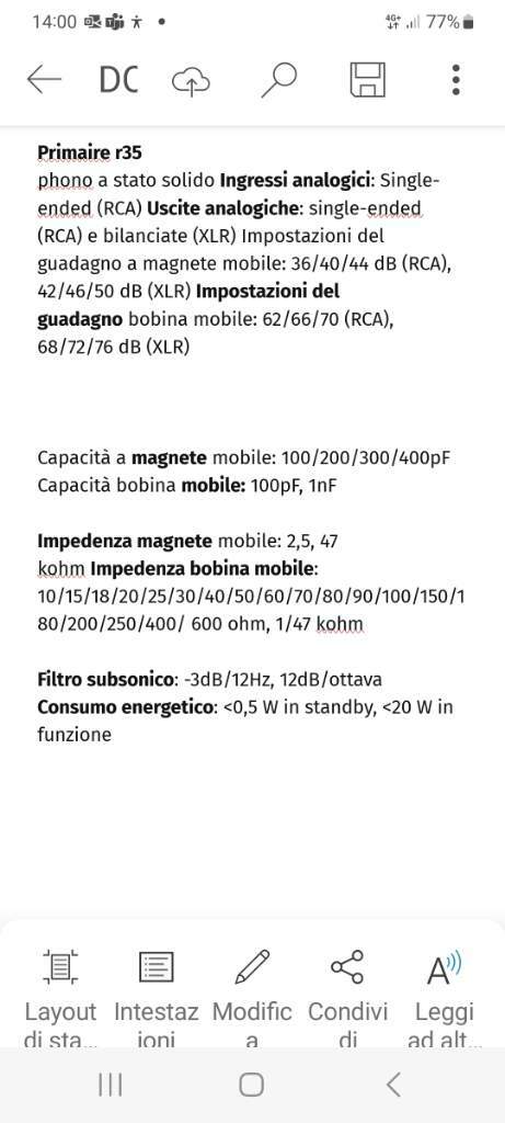

soundsource Inviato 8 Febbraio 2024 Autore Condividi Inviato 8 Febbraio 2024 Grazie mille,quindi il prephono Primaire r35 potrebbe bastare da quello che ho capito, se non basta prendo anche un step up?Mi confermate?Gira pro ject 9 ,braccio pro ject da 10,testina cadenza red Link al commento https://melius.club/topic/18504-aiuto-urgente-per-set-up-giradischi/#findComment-1102407 Condividi su altri siti Altre opzioni di condivisione...
prometheus Inviato 8 Febbraio 2024 Condividi Inviato 8 Febbraio 2024 @soundsource il Primaire è molto flessibile basta di sicuro! Ha moltissime impostazioni di guadagno e di carico. Link al commento https://melius.club/topic/18504-aiuto-urgente-per-set-up-giradischi/#findComment-1102433 Condividi su altri siti Altre opzioni di condivisione...
soundsource Inviato 8 Febbraio 2024 Autore Condividi Inviato 8 Febbraio 2024 8 minuti fa, prometheus ha scritto: @soundsource il Primaire è molto flessibile basta di sicuro! Ha moltissime impostazioni di guadagno e di carico. Link al commento https://melius.club/topic/18504-aiuto-urgente-per-set-up-giradischi/#findComment-1102446 Condividi su altri siti Altre opzioni di condivisione...

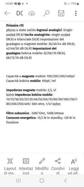

soundsource Inviato 8 Febbraio 2024 Autore Condividi Inviato 8 Febbraio 2024 Grazie Prometheus giro i dati del Primaire,potete darmi conferma, secondo boi può andare ,evito lo step up? Link al commento https://melius.club/topic/18504-aiuto-urgente-per-set-up-giradischi/#findComment-1102449 Condividi su altri siti Altre opzioni di condivisione...
daniele_g Inviato 8 Febbraio 2024 Condividi Inviato 8 Febbraio 2024 24 minuti fa, soundsource ha scritto: giro i dati del Primaire,potete darmi conferma, secondo boi può andare ,evito lo step up? è molto flessibile (come già detto da altri qua sopra) e sicuramente può gestire quella testina. poi magari se ti capita di riuscire a fare una prova con uno step up (i cui "parametri" devono però essere idonei) puoi decidere di persona cosa preferisci. Link al commento https://melius.club/topic/18504-aiuto-urgente-per-set-up-giradischi/#findComment-1102481 Condividi su altri siti Altre opzioni di condivisione...
fabiosound Inviato 8 Febbraio 2024 Condividi Inviato 8 Febbraio 2024 1 ora fa, soundsource ha scritto: quindi il prephono Primaire r35 potrebbe bastare da quello che ho capito Si, con l'uscita a 0,45 mV della Cadenza Red puoi tranquillamente andare con un phono MC attivo come il Primare. È vero che le Ortofon gradiscono maggiormente l'uso dei trasformatori ma questo è relativo più che altro ai modelli ad uscita più bassa. Link al commento https://melius.club/topic/18504-aiuto-urgente-per-set-up-giradischi/#findComment-1102531 Condividi su altri siti Altre opzioni di condivisione...
