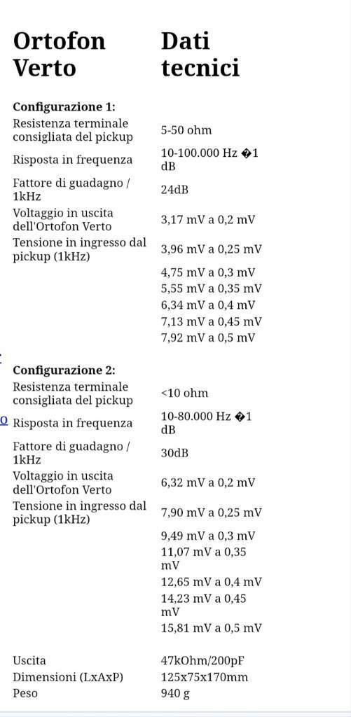

soundsource Inviato 15 Febbraio 2024 Autore Condividi Inviato 15 Febbraio 2024 Buonasera, sono ritornato a scrivere per un aiuto step successivo. Ho trovato usato un step up Ortofon Verto dicono sia uguale al st 70,all'allinterno in effetti sono uguali, per la Ortofon Cadenza Red quale configurazione utilizzare A o B? Allego dati Cadenza e foto interne step up.Grazie a chi vorrà aiutarmi. Link al commento https://melius.club/topic/18504-aiuto-urgente-per-set-up-giradischi/page/2/#findComment-1110604 Condividi su altri siti Altre opzioni di condivisione...

fabiosound Inviato 15 Febbraio 2024 Condividi Inviato 15 Febbraio 2024 Allora la tua Cadenza Red ha 5 Ohm di impedenza interna quindi sarebbe da utilizzare la configurazione B che è anche quella con il maggior guadagno . Comunque , dato che la configurazione A è indicata per testine da 5 a 50 Ohm e la tua è inclusa in quel range , potresti provare a sentire come va anche con questa e stabilire quella ideale. Link al commento https://melius.club/topic/18504-aiuto-urgente-per-set-up-giradischi/page/2/#findComment-1110787 Condividi su altri siti Altre opzioni di condivisione...

Lucasan Inviato 15 Febbraio 2024 Condividi Inviato 15 Febbraio 2024 @soundsource Con lo Step up VERTO la configurazione corretta e’ la A., con la configurazione B avresti un’impedenza naturale troppo bassa . Link al commento https://melius.club/topic/18504-aiuto-urgente-per-set-up-giradischi/page/2/#findComment-1110864 Condividi su altri siti Altre opzioni di condivisione...
soundsource Inviato 15 Febbraio 2024 Autore Condividi Inviato 15 Febbraio 2024 Grazie per le risposte, quindi la configurazione A nel Verto sarebbe inizialmente da provare? Il pre phono Primare R35 sono in attesa di acquistarlo, quindi per il settaggio migliore chiederò consigli in seguito, per ora volevo solo avere certezza sulla configurazione A o B nel Verto , accetto anche altre opinioni ripeto sono passato ora al vinile ci capisco veramente poco,grazie Link al commento https://melius.club/topic/18504-aiuto-urgente-per-set-up-giradischi/page/2/#findComment-1110869 Condividi su altri siti Altre opzioni di condivisione...
soundsource Inviato 15 Febbraio 2024 Autore Condividi Inviato 15 Febbraio 2024 Grazie Lucasan vado con A allora come consigliatomi anche da Fabiosound. Link al commento https://melius.club/topic/18504-aiuto-urgente-per-set-up-giradischi/page/2/#findComment-1110872 Condividi su altri siti Altre opzioni di condivisione...
