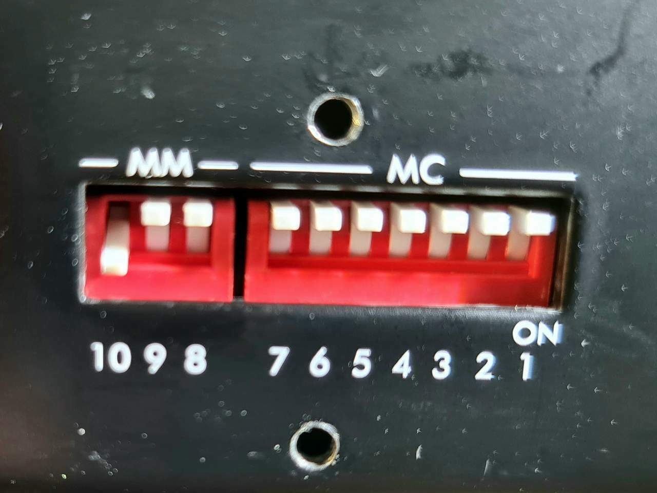

soundsource Inviato 27 Aprile 2024 Autore Condividi Inviato 27 Aprile 2024 L’uscita del segnale dal Verto va al Primare R35, ora vorrei una mano per settare quest’ultimo allego foto della parte posteriore con il vari slots, da quello che ho capito devo configurare solo la sezione MM vero? Grazie mille a chi vorrà aiutarmi. Link al commento https://melius.club/topic/18504-aiuto-urgente-per-set-up-giradischi/page/3/#findComment-1182647 Condividi su altri siti Altre opzioni di condivisione...
bear_1 Inviato 27 Aprile 2024 Condividi Inviato 27 Aprile 2024 .....mah io userei l'entrata del Primare, senza step up, che mi sembra più che completa. Link al commento https://melius.club/topic/18504-aiuto-urgente-per-set-up-giradischi/page/3/#findComment-1182678 Condividi su altri siti Altre opzioni di condivisione...
Giannimorandi Inviato 27 Aprile 2024 Condividi Inviato 27 Aprile 2024 @bear_1 Certo se si può evitare un trasformatore è meglio ne giova dinamica e trasparenza soprattutto se si ha la possibilità di regolare l'impedenza di ingresso Link al commento https://melius.club/topic/18504-aiuto-urgente-per-set-up-giradischi/page/3/#findComment-1182686 Condividi su altri siti Altre opzioni di condivisione...

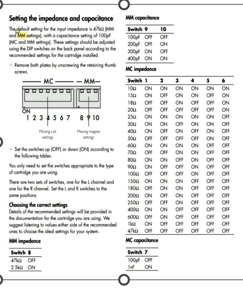

GibsonStrato Inviato 27 Aprile 2024 Condividi Inviato 27 Aprile 2024 Ciao, da quel che capisco l'Ortofon Verto esce a 47 kOhm e 200pF, per cui: MM capacitance Switch 9 Off e 10 On, e hai i 200 pF. Poi Switch 8 Off e hai i 47 kOhm. 8 Off, 9 Off, 10 On. Link al commento https://melius.club/topic/18504-aiuto-urgente-per-set-up-giradischi/page/3/#findComment-1182972 Condividi su altri siti Altre opzioni di condivisione...
soundsource Inviato 27 Aprile 2024 Autore Condividi Inviato 27 Aprile 2024 Quindi 8 off 9off e 10 on su MM , e MC tutto su off come da foto? ok? Link al commento https://melius.club/topic/18504-aiuto-urgente-per-set-up-giradischi/page/3/#findComment-1183020 Condividi su altri siti Altre opzioni di condivisione...
Cano Inviato 28 Aprile 2024 Condividi Inviato 28 Aprile 2024 @soundsource io per quella testina non userei lo stepup Collegala direttamente al primare usando la regolazione per 400 ohm Come inizio poi puoi aumentare o diminuire l'impedenza in base ai tuoi gusti e al resto dell'impianto Link al commento https://melius.club/topic/18504-aiuto-urgente-per-set-up-giradischi/page/3/#findComment-1183190 Condividi su altri siti Altre opzioni di condivisione...

soundsource Inviato 28 Aprile 2024 Autore Condividi Inviato 28 Aprile 2024 Grazie per le risposte, anche se non capendo nulla di dati tecnici vorrei avere delle delucidazioni. Dai vostri consigli ho capito che a questo punto conviene provare. 1 Se uso il set up Verto il settaggio sopra indicato è quello preferibile? 2 Se collego direttamente la Cadenza Red al Primare R35 qual è il settaggio giusto? Mi indicate gli switch? 3 In questo ultimo caso soprattutto lo switch7 MC Capacidance va su on o su off? MC Impedance quali switch (numeri)? Grazie se vorrete rispondermi e aiutarmi , mi vergogno della mia ignoranza ma è l'unico modo per venirne a capo. Link al commento https://melius.club/topic/18504-aiuto-urgente-per-set-up-giradischi/page/3/#findComment-1183601 Condividi su altri siti Altre opzioni di condivisione...
soundsource Inviato 28 Aprile 2024 Autore Condividi Inviato 28 Aprile 2024 MC Cadenza Red Technical Data Output voltage at 1 kHz 5 cm/sec - 0.45 mV Channel balance - < 1.5 dB Channel separation at 1 kHz - > 23 dB Channel separation at 15 kHz - > 15 dB Frequency response 20 Hz - 20 kHz - +3/-1 Tracking ability at 315 Hz at recommended tracking force *) - 80 μm Compliance, dynamic, lateral - 12 μm/mN Stylus type - Nude Fine Line on Alu cantilever Stylus tip radius - r/R 8/40 μm Tracking force range - 2.2-2.7 g (22-27 mN) Tracking force recommended - 2.5 g (25 mN) *) Typical value Tracking angle - 20º Internal impedance, DC resistance - 5 Ohm Recommended load impedance - 50-500 Ohm Cartridge body material - Stainless steel Aluminium Cartridge colour - Red/Black Cartridge weight - 10.7 g Link al commento https://melius.club/topic/18504-aiuto-urgente-per-set-up-giradischi/page/3/#findComment-1183603 Condividi su altri siti Altre opzioni di condivisione...
Cano Inviato 28 Aprile 2024 Condividi Inviato 28 Aprile 2024 13 minuti fa, soundsource ha scritto: Se uso il set up Verto il settaggio sopra indicato è quello preferibile? Per questo devi mettere tutto OFF tranne 9 e 10 13 minuti fa, soundsource ha scritto: Se collego direttamente la Cadenza Red al Primare R35 qual è il settaggio giusto? Mi indicate gli switch? Per questo usa il settaggio nella riga dei 400 ohm e il 7 in OFF Link al commento https://melius.club/topic/18504-aiuto-urgente-per-set-up-giradischi/page/3/#findComment-1183611 Condividi su altri siti Altre opzioni di condivisione...
Cano Inviato 28 Aprile 2024 Condividi Inviato 28 Aprile 2024 15 minuti fa, soundsource ha scritto: Grazie se vorrete rispondermi e aiutarmi , mi vergogno della mia ignoranza ma è l'unico modo per venirne a capo. Non c'è nulla di cui vergognarsi Però avere un phono come questo primare e usare lo stepup per una testina che esce a 0.45 mV non ha senso Link al commento https://melius.club/topic/18504-aiuto-urgente-per-set-up-giradischi/page/3/#findComment-1183612 Condividi su altri siti Altre opzioni di condivisione...
