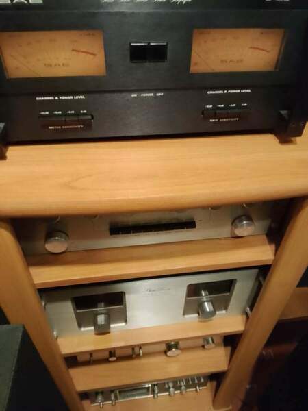

Alessandro Inviato 9 Febbraio 2024 Condividi Inviato 9 Febbraio 2024 4 ore fa, whitewave ha scritto: ma avverto che si potrebbe fare di meglio, con più definizione e separazione. per avere quello che richiedi per le 4312 hai bisogno di un finale dotato di grande "dinamica" e potenza, io vedo il matrimonio perfetto con i SAE, ciao 1 Link al commento https://melius.club/topic/18526-vorrei-dare-pi%C3%B9-brio-alle-jbl-4312a/#findComment-1103784 Condividi su altri siti Altre opzioni di condivisione...
Akla Inviato 9 Febbraio 2024 Condividi Inviato 9 Febbraio 2024 1 ora fa, Alessandro ha scritto: per avere quello che richiedi per le 4312 hai bisogno di un finale dotato di grande "dinamica" e potenza, io vedo il matrimonio perfetto con i SAE, ciao Esatto 1 Link al commento https://melius.club/topic/18526-vorrei-dare-pi%C3%B9-brio-alle-jbl-4312a/#findComment-1103877 Condividi su altri siti Altre opzioni di condivisione...

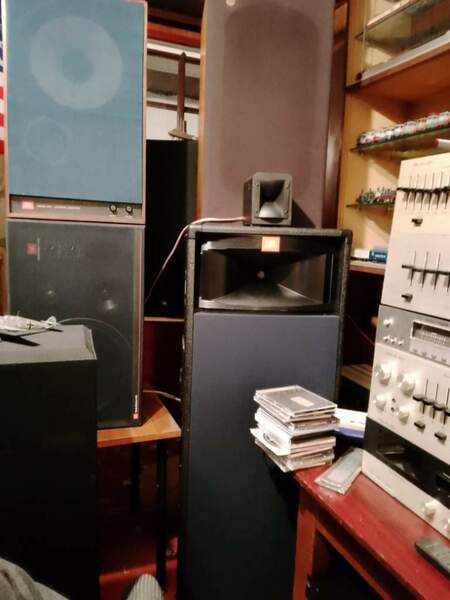

Akla Inviato 9 Febbraio 2024 Condividi Inviato 9 Febbraio 2024 2 minuti fa, maxgazebo ha scritto: Anche per me non è un diffusore a cui chiedere estensione sotto i 50Hz, vedendo grafico di risposta e picco della risonanza...sicuramente ottimo ma sotto i 60Hz necessita di un driver apposito E la caratteristica di molti monitor JBL per quelle in foto con 2 woofer da 38 non scendono sotto i 45 hz Link al commento https://melius.club/topic/18526-vorrei-dare-pi%C3%B9-brio-alle-jbl-4312a/#findComment-1103896 Condividi su altri siti Altre opzioni di condivisione...
maxgazebo Inviato 9 Febbraio 2024 Condividi Inviato 9 Febbraio 2024 @Akla azz vedo che ne sai qualcosa...sei un accumulatore seriale? Link al commento https://melius.club/topic/18526-vorrei-dare-pi%C3%B9-brio-alle-jbl-4312a/#findComment-1104048 Condividi su altri siti Altre opzioni di condivisione...
Akla Inviato 9 Febbraio 2024 Condividi Inviato 9 Febbraio 2024 52 minuti fa, maxgazebo ha scritto: @Akla azz vedo che ne sai qualcosa...sei un accumulatore seriale? Più o meno piace il suono realistico di JBL. Della serie monitor. Link al commento https://melius.club/topic/18526-vorrei-dare-pi%C3%B9-brio-alle-jbl-4312a/#findComment-1104112 Condividi su altri siti Altre opzioni di condivisione...

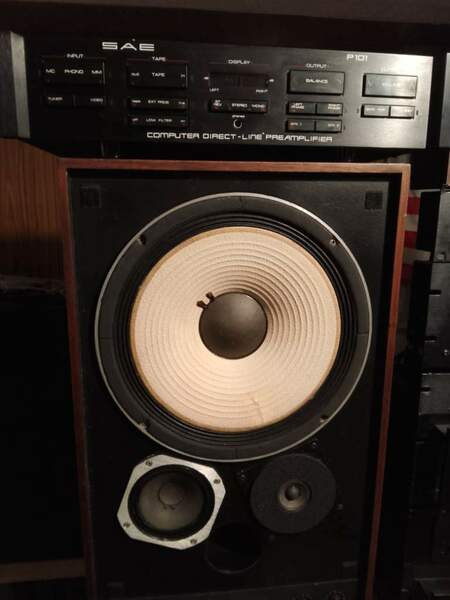

Discopersempre2 Inviato 10 Febbraio 2024 Condividi Inviato 10 Febbraio 2024 @whitewave Anch' io, con le l-220, ho come l' impressione che vogliano, talvolta, più "biada" e lo Stasis ha 200 w*canale; sarà un fatto di sensibilita'/progettazione, ma la "fama" che hanno, di magna -watt, mi sembra vera. Quando avevo le Cerwin at-80, a un terzo di volume suonavano più "forti". Link al commento https://melius.club/topic/18526-vorrei-dare-pi%C3%B9-brio-alle-jbl-4312a/#findComment-1104413 Condividi su altri siti Altre opzioni di condivisione...
