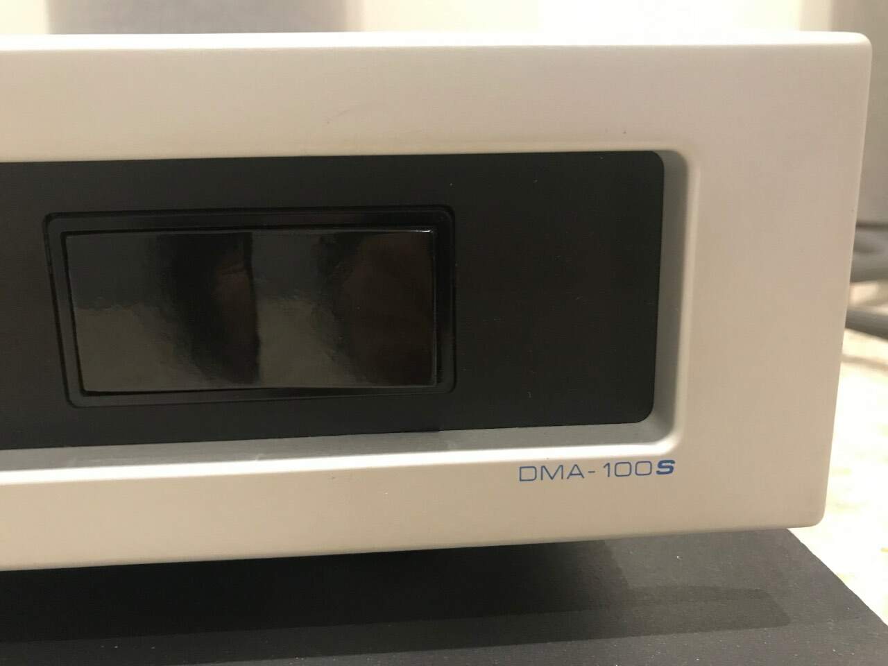

@Promo A proposito , ho notato che il suffisso S non appare da nessuna parte se non nel libretto delle  istruzioni. La tua versione ha riportato da qualche parte la S?  Altrimenti come si riesce ad identificare il modello? Ciao e tante grazie
