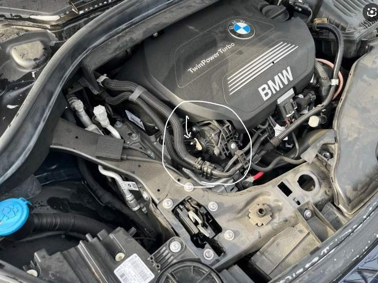

criMan Inviato 13 Febbraio 2024 Condividi Inviato 13 Febbraio 2024 Questo e' il vano motore di una BMW218d del 2017. Nella parte cerchiata del vano motore sapreste dirmi a cosa serve quella "staffa" nera (non saprei come chiamarla) che funge tipo carrucola ancorata ad un perno giallo? ha un nome ? Link al commento https://melius.club/topic/18594-vano-motore-bmw-218d-potete-aiutarmi-a-capire-di-che-componente-si-tratta/ Condividi su altri siti Altre opzioni di condivisione...

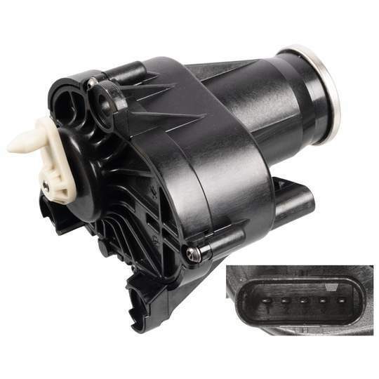

v15 Inviato 13 Febbraio 2024 Condividi Inviato 13 Febbraio 2024 È un attuatore elettrico per il collettore di aspirazione (ha l'aspirazione a geometria variabile?) 1 Link al commento https://melius.club/topic/18594-vano-motore-bmw-218d-potete-aiutarmi-a-capire-di-che-componente-si-tratta/#findComment-1108547 Condividi su altri siti Altre opzioni di condivisione...

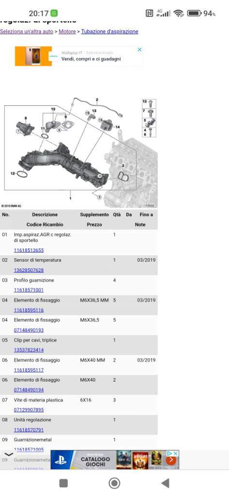

v15 Inviato 13 Febbraio 2024 Condividi Inviato 13 Febbraio 2024 Numero 8 sulla pagina del catalogo ricambi... però non prendere per buono il codice perché ho inserito una 118d a casaccio 😋 Link al commento https://melius.club/topic/18594-vano-motore-bmw-218d-potete-aiutarmi-a-capire-di-che-componente-si-tratta/#findComment-1108551 Condividi su altri siti Altre opzioni di condivisione...
criMan Inviato 13 Febbraio 2024 Autore Condividi Inviato 13 Febbraio 2024 Alleluia! E' lui! L'ho cercato anche io sulla pagina del catalogo ricambi ma non l'avevo trovato! Ti ringrazio. Link al commento https://melius.club/topic/18594-vano-motore-bmw-218d-potete-aiutarmi-a-capire-di-che-componente-si-tratta/#findComment-1108580 Condividi su altri siti Altre opzioni di condivisione...

criMan Inviato 15 Febbraio 2024 Autore Condividi Inviato 15 Febbraio 2024 22 ore fa, Velvet ha scritto: Bello bello...Tutto un bel plasticone, farfalle comprese Ascoltavo un ingegnere che si occupa di motori che rientra tutto nel discorso "alleggerire il motore", "tempi ridotti per arrivare in temperatura", "consumi emissioni più basse". Ecco che ti trovi nel motore il pezzo di collegamento in plastica, parti motore in alluminio o ancora l'albero motore alleggerito. Poi si rompono e paghi. E questo è BMW. Il motore in questione un B47 su 218d. Un motore che dovrebbe essere la porta di ingresso per il premium. Quel componente che ho indicato io nel tempo tende a prendere gioco agli attacchi. Risultato devi cambiare tutto il blocco in plastica e l'attuatore se il perno giallo si è usurato nel frattempo. Quasi 1000 euro di intervento. Link al commento https://melius.club/topic/18594-vano-motore-bmw-218d-potete-aiutarmi-a-capire-di-che-componente-si-tratta/#findComment-1110057 Condividi su altri siti Altre opzioni di condivisione...
