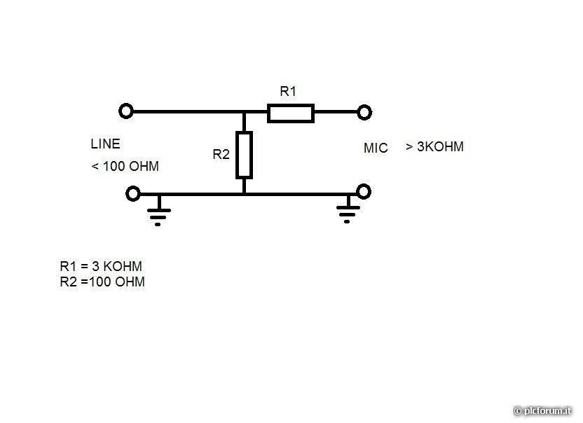

dipparpol Inviato 20 Febbraio 2024 Condividi Inviato 20 Febbraio 2024 se sei pratico col saldatore ti puoi autocostruire una attenuatore. basta saldare due resistente una in parallelo ed una in serie. quella in serie in genere è da 100ohm (quella che vede la sorgente) quella in parallelo dipende da quando vuoi attenuare il segnale. per farlo basta tagliare due cavi rca ed al centro interporci le resistenze...se vuoi fare un lavoro migliore ci vorrebbe uno "scatolotto" con ingressi ed uscite rca e ci saldi dentro le resistenze... Link al commento https://melius.club/topic/18626-attenuatori-segnale-di-ingresso/page/2/#findComment-1116158 Condividi su altri siti Altre opzioni di condivisione...
baland61 Inviato 21 Febbraio 2024 Condividi Inviato 21 Febbraio 2024 @dipparpol per cortesia riesci a fare un disegno con riportati i valori resistenze grazie Link al commento https://melius.club/topic/18626-attenuatori-segnale-di-ingresso/page/2/#findComment-1117127 Condividi su altri siti Altre opzioni di condivisione...
dipparpol Inviato 21 Febbraio 2024 Condividi Inviato 21 Febbraio 2024 Link al commento https://melius.club/topic/18626-attenuatori-segnale-di-ingresso/page/2/#findComment-1117955 Condividi su altri siti Altre opzioni di condivisione...
dipparpol Inviato 21 Febbraio 2024 Condividi Inviato 21 Febbraio 2024 Il valore di r1 é da sperimentare in base a quanto vuoi attenuare, in genere con 10k attenui di 40 db,ma é troppo, si usa con gli ingressi microfonici, prova magari 3k o intorno a questo valore Link al commento https://melius.club/topic/18626-attenuatori-segnale-di-ingresso/page/2/#findComment-1117960 Condividi su altri siti Altre opzioni di condivisione...
