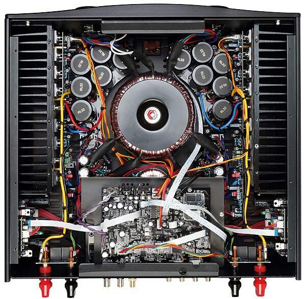

@Aless
in questo caso, emblematico, si vedono le due sezioni di alimentazione con 6+6 cap di livellamento(oltre che i circuiti di amplificazione ancorati ai dissipatori) ma un singolo e generoso trafo toroidale
Qui si può definire dual mono
