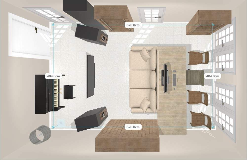

Lisa Gerrard Inviato 17 Febbraio 2024 Condividi Inviato 17 Febbraio 2024 Ciao a tutti! Io solitamente non ascolto musica seduto sul divano, ma davanti allo schermo del PC, il suo lato superiore arriva ad una altezza da terra di 115 cm. In questa posizione il mio timpano si trova a circa 120-130 cm dal pavimento. È fondamentale non avere ostacoli tra orecchie e sezione medio/alti, quindi cercherei delle casse molto alte (Dynaudio Contour 60, Klipsch P-39F, Revel Salon2, Sigma Acoustic T830...), con la base dei tweeter e possibilmente anche dei midrange ad almeno 105 cm di altezza: ritenete corretto questo mio ragionamento? Vale anche per i medio bassi dei 4 vie o posso considerarli come i woofer? Non ho molto spazio in larghezza, max 45cm, e alcuni venditori di elettrostatiche o di casse con altoparlanti medi e alti posizionati sia sopra che sotto la mia “linea di orizzonte”, tipo Grandinote MACH 9 o McIntosh XRT28, mi hanno sconsigliato questi prodotti. L’alternativa potrebbe consistere nell’usare delle piccole casse (nearfield monitor o bookshelf: Genelec 8351B, Neumann KH310AL, ATC SCM25A...) da tenere su un tavolo più profondo, ai lati del monitor, più subwoofer: avrei il suono più vicino e quindi disturberei meno i vicini, ma temo che il risultato sia musicalmente inferiore, tra l’altro gli studio monitor sono progettati per essere posizionati a ridosso di una parete, mentre io avrò il muro appena dietro alle mie spalle. La soluzione di appendere le casse al soffitto non mi convince: il salotto è alto solo 270 cm, dovrei usare dei diffusori abbastanza piccoli e leggeri, ci sarebbero i cavi da far salire lungo i muri e una volta appesi sarebbe un problema spostarli. Ho intenzione di comprare una delle prossime generazioni di finali in classe D, quindi non necessito di speakers ultra-efficienti. Amo tutti i generi: rock, metal, lirica, sinfonica, camera, jazz, world music…perciò ritengo sia meglio un 3 o 4 vie da pavimento. Il mio salotto misura circa 25 mq, 620*404*270 cm, casse sul lato corto. Il punto di ascolto si troverà a poco più di un metro dal muro posteriore, le casse ad un paio di metri da quello anteriore e in mezzo a loro un TV da 75 pollici posto su un carrello motorizzato che permette di alzarlo a 105 cm da terra, in modo che neanche lui venga coperto dallo schermo del PC, e di spostarlo per poter passare senza troppi contorsionismi. Vi chiedo: 1. Acusticamente quale delle due configurazioni è consigliabile? 2. Tower così grandi sono adatte a sale da 25mq? 3. L’esigua distanza dalla parete posteriore è molto penalizzante? Quanto spazio sarebbe indicato? 4. La zona che si creerebbe dietro le casse e la TV potrebbe risultare critica, soprattutto con speaker che emettono suono anche posteriormente tipo omnidirezionali e dipolo? Vi allego una immagine di come potrei sistemare il salotto, i mobili sono ancora da acquistare, quindi saranno diversi. Considerate che non sono stato in grado di rappresentare il carrello e il TV appare appoggiato a terra, in realtà sta molto in alto. Grazie in anticipo per le risposte. Link al commento https://melius.club/topic/18665-tower-speakers-molto-alti-lontani-o-monitor-piccoli-vicini/ Condividi su altri siti Altre opzioni di condivisione...

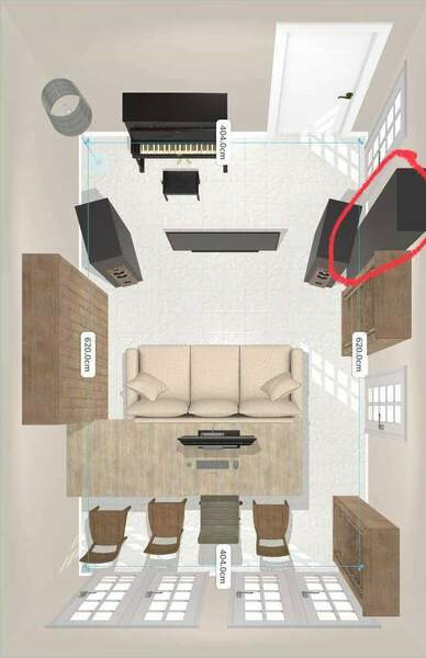

Membro_0020 Inviato 17 Febbraio 2024 Condividi Inviato 17 Febbraio 2024 21 minuti fa, Lisa Gerrard ha scritto: La stanza esiste già e non è modificabile, il mobilio no, ho solo il carrello metallico per il TV, anche il pianoforte sarebbe il regalo di un amico a cui non serve più, non lo saprei neppure suonare, avrebbe un valore puramente estetico e potrei rinunciarci. Ok, allora per iniziare farei come segue: 1)Eliminare pianoforte e sgabello. 2)Appendere Tv alla parete dov’era il piano (non serve averla tra i piedi) in maniera simmetrica. 3)Tendaggi sulle finestre dietro la scrivania e su quelle sulla parete laterale (eventualmente doppiata da finti tendaggi sulla parete difronte). 4)Disposizione simmetrica dx/sx dei mobili. 5)Scrivania (anche più corta eventualmente) posta simmetricamente. Il parallelepipedo nero evidenziato in foto cos’è? Un pilastro, una canna fumaria o cosa? E’ modificabile? Link al commento https://melius.club/topic/18665-tower-speakers-molto-alti-lontani-o-monitor-piccoli-vicini/#findComment-1112533 Condividi su altri siti Altre opzioni di condivisione...
Membro_0020 Inviato 17 Febbraio 2024 Condividi Inviato 17 Febbraio 2024 Una volta fatte le cose sopra nel mio post precedente, la stanza in se non appare sfortunata: potresti ipotizzare il posizionamento nell’immagine. Dal punto d’ascolto indicato credo che sarebbe ottimizzata più o meno la postazione sul divano, il che sarebbe giusto ipotizzando un ascolto più impegnato in quella posizione. L’ascolto arretrato a scrivania sarebbe meno “ideale” rispetto a quello dell’immagine il che potrebbe essere “coerente” con un ascolto meno impegnato mentre si lavora, legge, ecc… Ovviamente tali indicazioni sono di massima, si può avere soddisfazione ampia anche con posizionamenti differenti. Link al commento https://melius.club/topic/18665-tower-speakers-molto-alti-lontani-o-monitor-piccoli-vicini/#findComment-1112550 Condividi su altri siti Altre opzioni di condivisione...
Membro_0020 Inviato 17 Febbraio 2024 Condividi Inviato 17 Febbraio 2024 Questa invece potrebbe essere una situazione ipotetica col punto d’ascolto un metro indietro (ad esempio a scrivania). Link al commento https://melius.club/topic/18665-tower-speakers-molto-alti-lontani-o-monitor-piccoli-vicini/#findComment-1112557 Condividi su altri siti Altre opzioni di condivisione...
