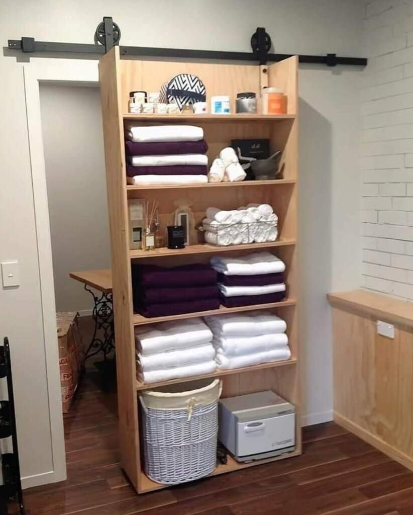

Membro_0020 Inviato 18 Febbraio 2024 Condividi Inviato 18 Febbraio 2024 @Lisa Gerrard @Lisa Gerrard Credo comunque che quelle simulazioni di massima (fatte ipotizzando un diffusore standard) comunque valgano senza grossi ostacoli fra diffusori e punto d’ascolto. Personalmente posso riportarti la mia esperienza che vede migliorare la percezione senza tali ostacoli (divano e scrivania). Non solo, a mio avviso migliora anche se rimane sgombro il volume dietro i diffusori (per questo “appendevo” la TV, ma comprendo la distanza forse elevata in tal caso). Per la porta d’ingresso (quella bianca) potresti inventarti una soluzione tipo quella in foto, mettendo una libreria aperta simile dal lato opposto della parere per avere simmetria. Che budget ti sei dato per l’impianto? Che sorgenti useresti? Mi sembra di percepire comunque che non hai grosso interesse all’ascolto dal divano, ma prediligi l’ascolto dalla scrivania. Potresti a questo punto anche valutare di optare per dei diffusori piccoli da posizionare su di essa ed uno o due sub da posizionare sotto al divano. Link al commento https://melius.club/topic/18665-tower-speakers-molto-alti-lontani-o-monitor-piccoli-vicini/page/2/#findComment-1113312 Condividi su altri siti Altre opzioni di condivisione...

Membro_0020 Inviato 19 Febbraio 2024 Condividi Inviato 19 Febbraio 2024 Il 18/2/2024 at 19:13, Lisa Gerrard ha scritto: per questioni di sicurezza sarebbe meglio evitare ostacoli davanti la porta di ingresso. … Ascolto musica liquida collegando il PC al RME ADI-2 DAC, al quale in futuro collegherò un finale in classe D se non opterò per i diffusori attivi. …. budget….molto flessibile… Quella dell’immagine è proprio una porta scorrevole, nella quale è integrato lo scaffale…quindi non sarebbe un ostacolo davanti la porta ma sarebbe proprio la porta stessa. Perché proprio un finale in classe D ?? Curiosità. Link al commento https://melius.club/topic/18665-tower-speakers-molto-alti-lontani-o-monitor-piccoli-vicini/page/2/#findComment-1115228 Condividi su altri siti Altre opzioni di condivisione...
Lisa Gerrard Inviato 19 Febbraio 2024 Autore Condividi Inviato 19 Febbraio 2024 1 ora fa, Collegatiper ha scritto: Quella dell’immagine è proprio una porta scorrevole, nella quale è integrato lo scaffale…quindi non sarebbe un ostacolo davanti la porta ma sarebbe proprio la porta stessa. Perché proprio un finale in classe D ?? Curiosità. Sarebbe un ostacolo se si dovesse sfondare la porta per entrare nel caso la persona dentro non fosse in grado di aprire. I vantaggi della classe D li conosci anche tu, io non ho mai potuto fare confronti, ma spero che in futuro suonino come e meglio delle tradizionali amplificazioni. Al momento ho un McIntosh MA6200 e un Korsun V8i. In effetti RME ADI-2 DAC permette già l'equalizzazione Link al commento https://melius.club/topic/18665-tower-speakers-molto-alti-lontani-o-monitor-piccoli-vicini/page/2/#findComment-1115338 Condividi su altri siti Altre opzioni di condivisione...
