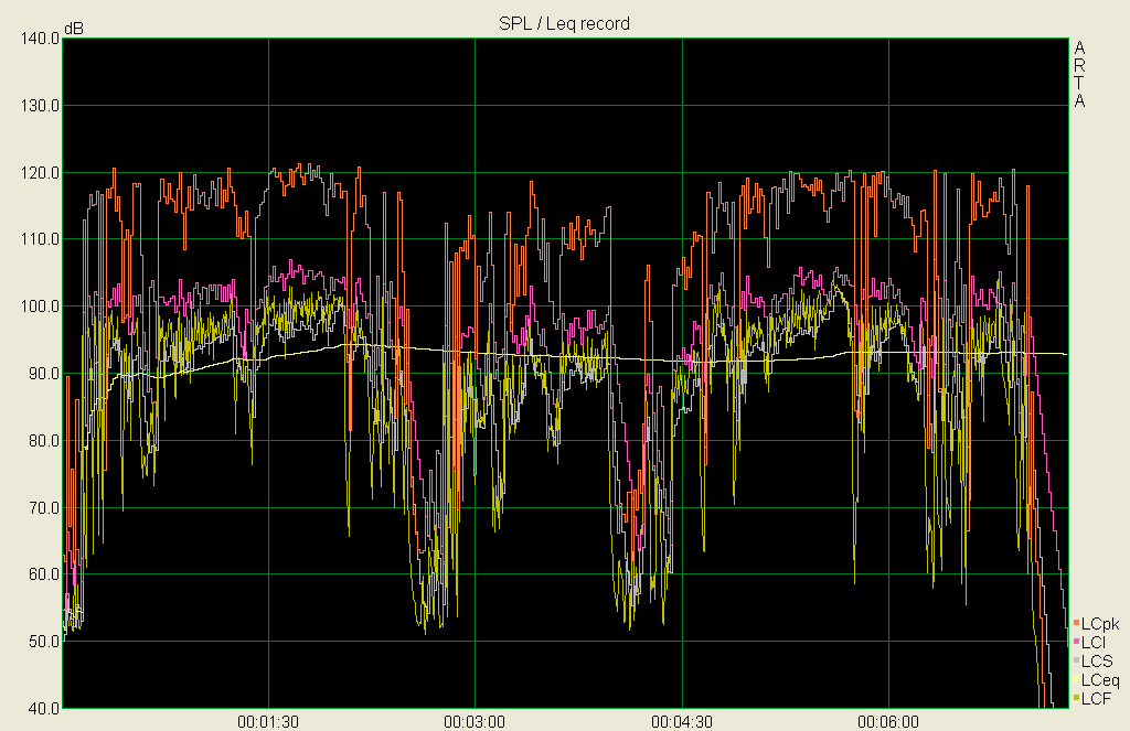

45 minuti fa, jedi ha scritto:
Come fonometro ho un Mengshen ,non sarà super professionale ,pero' sicuramente meglio delle app sui smartphone.
Visto  ???? Immaginavo
Hai ascoltato a più (abbastanza) di 120 dB di picco senza accorgertene per poi dire che non di possono raggiungere :classic_smile:
https://melius.club/topic/18678-l-importanza-della-dinamica-in-un-impianto/page/6/#findComment-1113784
3 minuti fa, Ggr ha scritto:
Cosa vuol dire acoltare senza accorgersene? Se ascolto 120 db, invece di 100, dovrei accorgermene abbastanza chiaramente.😄 se è un livello teorico, che dura 2 millesimi di secondo, che non riesco a perceprire, allora che mi frega?
Infatti si parla sempre di picco massimo, che copre frammenti brevissimi di segnale
Basta esprimersi correttamente sui termini e conoscere cosa bisogna aspettarsi da 120 dB di picco
Non sono pericolosi per come si immagina, ma se li tagli fuori ne viene fuori una piattezza sonora funebre (con le registrazioni giuste)
Il nostro amico ha rilevato 108 dB fast 125ms, a questi vanno aggiunti i campioni tagliati fuori dal tipo di fonometro che, se fosse stato in classe 1 o zero, avrebbe rilevato un valore di picco di almeno 124 dB
https://melius.club/topic/18678-l-importanza-della-dinamica-in-un-impianto/page/6/#findComment-1113797
@Maurjmusic @ilmisuratore
Quello che posso dirvi che utilizzando lo stesso strumento ho ottenuto circa 104/105 db max a casa mia .
Chiaramente lo strumento loha rilevato penso in una piccolissima frazione di secondo.
E posso dire che l'impatto era devastante ed emozionante
https://melius.club/topic/18678-l-importanza-della-dinamica-in-un-impianto/page/6/#findComment-1114210
Più tardi ti mostro i livelli fonometrici calibrati che evidenziano la differenza tra la rilevazione con costante di tempo fast 125ms e il livello di picco massimo corrispondente
https://melius.club/topic/18678-l-importanza-della-dinamica-in-un-impianto/page/6/#findComment-1114236
