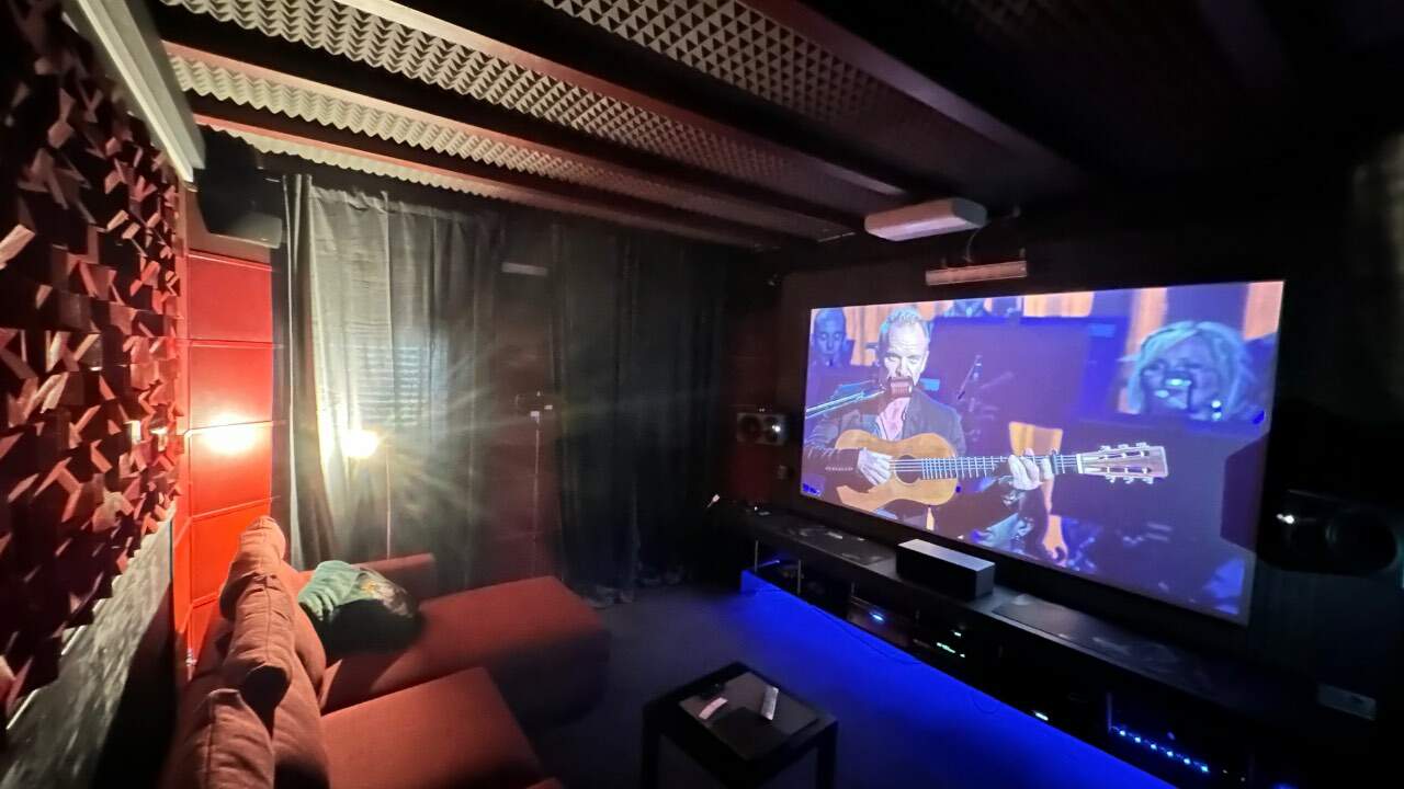

54 minuti fa, PippoAngel ha scritto:
Occhio che poi gli “affari” che metti nella stanza devono anche essere puliti !!!
Ecco, questa è un altra cosa di cui tenere conto !!!
Una stanza come quella (a mio avviso da incubo) postata alle pagine precedenti non può prescindere da un sistema di aria forzata e filtrata, che magari per uno che investe 250k e vive a Doha può anche essere ovvio, ma per uno che vive in Italia probabilmente un po' meno.
Diversamente finisce che il costo di pulizia eccede quello di realizzazione, oppure che uno si riduce a vivere in mezzo a polvere e ragnatele.
Questo è uno dei motivi per cui a casa mia mi rifiuto categoricamente di usare determinati tipi di pannelli.
https://melius.club/topic/18701-il-limite-%C3%A8-la-stanza/page/31/#findComment-1120331

Non ti piacerebbe avere una sala da concerto allo stato dell’arte all’interno della tua casa, magari con delle “aperture acustiche” che all’occorrenza puoi aprire e goderti di panoramiche mozzafiato? Locale ermetico, munito di sistemi di aria pulita, temperature e umidità controllate in modo costante e assolutamente impercettibili. Impianto luci allo stato dell’arte.
oppure è meglio ascoltare in salone tra la polvere, acari, bambini, rumori, credenze, ed altro e utilizzare l’equalizzatore digitale pensando di risolvere la situazione acustica del locale? Chiedo per un amico.
le zone marcate in giallo sono apribili in qualunque momento e in modo semplice. E lo sanno solo i fortunati che hanno avuto il privilegio di entrarci, io sono tra questi, anche se mi ritengo più un assiduo frequentatore di questo magnifico mondo acustico assestante.
