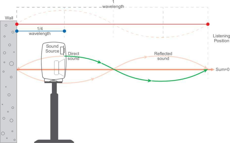

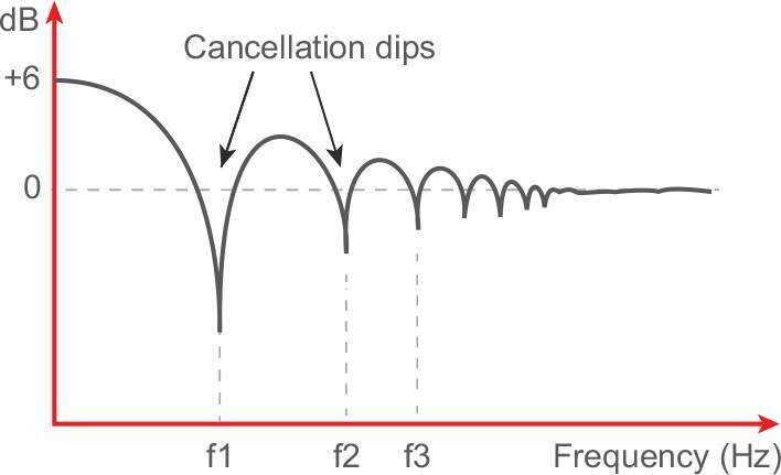

Ad ogni buon conto, fatta salva un po di sana ironia, bisogna anche dire che il posizionamento anteriore/posteriore delle uscite di accordo di un diffusore Bass-Reflex sono un qualcosa di un pò troppo sopra valutato ai fini della resa del Basso che ancor prima che del loro posizionamento se posteriore, anteriore o verso il pavimento (soluzione sorprendentemente sempre molto ben suonante), dipende in primis e sopra tutto dalla distanza fisica del trittico pavimento, parete di fondo e parte laterale.
Un diffusore audio per "suonare" al meglio oltre che in termini di resa del Basso sopra tutto anche in termini di Scena Acustica e Immagine di Strumenti e Voci, è importante che abbia la giusta "aria" e distanza dalle pareti adiacenti prescindendo anche dalla circostanza che sia di tipo Bookshelf, Floorstanding come anche anche se di tipo Bass-Reflex o in Cassa chiusa/Sospensione Pneumatica.
Inoltre la fisica dell'Acustica, sempre ai fini della resa del Basso, oltre che dare fondamentale importanza alla posizione del diffusore rispetto al pavimento e alle pareti adiacenti in realtà la dà anche alla un pò più ignorata posizione di ascolto che fermo restando tutto il resto, può mutare radicalmente la percezione e la risposta acustica del Basso e del Medio Basso proprio nel range di distanza tipiche dei nostri ambienti domestici e quindi delle misure comprese tra i 60 cm e il metro.

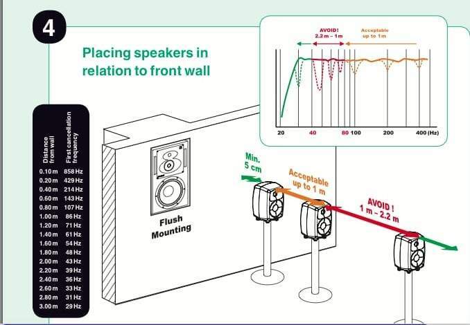

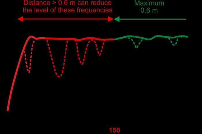

Le slides di seguito, tratte dal sito della GENELEC (produttore di magnifici diffusori monitor, standard di facto in tutti gli studi produzione audio), anche se prendono in esame solo la parete posteriore, possono aiutare a comprendere meglio la logica e i concetti fondamentali di un corretto posizionamento in ambiente:.......
https://melius.club/topic/18703-diffusori-mofi-sourcepoint-8/page/2/#findComment-1375169

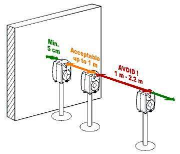

@Ultima Legione @ A proposito di quello schemino di Genelec, non ho mai avuto la certezza se la distanza dalla parete posteriore fosse da prendere dal fronte diffusore (quindi in linea agli altoparlanti) oppure da retro del monitor. Nel mio caso farebbe una notevole differenza, visto che i miei monitor hanno una profondità di 80 cm.
Ipotizzando che si riferissero al retro della cassa, avevo provato a ridurre la distanza dai 120 cm in cui si trovavano, a circa 70, per rientrare in quella suggerita dallo specchietto.
Non trovai nessuno miglioramento, anzi a memoria si rinforzò solo la gamma bassa, quindi le riportai a 120 cm.
Si deve fare riferimento al "fronte" anteriore del diffusore.
https://melius.club/topic/18703-diffusori-mofi-sourcepoint-8/page/2/#findComment-1375349

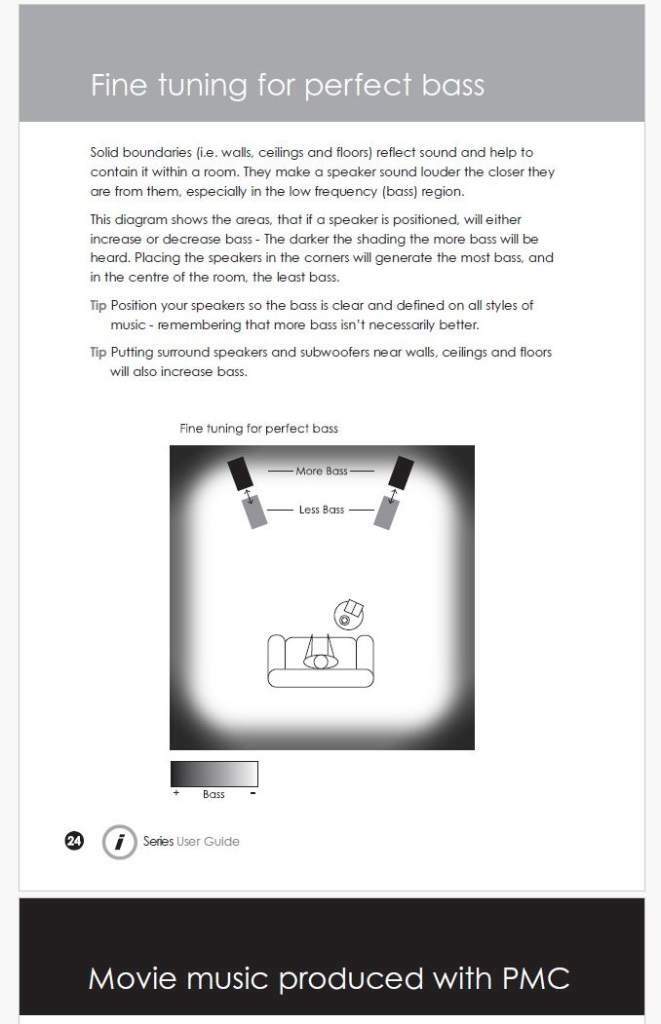

In pratica dovrei metterle a 10 cm dalla parete posteriore, con un discreto rinforzo in gamma bassa, nel mio caso non sarebbe fattibile.
Del resto PMC mostra questo più banale schema:
