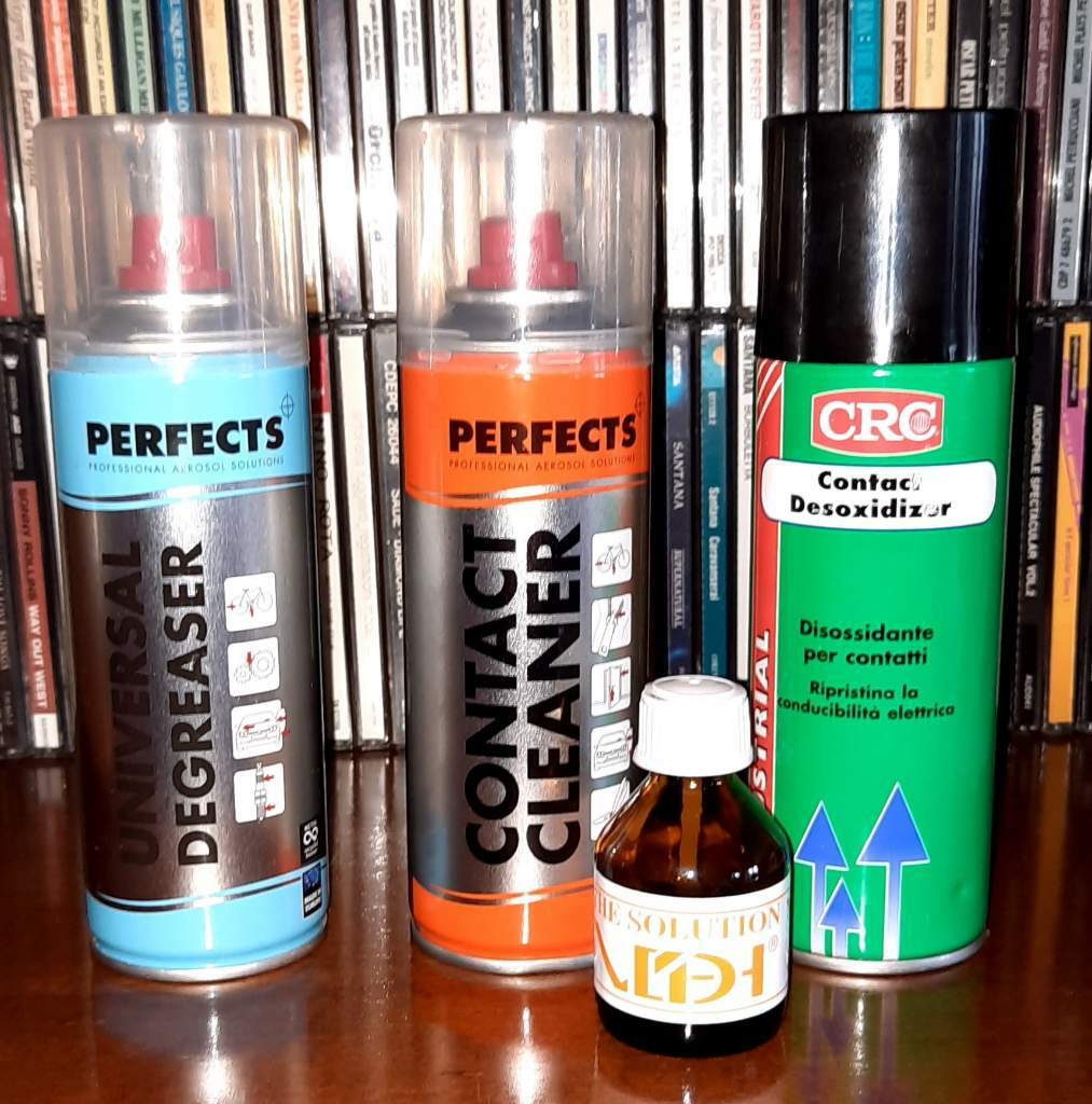

Li uso da anni, veramente ottimi, se si vuole allontanare per molto tempo l’ossidazione dai connettori, specialmente al primo utilizzo, utilizzare la piccola boccetta con pennellino (sulla destra in basso nella foto), ne basta pochissimo per “massaggiare” i contatti:

Il DeoxIT nelle sue varie versioni è eccellente, anche io lo uso da anni con ottimi risultati. Ottimo per quanto puzza, ma secondo me è il miglior prodotto in assoluto.

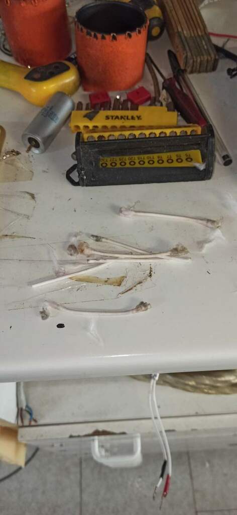

Provate il bicarbonato con il cotton-fioc...vedrete che quest'ultimo si farà nero tanto dello sporco che riuscirete a togliere...il bicarbonato non è abrasivo, quando mettete e togliete il connettore c'è uno sfregamento maggiore, con il bicarbonato andate sicuri...

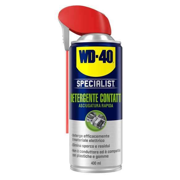

io uso il contact cleaner , ottimo , credo che abbia sostituito il mitico philips , se non ricordo male
Confermo la Tua ipotesi: è l'attuale equivalenza dell'ex Philips 390CCS. Un eccellente prodotto.
P.S.:
Per il nostro hobby e le manutenzioni dei nostri ghingoli, lasciate perdere l'onnipresente e tuttofare WD40!!:classic_laugh::classic_laugh:
