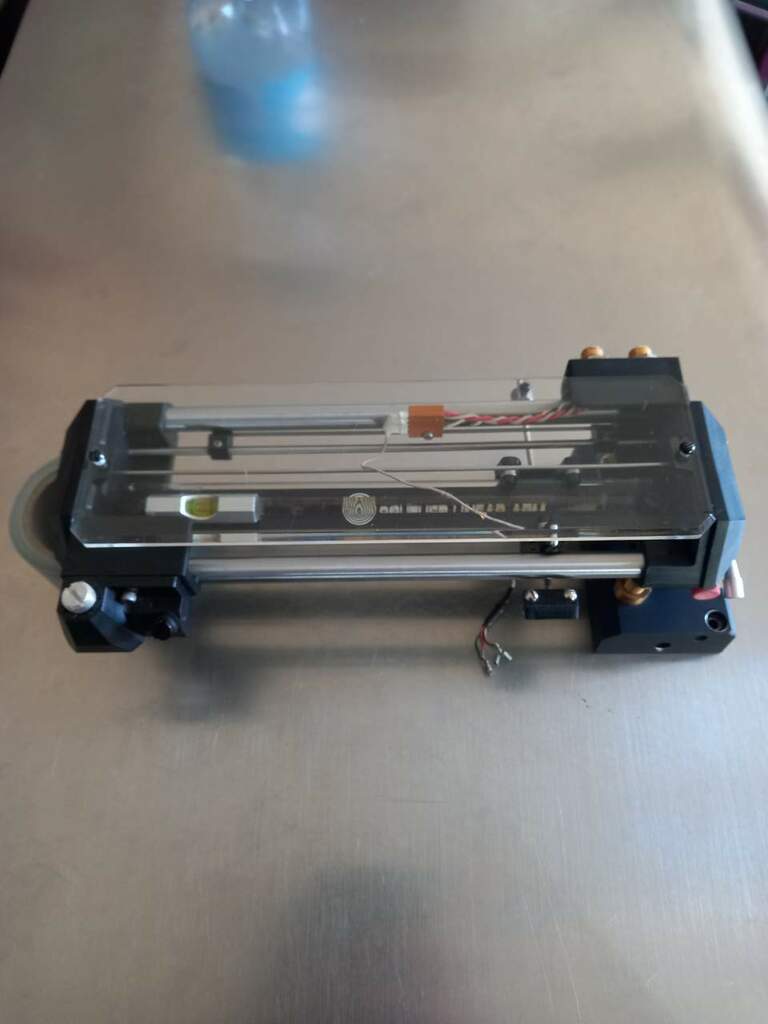

Credo possa rientrare in vintage, siamo negli anni 80 e Clearaudio acquista il brevetto Souther per questi bracci tangenziali,poi diventati uno dei loro cavalli di battaglia.
Mi sono lasciato tentare non avendone mai provato uno, il prezzo era allettante sebbene avessi dubbi (ancora da sciogliere) sulle effettive condizioni di funzionamento.

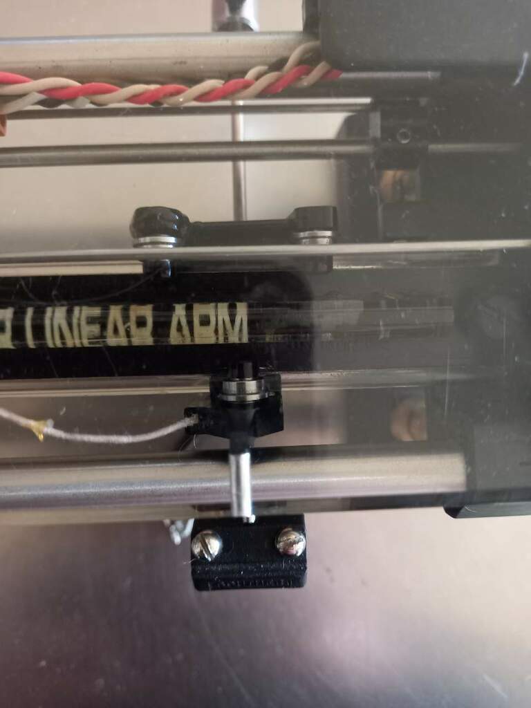

è totalmente meccanico, il piccolo carrello con tre cuscinetti scorre su due binari in quarzo, trasportato soltanto dalla testina che scorre nel solco.
Sembra tenuto bene, le due grandi viti di regolazione VTA sono state rifatte artigianalmente in ottone pieno ma sembra un lavoro di ottima fattura, e svolgono lo stesso il loro compito.
Un solo contrappeso presente per regolare la forza di appoggio, sufficiente a detta del venditore, ma eventualmente si potrebbe trovare un pesetto aggiuntivo senza difficoltà.
Il "carrello" sembra scorrere bene nei due binari in quarzo, magari sarà necessaria una pulizia ma niente di che. Il cavetto è quello originale,molto flessibile e per il momento non intendo toccarlo.

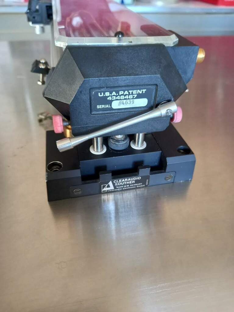

Ho una armboard "vuota" per il TD124 sulla quale vorrei montarlo, devo prima verificare le misure e la compatibilità delle 3 viti di fissaggio in modo che non vadano a toccare lo chassis in alluminio.

Sto cercando di stampare in scala corretta la dima riportata sul manuale per fare i 3 fori di fissaggio.
Userò la basetta per braccio da 12" del thorens, quelle di forma "ad esse" per intenderci, perchè credo che dovrò montarlo "in diagonale". Forse per un montaggio orizzontale, ovvero in linea col perno, darebbe fastidio il bordo inferiore dello chassis del 124. Devo ancora verificare ma ad occhio e croce sembra cosi.
è molto affascinante come concezione, alla fine è di una semplicità disarmante. Un carrellino che scorre fluido su due binari. Niente di piu. Credo che la taratura di vta, azimuth e peso di lettura siano fondamentali e che anche un granello di polvere potrebbe dare fastidio, ma sono impaziente di provarlo.

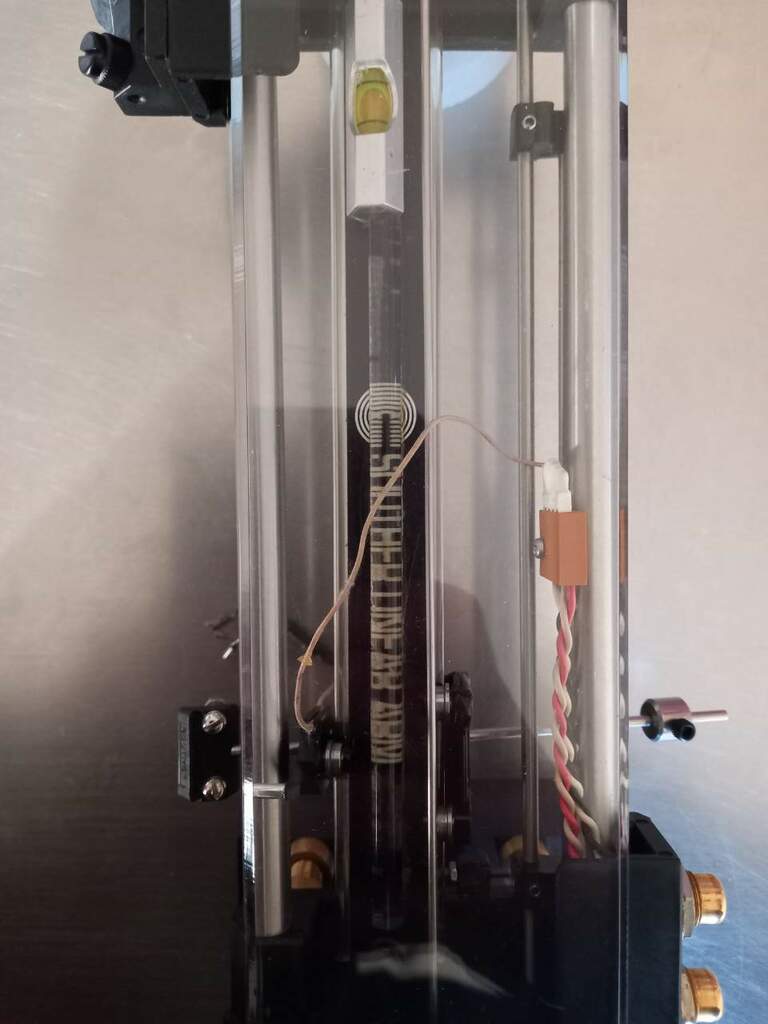

Perchè questi bracci non hanno il collegamento di massa?
Ci m sono solo i deu RCA di uscita, tra l'altro abbastanza ossidati, probabilmente li cambierò.
Ma nessun collegamento per la massa del braccio. Non è necessario?
