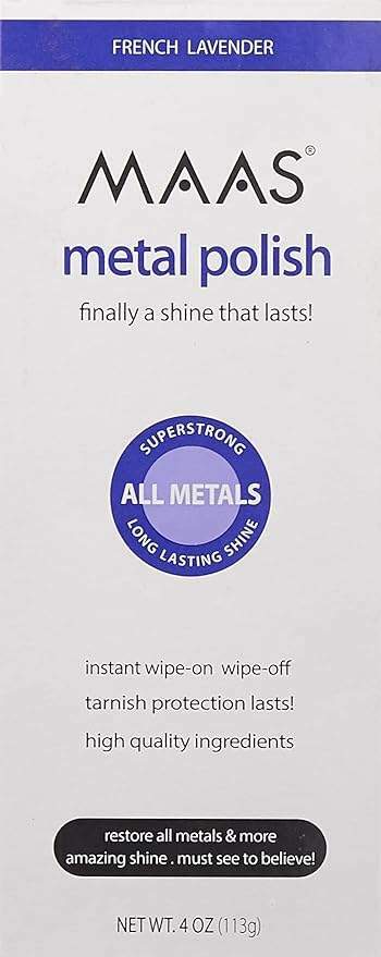

mojo_65 Inviato 23 Febbraio 2024 Condividi Inviato 23 Febbraio 2024 Da tempo per i piatti uso questo, un consiglio trovato sul sito della Linn. Funziona davvero bene ma credo che polish per metalli che vadano bene non ne manchino sul mercato. Occhio alla quantità e alla pressione che eserciti, questo te li porta proprio a lucido e non sempre l'effetto é adatto a tutti i giradischi. Link al commento https://melius.club/topic/18758-pulire-le-vecchie-elettroniche/#findComment-1119932 Condividi su altri siti Altre opzioni di condivisione...
