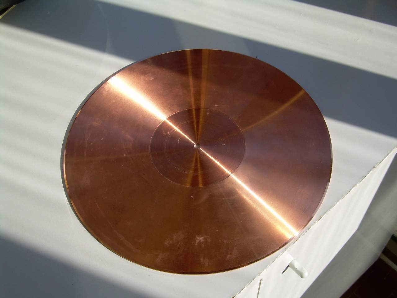

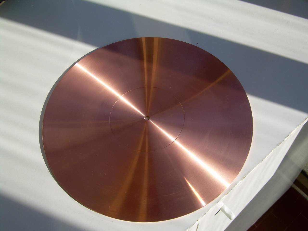

Moderatori BEST-GROOVE Inviato 27 Febbraio 2024 Moderatori Condividi Inviato 27 Febbraio 2024 nel Il 26/2/2024 at 12:07, what ha scritto: Ma un batuffolo di ovatta con del Sidol noo ?! Il sidol è un prodotto che andava bene secoli fa, potrebbe andar bene anche ora ma è troppo sporcaccione nel senso che insozza mani e stracci di nero come non mai obbligando ad usare sempre dei guanti che poi necessariamente oltre allo straccio si devono gettare. Alternativa validissima che elimina la patina da molti metalli e non sporca per nulla; si tratta di un prodotto che può sostituire tranquillamente il sidol .....in pratica questo che uso da diversi anni Oltretutto con il sidol avevo provato a pulire un mat della Micro Seiki , non era venuto affatto male ma quanta sporcizia nera in ogni dove ...da piangere. Molto tempo dopo una volta ossidatosi nuovamente ho provato lo Smac e senza sporcare nulla e con poca fatica e poco tempo ha riportato il mat come nuovo....da li l'uso dello smac è praticamente costante. prima dopo 1 Link al commento https://melius.club/topic/18758-pulire-le-vecchie-elettroniche/page/2/#findComment-1124866 Condividi su altri siti Altre opzioni di condivisione...
