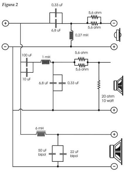

Giannimorandi Inviato 23 Febbraio 2024 Autore Condividi Inviato 23 Febbraio 2024 Questo è lo schema del crossover che ho leggermente modificato traendo benefici in gamma medio bassa traendola più presente e controllata Link al commento https://melius.club/topic/18789-sonus-faber-liuto-tower-le-mie-casse-modificate-chi-le-utilizza-e-come-le-pilota/#findComment-1120248 Condividi su altri siti Altre opzioni di condivisione...
Giannimorandi Inviato 23 Febbraio 2024 Autore Condividi Inviato 23 Febbraio 2024 La componentistica del crossover è dì buona qualità tranne i condensatori di taglio del woofer che sono due elettroliti di mediocre livello che ho parallela ti con un mkt di 1 mf capacità e 400volt di isolamento per aumentare velocità e controllo poi invertito la fase dei woofer da collegamento originale portandolo in fase con altre due vie in questo Modo ho recuperato più velocita e controllo nel medio basso molto contento del risultato Link al commento https://melius.club/topic/18789-sonus-faber-liuto-tower-le-mie-casse-modificate-chi-le-utilizza-e-come-le-pilota/#findComment-1120263 Condividi su altri siti Altre opzioni di condivisione...

Giannimorandi Inviato 23 Febbraio 2024 Autore Condividi Inviato 23 Febbraio 2024 Sono diffusori molto belli e curati dal punto di vista estetico e comunque anche curati come sound per quel che riguarda la risposta strumentale ma non si può incrociare un medio basso con solo un condensatore di taglio con un woofer in controfase che sovrappone la risposta per almeno due ottave Link al commento https://melius.club/topic/18789-sonus-faber-liuto-tower-le-mie-casse-modificate-chi-le-utilizza-e-come-le-pilota/#findComment-1120277 Condividi su altri siti Altre opzioni di condivisione...
Giannimorandi Inviato 23 Febbraio 2024 Autore Condividi Inviato 23 Febbraio 2024 Chi ha questi diffusori può cominciare a invertire la polarità del woofer a costo 0 basta togliere altoparlante e invertire i collegamenti poi rimontare il woofer dovrebbe arrivare un primo miglioramento poi se vuole andare avanti mette un condensatore di bypass come ho fatto io in parallelo al woofer poi aumenta velocità Link al commento https://melius.club/topic/18789-sonus-faber-liuto-tower-le-mie-casse-modificate-chi-le-utilizza-e-come-le-pilota/#findComment-1120279 Condividi su altri siti Altre opzioni di condivisione...
Giannimorandi Inviato 23 Febbraio 2024 Autore Condividi Inviato 23 Febbraio 2024 Sono diffusori molto buoni per tanti parametri ma per scelta voluta probabilmente hanno preferito un incrocio in controfase per uniformare i driver come risposta a discapito della velocità come spesso avviene con questo marchio però le produzioni più recenti vendono un 12db/sul passa alto del medio e 18db/ottava sul passa basso allora l'incrocio si sovrappone per si e no mezza ottava mente nelle liuto tower è 6db/ per ottava passa alto e 12/db ottava passa basso quindi circa da 100 a 300hz c'è sovrapposizione di emissione e se sono in fase si sommano beneficiando della emissione di entrambi Link al commento https://melius.club/topic/18789-sonus-faber-liuto-tower-le-mie-casse-modificate-chi-le-utilizza-e-come-le-pilota/#findComment-1120286 Condividi su altri siti Altre opzioni di condivisione...

Giannimorandi Inviato 23 Febbraio 2024 Autore Condividi Inviato 23 Febbraio 2024 Avevo letto tempo fa in un post qui su melius che qualcuno con questi diffusori voleva cambiare amplificatore proprio per mancanza di punch sul medio basso solo che ora non riesco a trovare la discussione magari se prova la modifica a costo zero potrebbe risparmiare il cambio di diffusori che comunque hanno molte qualità Link al commento https://melius.club/topic/18789-sonus-faber-liuto-tower-le-mie-casse-modificate-chi-le-utilizza-e-come-le-pilota/#findComment-1120332 Condividi su altri siti Altre opzioni di condivisione...
