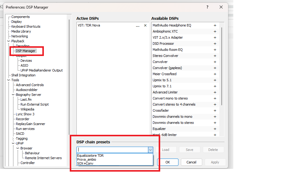

Se su questo forum ci sono altre persone a cui come il sottoscritto piace alternare diffusori e amplificazione, ascolta musica liquida e fa uso di dsp volevo segnalare l'ennesimo vantaggio derivante dall'uso di foobar come player.
Anziché reimpostare ogni volta la correzione ambientale e i  DSP in uso, compreso ad esempio un crossover, e/o un convolver  ecc. è infatti possibile se si usa la versione "portable" di foobar semplicemente duplicare la cartella di foobar per quante sono le configurazioni normalmente utilizzate  rinominandola a proprio piacimento, ad esempio con il nome dei diffusori.
Basterà creare un link sul desktop agli eseguibili delle varie cartelle, per fare si che lanciando un eseguibile di foobar piuttosto che un altro si apra una versione con tutte le configurazioni impostate in precedenza per quel diffusore.
È una cosa banale, ma magari non tutti hanno pensato a questa possibilità molto comoda per semplificare il passaggio da una combinazione diffusori/ampli all'altra senza dover riconfigurare tutto ogni volta, che tende un po' a far passare la voglia.

7 ore fa, Bunker ha scritto:
Ma oltre alla lista dei DSP ti salva anche impostazioni differenti ?
Certo, ogni set di DSP salvato mantiene le sue impostazioni: almeno quelli che ho provato io ... è comodissimo per poter fare comparazioni quando cambi qualche parametro !
https://melius.club/topic/18794-ennesimo-vantaggio-di-foobar/#findComment-1121463

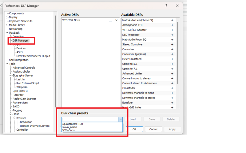

7 ore fa, Ligo ha scritto:
A quali impostazioni ti riferisci?
Alle impostazioni dei DSP
A me non li manteneva. Ho tirato giù tutti i DSP dalla lista e li ho rimessi e adesso sembra che li tiene...
https://melius.club/topic/18794-ennesimo-vantaggio-di-foobar/#findComment-1121539
