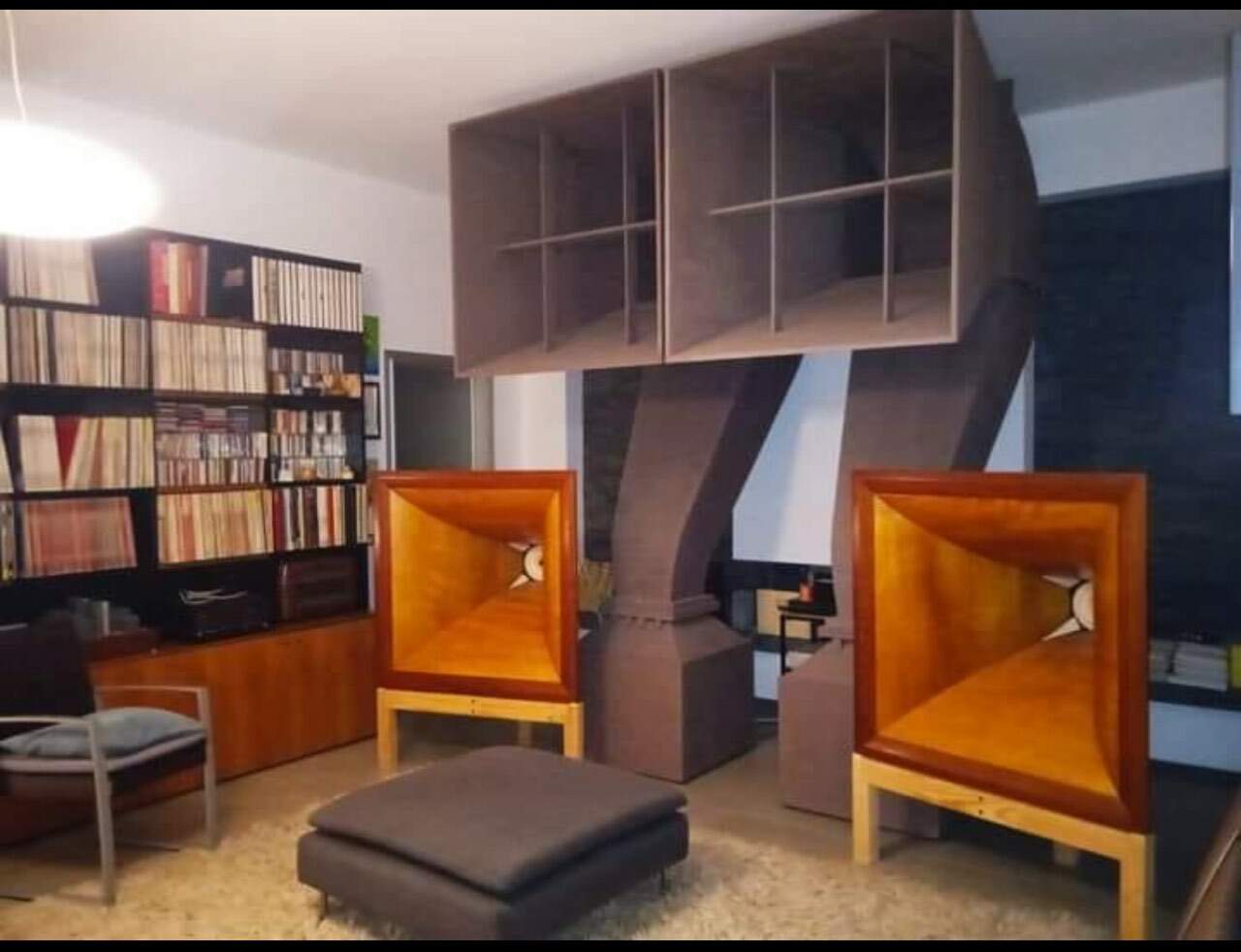

Adesso, Giovanni77 ha scritto:
@Dufay
questo mese su audio review e’ uscito l’articolo su questo impianto. Lo conosci? Cosa ci puoi dire in tal senso?
Conosco il proprietario
C'ho litigato più volte...
È l'inventore della famosa scala Fragalà.
3 minuti fa, Giovanni77 ha scritto:
@Dufay ma tecnicamente che ne pensi? È un po’ progetto valido oppure…?
È un bicono messo dentro una specie di tramoggia come adesso va di moda che carica non si sa cosa.
Una tromba semistorta di dimensioni apocalittiche che scende fino a 30 hz.
È una roba scenografica ma insensata
Il proprietario di questo impianto propone spesso dei video su Facebook del suo impianto e dal telefono o meglio in cuffia, si sente un suono mozzato e abbastanza abbuffato.
Immagina in presenza ....
Però come molti rappresentanti dell'audiofilia ideologico scenografiche è convintissimo della straordinarietà del risultato.
35 minuti fa, Giovanni77 ha scritto:
@Dufay
Sono due trombe liberamente ispirate a due trombe ben note di cui una è il Big BenD di Kolbrek. Peccato che non basta che siano simili per funzionare e comunque anche il Big BenD non scende piu di tanto mentre l'altra non sale piu di tanto (al netto di equalizzazioni, riflessioni, distorsioni,.ecc.)
Per scendere a 30hz e sotto, l'unica soluzione è integrarle nelle pareti/pavimento per via delle dimensioni e delle risonanze della struttura.
Non giudico mai prima di aver sentito ma non mi sembra ci siano i presupposti perché quel sistema possa suonare bene.
