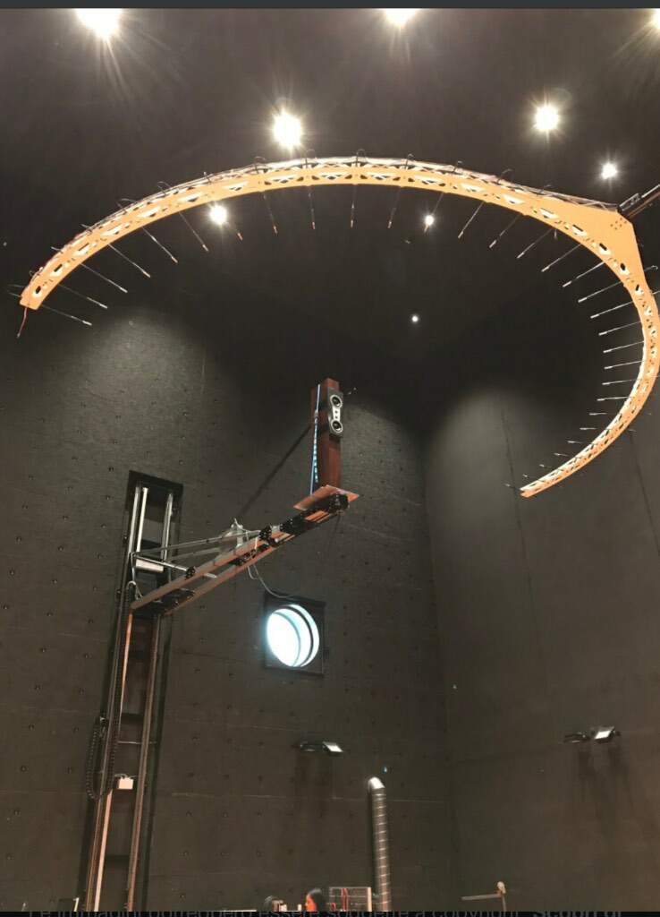

E le veridicità non si possono discutere… ci sono studi e studi e ancora si studia alla ricerca del diffusore ideale. Non è roba per autocostruttori. Troppe materie scientifiche coinvolte e strumenti necessarie per abc  https://www.harman.com/documents/AudioScience_0.pdf

Non possono…non hanno le conoscenze e nemmeno le attrezzature.
