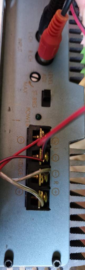

Salve, possiedo questo amplificatore che presumo faccia scegliere dallo slider tra stereo e bridge. In caso voglia farlo funzionare in bridge devo collegare il positivo di un canale e il negativo dell'altro? Ad esempio se metto un sub in bridge posso collegare altri due speaker normalmente ai due canali (il mio intento è dedicare più potenza al sub)?

Ti ringrazio per la risposta. Comunque sotto i canali da come ho allegato sta scritto bridge con delle indicazioni + e - però non capisco se intende che i due positivi dei canali sono come un positivo e negativo oppure si deve collegare il positivo di un canale e il negativo dell'altro.

@corrado Ho collegato la cassa ad entrambi i positivi e funziona. Ho provato anche a collegarla normalmente e funziona ugualmente. Quindi se provo a mettere il sub collegandolo ai due positivi e due casse più piccole normalmente ai due canali, riesco nel mio intento di dare più potenza al sub e meno alle casse (anche se in mono)?

No, come ti è già stato detto nel collegamento a ponte l'amplificatore diventa mono, se colleghi altre casse rischi di bruciare l'amplificatore. A tuo rischio e pericolo. Quell' amplificatore è un 2 canali oppure spostando il selettore su bridge diventa mono collegando il carico sulle uscite dedicate. Inoltre nel collegamento a ponte il carico non deve essere più basso di un certo valore. Occhio.
