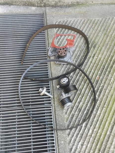

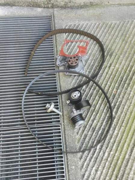

criMan Inviato 29 Febbraio 2024 Condividi Inviato 29 Febbraio 2024 @goldrake7 ti ricopio il posto qui sotto; Comunque sul motore puretech la storia è questa ad oggi febbraio 2024; Difetto principale la famosa cinghia di distribuzione a bagno d'olio. -Prima generazione puretech 1.2 PSA prodotta fino al 2018 circa la cinghia occasionalmente (non sappiamo quanto occasionalmente) si sgretolava con possibili rotture o comunque problemi a causa della plastica della cinghia che andava in circolo nel circuito di lubrificazione. -seconda generazione puretech 1.2, PSA dichiara tutto risolto ma i problemi non tardano a ripresentarsi. Si è cercato di ovviare al problema con la verifica ad ogni tagliando dello stato della cinghia e non deve essere cambiata ogni 8 o 10 anni ma ogni 6. Se la verifica dice che bisogna anticipare al 4° o 5° anno si cambia prima. Costo della manutenzione extra circa 600/700 euro in officina Stellantis. -seconda generazione puretech aggiornata ulteriormente da meta' 2023 e monta una nuova cinghia dotata per l'ennesima volta di nuovi materiali (i motori della Avenger per capirci). -terza generazione puretech 1.2 da meta' 2023 per l'ibrido con distribuzione a catena. Non si sa' se anche le versioni lisce adotteranno la catena inizialmente sembrava di sì. Secondo alcune riviste stellantis starebbe per allargare la correntezza sui modelli con 4 5 anni di vita. Questo sul difetto della cinghia. Sulla prima generazione si segnalano anche rari casi di esplosioni delle candele motore , con possibile rottura motore stesso. I proprietari per ovviare al problema anticipano il cambio delle candele. 1 Link al commento https://melius.club/topic/18883-motori-con-problemi-alla-distribuzione/#findComment-1126430 Condividi su altri siti Altre opzioni di condivisione...
