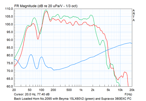

In questo altro grafico sotto, sempre relativo a un BLH, si vede chiaramente il buco a 80hz dovuto alla cancellazione di fase, che sarebbe stato più accentuato e spostato su frequenze più basse se la tromba fosse stata più lunga e avesse dunque avuto una estensione maggiore dei circa 50hz che si evidenziano nel grafico.
Back_Loaded_Horn_No.2095_with_Beyma_15LX60V2_green_and_Supravox_380EXC_FC_480x480-1.png.1d573422652a305d8694b8468d9d922e.png
Viene spontaneo chiedersi se a questo punto non convenga progettare una BLH più corta, spostando dunque la prima cancellazione di fase verso le alte frequenze e riducendola in ampiezza, e lasciare gestire l'estremo di banda inferiore ad un woofer separato in RD.

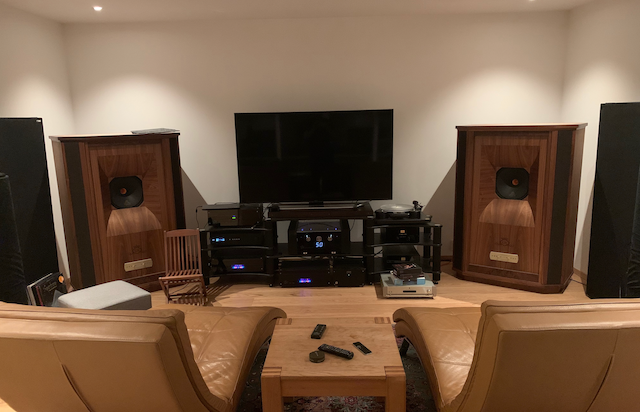

Comunque le ho ascoltate, in versione GR, sistemate in sala trattata ad hoc con grande attenzione, con l'ausilio di misure,
amplificate da pre fin Accuphase in classe A, con diversi generi di musica, gira e braccio Clearaudio alto di gamma, testina step up e phono Kondo,  cavi segnale e alim Kondo, rigeneratore Ps Audio, sorgente digitale Accuphase 750, ho fatto ascolti bellissimi e coinvolgenti, sia a basso che sostenuto volume, tanto di cappello. Il proprietario mi diceva che sono di difficilissima sistemazione in ambiente.

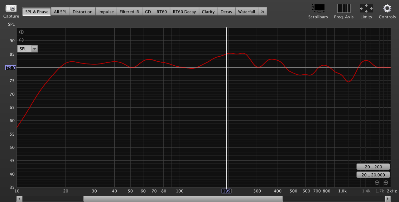

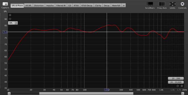

Il proprietario che scrive la frase sopra, utilizza un sistema di correzione attivo (audiolense) sia per linarizzare la risposta sia per sistemare dei null che lui attribuisce all'ambiente ma che probabilmente dipendono anche dall'offset temporale della tromba posteriore.
Questa sotto è la risposta sui bassi che ottiene con correzione attiva (Audiolense)

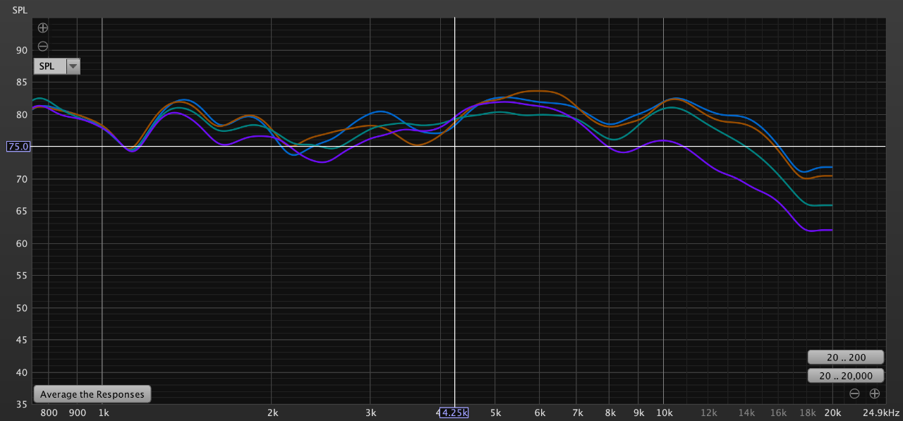

Questa sotto e la risposta in gamma alta senza correzione attiva, in asse, e a 15, 30 e 42°. La risposta e poco estesa ma non ci sono problemi di beaming.

Mettendole a parete si perde la profondità e tridimensionalità della scena, infatti sono posizionate abbastanza distanti dalla parete posteriore
