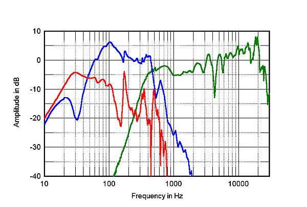

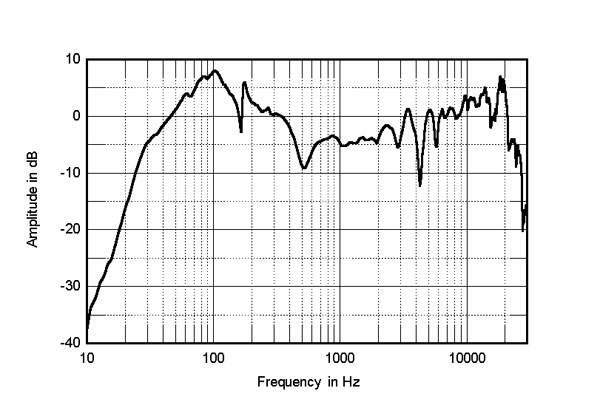

Come ha detto @veidt le trombe posteriori (BLH) hanno un comportamento particolare e di certo non sono concettualmente le più adatte per scendere molto in basso.
Il fatto che l'emissione dello stesso trasduttore avvenga contemporaneamente in radiazione diretta anteriormente e attraverso un condotto di una certa lunghezza posteriormente comporta un ritardo dell'emissione posteriore rispetto alla anteriore.
Questo comporta una serie di somme e cancellazioni dovute allo sfasamento, note come comb filtering motivo per cui la risposta in potenza della tromba assume un aspetto simile a quello nel grafico qui sotto.
 Più la tromba è lunga più è accentuato il comb filtering e più il primo "buco" e spostato verso le frequenze inferiori. D'altra parte per scendere di frequenza è necessaria una tromba lunga, e quindi ci troviamo in un circolo vizioso.
Il problema generalmente si risolve progettando una tromba corta a sufficienza da contenere il comb filtering entro limiti accettabili e manipolandolo in modo da spostare la prima attenuazione ad una frequenza dove crea meno problemi, a seconda delle intenzioni del progetto. Ad esempio se volessimo un rinforzo a 100hz la tromba rappresentata sopra andrebbe accorciata o allungata in modo da spostare il buco a 100hz su un altra frequenza.
Oltre a questo è bene utilizzare un trasduttore con una Fs abbastanza bassa da compensare (in Radiazione Diretta) il fatto che la tromba, essendo corta per non creare troppo ritardo, non scenda molto.
In questo altro grafico sotto, sempre relativo a un BLH, si vede chiaramente il buco a 80hz dovuto alla cancellazione di fase, che sarebbe stato più accentuato e spostato su frequenze più basse se la tromba fosse stata più lunga e avesse dunque avuto una estensione maggiore dei circa 50hz che si evidenziano nel grafico.
