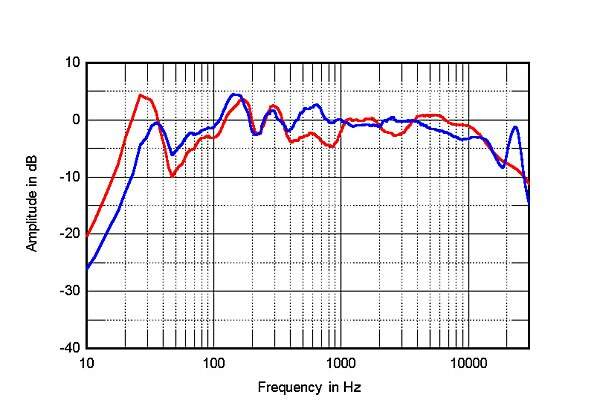

5 minuti fa, gianventu ha scritto:
Ma concordi che questa RIF non può non essere voluta in fase di progettazione.
Il che mi fa pensare che il suono che ne deriva, piaccia.
E non me lo spiego.
La risposta in frequenza è un problema relativo.
In ambiente si linearizza ma volendo si può abbassare il livello del tweeter ma le cose non è che cambino molto
https://melius.club/topic/18887-efficienza-in-ambiente-domestico/#findComment-1126595
Che, stando al grafico, il diffusore rosso emette una quantità dello spettro sonoro tra i 5000 e i 10.000 kHz ben più elevato rispetto al diffusore blu, anche +3 dB - che vuol dire praticamente il doppio. Il blu ha invece una gobba leggera tra i 500 e i 1000 kHz, laddove il rosso ha un "buco".
Diffusori che suonano in modo percepibilmente diverso tra loro, non dico meglio o peggio che sono criteri che sottendono un giudizio ampiamente soggettivo.
