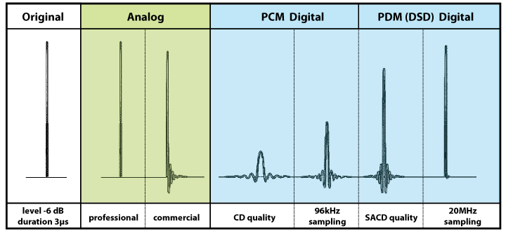

La disputa tra PCM e DSD è piuttosto accesa ed è il risultato della campagna di disinformazione portata avanti da Sony tanti anni fa quando fu introdotto il SACD. Una delle tante bugie che tirarono fuori fu una serie di grafici che mostravano la superiore risposta ai transienti del DSD rispetto a qualunque altro formato. Sono sicuro ricorderete quello che mostrava un impulso estremamente stretto e molto alto in ampiezza che si supponeva fosse la risposta del DSD. Poi c'era lo stesso grafico per il PCM e anche uno per l'analogico.
Il problema era che tale disegno era relativo alla sola risposta del sistema di registrazione, e non quella combinata registrazione + riproduzione. E' facile da capire se pensiamo a un puro sistema analogico. Prendiamo ad esempio un sistema con una banda di 1 MHz. Prima di tutto, a differenza di un tipico sistema digitale la risposta in frequenza di un sistema analogico non termina bruscamente come accade nel digitale quando è provvisto di un filtro "brick wall". Trascurando le interazioni tra resistenze e capacità parassite che di solito formano un filtro del primo ordine, la pratica standard con un circuito analogico è quella di avere un singolo roll-off, detto "polo", fino a che il gain cala al di sotto dell'unità (1x = 0 dB). Questo è necessario per evitare ogni possibile oscillazione quando viene applicato del feedback.
Quando c'è un roll-off del primo ordine (digitale o analogico che sia), NON ci sono overshoot, ne' pre-ringing, e nemmeno post-ringing. Il circuito può riprodurre un singolo impulso di 1 µsec, e così l'impulso in uscita sarà largo circa 1 µsec, non importa quanto stretto sia l'impulso in ingresso.
Ora, se si fa passare lo stesso segnale in un circuito con una banda di soli 100 KHz, esso salirà e cadrà molto lentamente perchè il circuito non può rispondere con la stessa velocità dell'impulso e così la larghezza dell'impulso in uscita sarà maggiore. L'altezza invece sarà più bassa per lo stesso motivo. L'impulso in uscita più largo e più basso avrà la stessa area di quello più stretto e alto in ingresso. E ancora, non ci sarà alcun ringing, overshoot, o undershoot.
Quindi, tutto ciò che grossolanamente mostrava il disegno della Sony era che il campionamento a 2.8 MHz del DSD aveva una banda di 1.4 MHz. Quello che non mostrava era l'intervento del filtro analogico del terzo ordine a 50 KHz, previsto dallo Scarlet Book quando si riproduce il segnale con un SACD player. Tale filtro serve ad attenuare tutto il rumore fuori banda audio generato dal DSD, che potrebbe danneggiare i tweeter e sovraccaricare amplificatori mal progettati, oltre che rientrare in banda audio e generare rumore udibile. Se avessero mostrato il segnale in uscita dal player, esso non sarebbe stato stretto meno di 1 µsec, ma oltre 20 volte più largo e 20 volte più basso in ampiezza. Non solo, ma un filtro del terzo ordine presenta del ringing, ed ha sia overshoot che undershoot.
