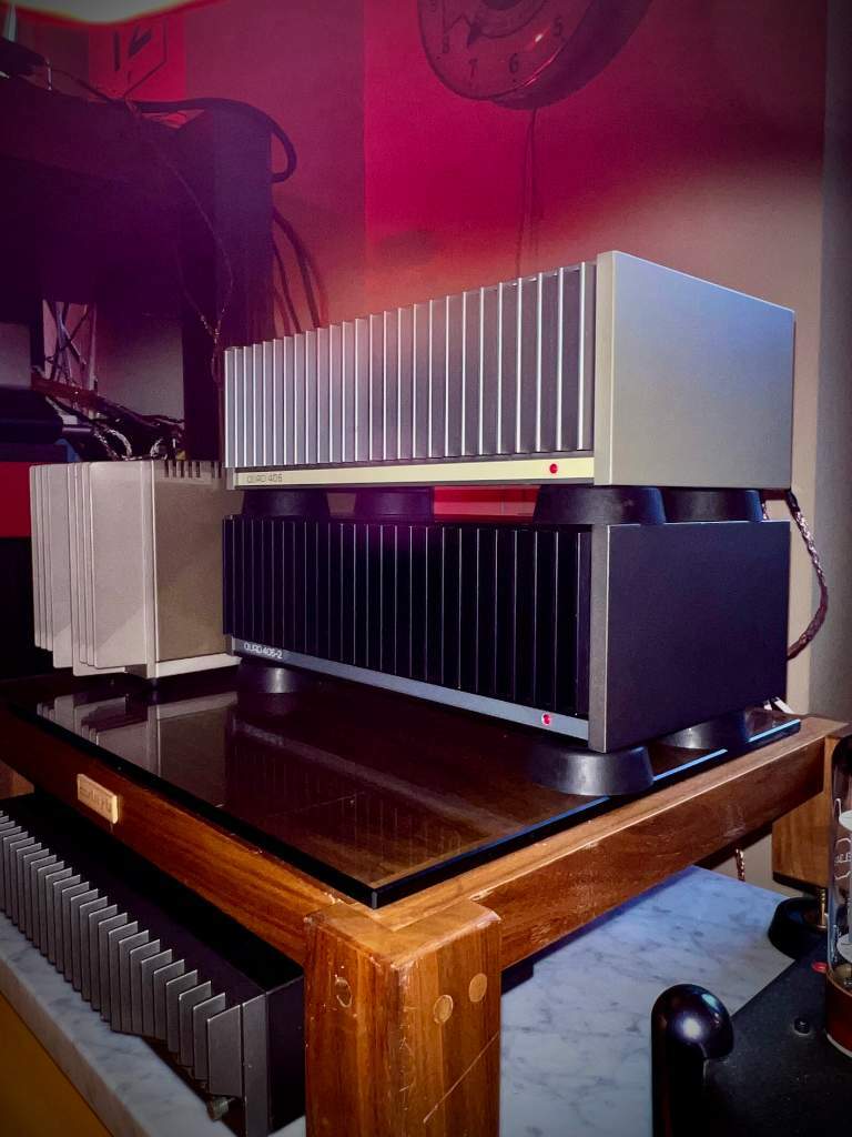

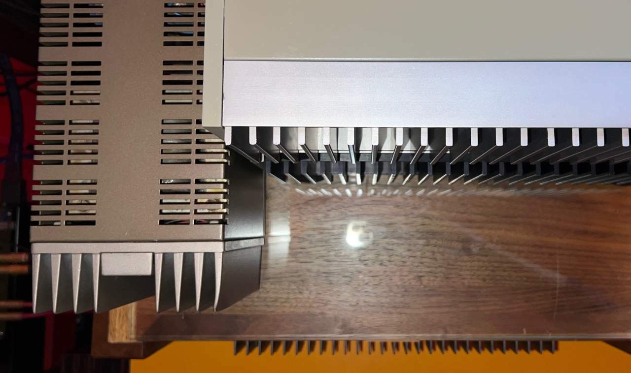

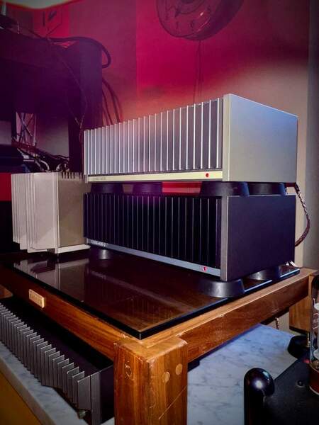

wiking Inviato 1 Marzo 2024 Autore Condividi Inviato 1 Marzo 2024 @cri certamente la bellezza (nella sua essenzialità di funzione tradotta in forma) è uno dei plus del 405. Un semplice, robusto e pesante mattone "full metal", che si "presenta" all'utente con la sua superficie radiante, ed il suo led rosso. Nulla di più, neppure il bottone di accensione. E dentro, costruttivamente, è ancora più essenziale e genialmente implementato. ps: le alettature a sezione rettangolare sono una peculiarità del 405/405.2, distinguendolo anche sotto qs punto di vista dal precedente 303, e dal successivo 306, che hanno le superfici radianti a sezione triangolare. Tutte qs superfici assolvono egregiamente al loro compito: si scaldano in maniera percettibile, ma mai esagerata, dopo sessioni lunghe ed impegnative, lasciando lo chassis a temperatura ambientale. foto: ecco qui una visione ravvicinata delle diverse sezioni radianti: quelle del 405 in alto a dx (rettangolari), quelle del 303 (a triangolo isoscele), a sinistra, e quelle, molto più in basso, del 306 (pure esse a triangolo isoscele, più fini e sottili): 1 Link al commento https://melius.club/topic/18903-quad-405-e-quad-4052/#findComment-1127581 Condividi su altri siti Altre opzioni di condivisione...
wiking Inviato 1 Marzo 2024 Autore Condividi Inviato 1 Marzo 2024 25 minuti fa, mattia.ds ha scritto: Ho avuto i Quad II con il 22, poi il trittico 33 303 fm3 e poi un'altro 33 con il 303, ed infine un 33, un 44 e un 405. L' ho già scritto altre volte io preferisco il 405 al 303, boh non so il perché ma con il 303 pur suonando bene non è mai scoccata le scintilla. Mi manca il 306, chissà un giorno... come sempre è anche (soprattutto) questione di interfaccia. A gamma piena, sono pochi i sistemi pilotabili col 303, che ha evidenti limiti dinamici (come il II). Però, per esempio, io l'ho provato in biamp, sulla sezione medio-alti, ed è un bell'ascoltare. A gamma intera è facile che un 405, ed ancor più un 405.2, lo surclassino, risultino più piacevoli a tutto tondo, soprattutto alzando il volume. Poi, io adesso sto ascoltando il 405 mk1 (per capirci...non il 405.2), e suona un gran bene. Ripeto, è stato appena tagliandato, e questo è importante. Sulle sue peculiarità, ne parlo più avanti, appena gli avrò dato modo di confrontarsi col 405.2 e col 306, a parità di catena. I 303 ed i II li lascio fuori, sono davvero fuori contesto in qs prova, che fa capo alle SuperTablette, e magari alle 805 Matrix, più avanti. Entrambe con oltre 30 anni sul groppone, ed entrambe con una risoluzione da paura 1 Link al commento https://melius.club/topic/18903-quad-405-e-quad-4052/#findComment-1127596 Condividi su altri siti Altre opzioni di condivisione...

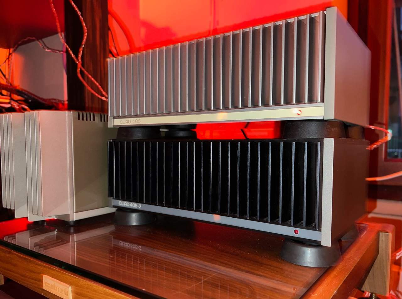

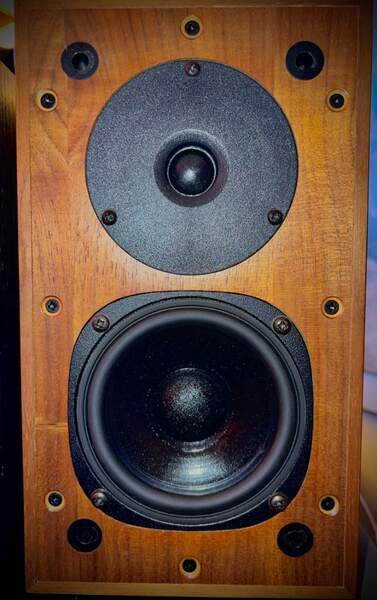

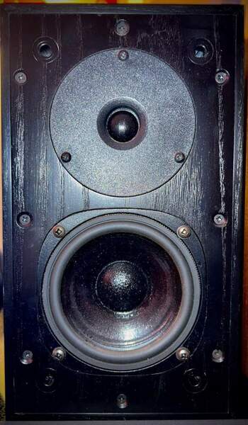

Questo è un messaggio popolare. wiking Inviato 2 Marzo 2024 Autore Questo è un messaggio popolare. Condividi Inviato 2 Marzo 2024 Modalità del confronto: sto utilizzando i due 405 (il prima serie ed il 405.2) in contemporanea, switchandoli in tempo reale su due sistemi identici (due coppie di ProAc SuperTablette). Dissipano benissimo e quindi riscaldano pochissimo. Al pari dei 303, e dei 306, i 405 non hanno problemi nel lavorare all'interno di cabinet, o impilati, come da specifiche Quad. Il primo confronto real time è con le ProAcSuperTablette, sistemi assai analitici, e che non costituiscono un carico difficile (li piloto ogni tanto persino col 303! Ovviamente senza alzare il volume). Avendone due coppie identiche (finitura a parte), la prova con qs minuscole ProAc mi consente di esaminare ben bene le (eventuali) differenze tra i due 405. Le piccole SuperTablette, primi anni '90, sono minisistemi vintage ancora attuali, che non necessitano presentazioni. Mi piacciono talmente tanto (quasi come le B&W 805 matrix, coeve, che però sono più voluminose) che nel tempo ne ho acquistate due coppie. Le posiziono sia sugli stand (soluzione che non mi è né gradita dal punto di vista del risultato, né comoda), che sopra i sistemi principali, assai più stabili degli stand, in prossimità delle pareti di fondo (con diversi plus all'ascolto che qui non è il caso di analizzare). I due pre utilizzati sono un BOW Technologies Warlock, ed un Antique Sound Lab Flora EX, entrambi (soprattutto il secondo, con pot a trasformatori e stadio di guadagno con le 6SN7) ben si interfacciano con finali dalla così elevata sensibilità di ingresso (0,5V, come il 303). Prime sensazioni di ascolto: Nei prossimi giorni collegherò, in un confronto A-B che necessariamente non sarà più in tempo reale, altri minisistemi, cercando di comprendere come i due 405 diversamente si comportino. Con le grandi Tannoy, il 405.2 suonava forse un filo meglio del 405, come mi aspettavo, stanti modulo e fase dell'impedenza delle System 215 DMT-2 in gamma bassa, almeno in alcune configurazioni (tre vie vs due vie e mezza, a sec che i due 38cm lavorino insieme per parte della gamma, o meno). Ma con le SupeTablette mi riesce davvere complicato percepire differenze tra 405 e 405.2: entrambi i 405 suonano in maniera piacevole ed equilibrata, zero fatica di ascolto, e solo il passaggio al 306 evidenzia una maggior definizione di qs ultimo in gamma medioalta (a volte fin troppo presente, però, almeno allo switch 405>405.2). Forse un filo più scuretto il 405, rispetto al 405.2, meno arioso. Bellissime le voci, per essere dei 405 (e non dei 303, né dei Quad II, macchine che hanno nella veridicità della gamma media il loro punto di forza). Non me l'aspettavo. Nulla di trascendentale, non sono certamente i miei Aleph 0 in quanto a capacità introspettiva e di dettgalio in gamma media, e nessuno lo pretende a qs livelli di costo, ma sono sempre piacevoli e cmq onestissimi. E' probabile che le differenze siano più ampie tra esemplari non refurbished, o pesantemente modificati. E certamente sono "diversi" rispetto agli altri finali Quad anni '70-'80-'90. Ma tra di loro, almeno su qs sistemi, solo piccole nuances. 4 Link al commento https://melius.club/topic/18903-quad-405-e-quad-4052/#findComment-1128401 Condividi su altri siti Altre opzioni di condivisione...

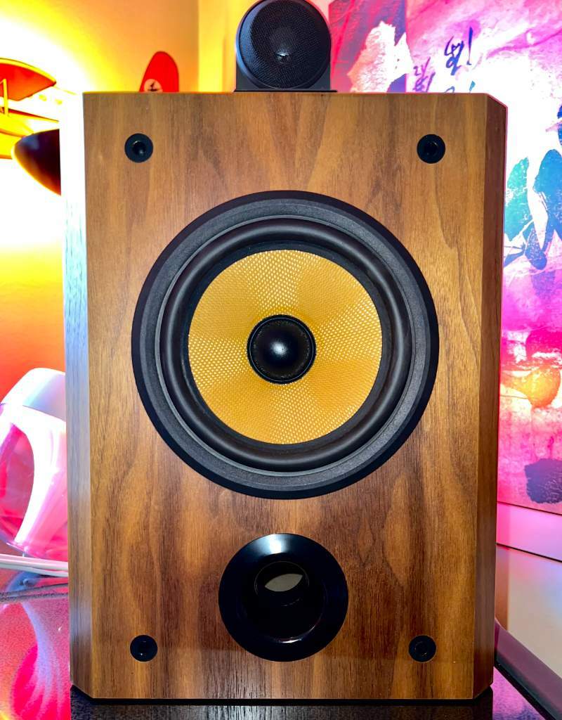

wiking Inviato 3 Marzo 2024 Autore Condividi Inviato 3 Marzo 2024 Seconda giornata di prova a confronto 405/405.2, questa volta non in tempo reale perchè di 805 Matrix (1990 ca.) ne ho soltanto una (peraltro magnifica) coppia: Elevato potere di risoluzione, e più ampie capacità dinamiche rispetto alle piccolissime ProAc SuperTablette (il woofer è diversamente dimensionato), le 805 Matrix non rappresentano un carico difficile coi loro 87dB/1m/1W, ed un modulo ed una fase dell'impedenza (vedi prova di Stereophile, primi anni '90, recuperabile in rete) certamente sostenibili anche dal 405 prima serie, che in effetti non si scompone, e suona in maniera deliziosa. Differenze tra 405 e 405.2 sulle 805 Matrix: zero fatica di ascolto con entrambi. Silenzio assoluto, eccetto per la leggera vibrazione del trasfo del 405.2, avvertibile solo in prossimità del finale. Il risultato musicale è notevole con entrambi: estrema piacevolezza, a tutto tondo. Non eccedono sotto alcun parametro, ma sono gradevoli, e per finali da 400-500 euro, non è male. Commutandoli, risulta evidente una maggior ariosità e leggerezza del 405.2 rispetto al 405. In linea con le vecchie impressioni di Stereophile. Tale differenza è avvertibile solo ad un ascolto attento, e non è paragonabile alla sensazione di apertura che si ha passando, per esempio, al 306. Ne approfitto per far notare come uno dei classici difetti del 405 (presente anche sui 606mk1, finchè non fu introdotto il toroidale, a partire dal 606mk2; anche i 306 montano un toroidale) è la rumorosità/vibrazione del trasformatore. Il 405 prima serie in mio possesso risulta nettamente più silenzioso del 405.2 (certamente legato al diverso invecchiamento cui sono andate incontro le due macchine). Va notato come ci sia chi è in grado di ricostruire letteralmente un trasfo del 405. Questo il (silenziosissimo) trasformatore del mio 405 prima serie: 2 Link al commento https://melius.club/topic/18903-quad-405-e-quad-4052/#findComment-1129416 Condividi su altri siti Altre opzioni di condivisione...
