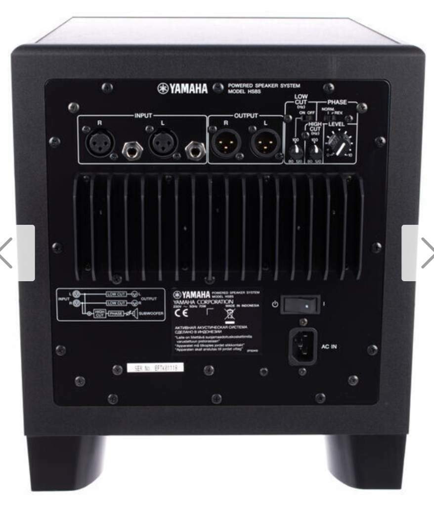

Quindi mandi tutto il segnale ai satelliti senza tagliarli in basso poi il sub lo hai integrato magari tagliato in basso?
https://melius.club/topic/18918-diffusori-attivi-da-studio/#findComment-1128819
Roberto De Filippo

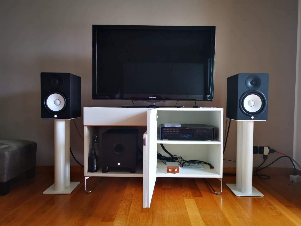

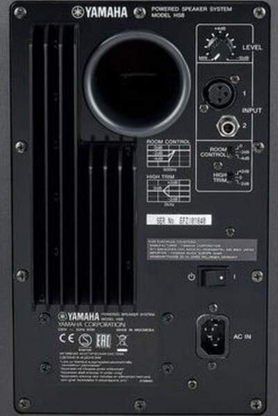

Sì, gli HS8 lavorano full range, poi ho tagliato l'HS8S in basso.
È molto più semplice di quello che si pensi, dietro i satelliti hanno dei selettori per i controlli, idem per il sub, ho semplicemente regolato tutto per le mie esigenze ed il mio ambiente.
Inoltre, il sub ed i satelliti sono dedicati per cui non perdi molto tempo ad effettuare il settaggio.
Ho perso molto più tempo per posizionare in altezza i satelliti, pochi cm più alti o più bassi e tutto cambiava e quindi mi sono costruito gli stand con 65cm di altezza.Screenshot_20230211_192824.thumb.jpg.7fac2f52ea4adffd513ac0bea35fb327.jpgScreenshot_20230212_152453_com.android.chrome_edit_21589283269621.thumb.jpg.cc70d6fa539efde28931dd23e8444944.jpg
