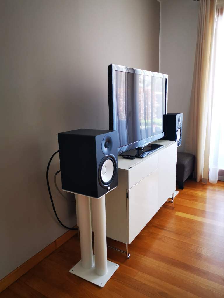

Roberto De Filippo
19 minuti fa, Giannimorandi ha scritto:
Quindi mandi tutto il segnale ai satelliti senza tagliarli in basso poi il sub lo hai integrato magari tagliato in basso?
Sì, gli HS8 lavorano full range, poi ho tagliato l'HS8S in basso.
È molto più semplice di quello che si pensi, dietro i satelliti hanno dei selettori per i controlli, idem per il sub, ho semplicemente regolato tutto per le mie esigenze ed il mio ambiente.
Inoltre, il sub ed i satelliti sono dedicati per cui non perdi molto tempo ad effettuare il settaggio.
Ho perso molto più tempo per posizionare in altezza i satelliti, pochi cm più alti o più bassi e tutto cambiava e quindi mi sono costruito gli stand con 65cm di altezza.Screenshot_20230211_192824.thumb.jpg.7fac2f52ea4adffd513ac0bea35fb327.jpgScreenshot_20230212_152453_com.android.chrome_edit_21589283269621.thumb.jpg.cc70d6fa539efde28931dd23e8444944.jpg
https://melius.club/topic/18918-diffusori-attivi-da-studio/page/2/#findComment-1128830
