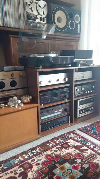

Akla Inviato 5 Marzo 2024 Condividi Inviato 5 Marzo 2024 Il 4/3/2024 at 19:38, bear_1 ha scritto: @eduardo ....certo che si Le mie 112 suonano. molto bene con mc 275 Link al commento https://melius.club/topic/18947-amplificazione-per-jbl-l112/#findComment-1132300 Condividi su altri siti Altre opzioni di condivisione...
bear_1 Inviato 6 Marzo 2024 Condividi Inviato 6 Marzo 2024 @Akla .. conosco bene quei Mc... se ti soddisfano con le 112, bene! Personalmente, se fossero mie, non le userei in quella posizione che vedo nella foto. Ho le 4312(diciamo che sono le sorelle) provate in varie posizioni anche quella sui mobili tipo sala di regia, con risultati non soddisfacenti. Per la potenza.. le ho provate con 80 W canale in su ..... i risultato migliore con oltre 200 w canale, ma questo è un risultato mio personale nel mio ambiente di ascolto, quindi tutto relativo probabilmente da te 70...80 W (valvole o transistors ....sono sempre 80 w) sono sufficienti. Comunque io una prova con ampli robusti la farei. Link al commento https://melius.club/topic/18947-amplificazione-per-jbl-l112/#findComment-1132429 Condividi su altri siti Altre opzioni di condivisione...
Akla Inviato 6 Marzo 2024 Condividi Inviato 6 Marzo 2024 1 ora fa, bear_1 ha scritto: @Akla .. conosco bene quei Mc... se ti soddisfano con le 112, bene! Personalmente, se fossero mie, non le userei in quella posizione che vedo nella foto. Ho le 4312(diciamo che sono le sorelle) provate in varie posizioni anche quella sui mobili tipo sala di regia, con risultati non soddisfacenti. Per la potenza.. le ho provate con 80 W canale in su ..... i risultato migliore con oltre 200 w canale, ma questo è un risultato mio personale nel mio ambiente di ascolto, quindi tutto relativo probabilmente da te 70...80 W (valvole o transistors ....sono sempre 80 w) sono sufficienti. Comunque io una prova con ampli robusti la farei. sae 2400. JBL 4311wx. E meglio il 275. Con le 6550 tungsol. Ha una timbrica più ariosa. Poi e una questione di preferenze Link al commento https://melius.club/topic/18947-amplificazione-per-jbl-l112/#findComment-1132523 Condividi su altri siti Altre opzioni di condivisione...

bear_1 Inviato 6 Marzo 2024 Condividi Inviato 6 Marzo 2024 @Akla ....ottimo , vedo che sei fornito bene👍....da casa mia è passato anche il SAE 2500 Link al commento https://melius.club/topic/18947-amplificazione-per-jbl-l112/#findComment-1132547 Condividi su altri siti Altre opzioni di condivisione...
