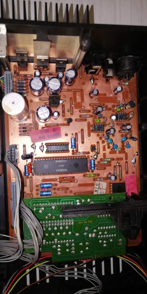

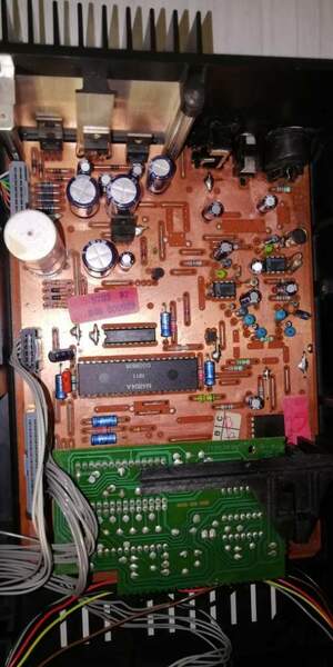

giocec Inviato 5 Marzo 2024 Condividi Inviato 5 Marzo 2024 Acquistato come funzionante, arrivato invece con il problema del carrello che non si apriva se non a mano. Quindi sostituita la cinghia problema risolto. Inserito il cd mi da subito Errore, neanche con ripetuti avvi riesce a partire. Mi accorgo che lasciandolo acceso per una ventina di minuti, il cd mi indica il contenuto dei brani e va in play regolarmente quindi funziona e alla grande direi. Quale potrebbe essere il problema? Condensatori? Altro? Se fosse un condensatore potrei provare, almeno a saldature non ho difficoltà , il problema sarebbe come arrivare sotto la pista. Qualche consiglio? Grazie Link al commento https://melius.club/topic/18983-problema-lettura-philips-cd-160/ Condividi su altri siti Altre opzioni di condivisione...

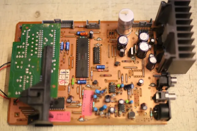

poeta_m1 Inviato 5 Marzo 2024 Condividi Inviato 5 Marzo 2024 Condensatori stadio di alimentazione. Anche gli altri, facilmente saranno finiti fuori specifiche. Link al commento https://melius.club/topic/18983-problema-lettura-philips-cd-160/#findComment-1131471 Condividi su altri siti Altre opzioni di condivisione...
Alessandro Inviato 5 Marzo 2024 Condividi Inviato 5 Marzo 2024 @giocec dando per scontato che l'ottica sia stata pulita correttamente, e che il problema lo faccia con tutti i CD, come controlli preliminari "fai da te" ispezionerei lo stato di tutte le saldature, una o più saldature da rivedere potrebbe fa difettare un componente elettronico all'avvio delle tensioni circuitali, e non solo i condensatori, ma anche un integrato, o un transistor, ciao Link al commento https://melius.club/topic/18983-problema-lettura-philips-cd-160/#findComment-1131505 Condividi su altri siti Altre opzioni di condivisione...
v15 Inviato 5 Marzo 2024 Condividi Inviato 5 Marzo 2024 Il problema è quello segnalato da @poeta_m1, ne ho diversi in collezione di lettori Philips di quella generazione e molti hanno lo stesso difetto. Il palliativo è accenderli mezz'ora prima di ascoltare musica (io lo faccio, quando partono funzionano alla grande come pure te ti sei accorto 😉😋) e se poi li usi regolarmente col tempo il difetto scompare, fino ad un eventuale successivo lungo periodo di inutilizzo. La soluzione definitiva è il recap, almeno della sezione alimentatrice. 1 Link al commento https://melius.club/topic/18983-problema-lettura-philips-cd-160/#findComment-1131579 Condividi su altri siti Altre opzioni di condivisione...

Alessandro Inviato 5 Marzo 2024 Condividi Inviato 5 Marzo 2024 @giocec come prima cosa scaricherei dal web il manual service, dove dovrebbe esserci anche l'esploso dell'apparecchio. In ogni caso devi individuare le viti di fissaggio delle basette e quindi la giusta sequenza di smontaggio, poi per quello che si vede dalla foto ci sono dei connettori da distaccare con la dovuta delicatezza, e non penso che per estrarre completamente le basette tu debba anche dissaldare, ciao Link al commento https://melius.club/topic/18983-problema-lettura-philips-cd-160/#findComment-1131706 Condividi su altri siti Altre opzioni di condivisione...
v15 Inviato 5 Marzo 2024 Condividi Inviato 5 Marzo 2024 Quei Philips si smontano completamente con un solo cacciavite del giusto passo, comunque secondo me ripassare le saldature non risolverà il problema. 1 Link al commento https://melius.club/topic/18983-problema-lettura-philips-cd-160/#findComment-1131790 Condividi su altri siti Altre opzioni di condivisione...
poeta_m1 Inviato 6 Marzo 2024 Condividi Inviato 6 Marzo 2024 22 ore fa, v15 ha scritto: Quei Philips si smontano completamente con un solo cacciavite del giusto passo, comunque secondo me ripassare le saldature non risolverà il problema. Pienamente d'accordo. Anche perchè è appurato che quegli elettrolitici non superano la prova del tempo, complice la prossimità con i regolatori di tensione (scaldano abbastanza, notare il generoso dissipatore), che contribuisce a decretarne una fine prematura. Link al commento https://melius.club/topic/18983-problema-lettura-philips-cd-160/#findComment-1132799 Condividi su altri siti Altre opzioni di condivisione...

poeta_m1 Inviato 8 Marzo 2024 Condividi Inviato 8 Marzo 2024 Il 6/3/2024 at 19:23, giocec ha scritto: Eppure il mio Marantz cd 273 stessa epoca, è ancora perfetto, non sbaglia un colpo, a differenza del Marantz SA 11 S1 proprio alla scadenza della garanzia cioè dopo 3 anni... laser sostituito! Non è una regola fissa, ovviamente parliamo di statistica. A distanza di 35 anni, bisognerebbe conoscere quante ore di lavoro hanno accumulato sul groppone, e in quale contesto si trovano ad operare: magari su alcuni cdp, e quindi in funzione del progetto, del volume d'aria a disposizione, delle feritoie di aerazione, della prossimità con i regolatori di tensione etc. sono maggiormente sottoposti a stress. Gli elettrolitici invecchiano primariamente per due fattori, n° di ore di utilizzo e temperatura di esercizio. 1 Link al commento https://melius.club/topic/18983-problema-lettura-philips-cd-160/#findComment-1134861 Condividi su altri siti Altre opzioni di condivisione...
