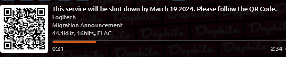

GianDi Inviato 9 Marzo 2024 Condividi Inviato 9 Marzo 2024 quindi tidal su daphile non andrà più? Link al commento https://melius.club/topic/19009-domanda-tidal-su-daphile/#findComment-1135670 Condividi su altri siti Altre opzioni di condivisione...
Andy Inviato 9 Marzo 2024 Condividi Inviato 9 Marzo 2024 @GianDi hanno appena sviluppato un nuovo plugin Tidal local ( funziona senza mysqueezebox che è defunto) che ha sicuro qualche bug ma è alla prima release. Quindi si Tidal funziona/funzionerà ancora su Daphile Link al commento https://melius.club/topic/19009-domanda-tidal-su-daphile/#findComment-1135797 Condividi su altri siti Altre opzioni di condivisione...
stefano_mbp Inviato 9 Marzo 2024 Condividi Inviato 9 Marzo 2024 @GianDi devi usare il plugin Tidal local Link al commento https://melius.club/topic/19009-domanda-tidal-su-daphile/#findComment-1135810 Condividi su altri siti Altre opzioni di condivisione...
Casperx Inviato 9 Marzo 2024 Condividi Inviato 9 Marzo 2024 Al momento, quel plugin non va. Se ho ben capito, funziona sulla nuova versione di LMS, mentre Daphile è fermo alla precedente. 1 Link al commento https://melius.club/topic/19009-domanda-tidal-su-daphile/#findComment-1135816 Condividi su altri siti Altre opzioni di condivisione...
