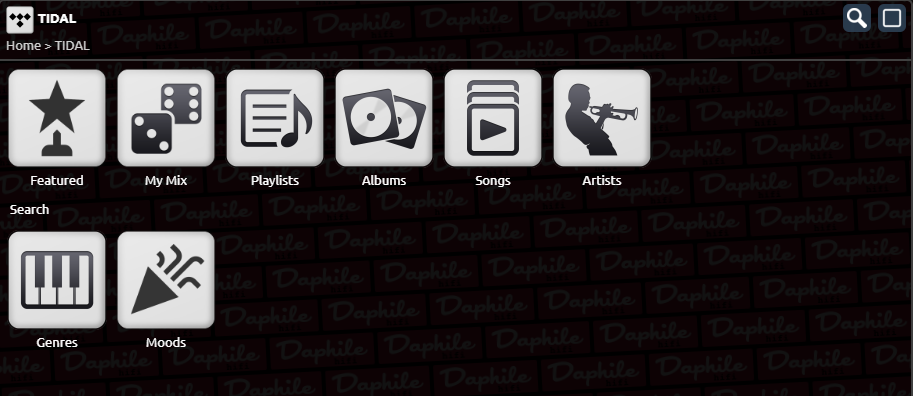

skarab Inviato 19 Marzo 2024 Condividi Inviato 19 Marzo 2024 2 ore fa, Bob ha scritto: @skarab Ciao Sergio, prima di andare avanti con la modifica hai provato ad aggiornare il plugin di Tidal? È uscita la release 0.9.2 che ha ripristinato la compatibilità con LMS 8.3.0. Ciao. Grazie per la dritta. Ho aggiornato e adesso mi compare in My Apps. Mi chiede di logarmi, indicandomi un link a cui farlo. Link interrotto... Link al commento https://melius.club/topic/19009-domanda-tidal-su-daphile/page/2/#findComment-1145402 Condividi su altri siti Altre opzioni di condivisione...
loureediano Inviato 19 Marzo 2024 Condividi Inviato 19 Marzo 2024 A me ha portato sul sito di Tidal ed è andato tutto a buon fine Link al commento https://melius.club/topic/19009-domanda-tidal-su-daphile/page/2/#findComment-1145484 Condividi su altri siti Altre opzioni di condivisione...
skarab Inviato 20 Marzo 2024 Condividi Inviato 20 Marzo 2024 @loureediano @loureediano Sono riuscito. Se Tidal non è già connesso tramite Browser non ti fa nemmeno arrivare alla pagina... Ora è installato. Lento, macchinoso... ora vediamo di ottimizzarne l'uso. Ad esempio mi pare non ci sia la ricerca su tidal, ma si limiti alla proposizione degli album preferiti... Link al commento https://melius.club/topic/19009-domanda-tidal-su-daphile/page/2/#findComment-1147039 Condividi su altri siti Altre opzioni di condivisione...
