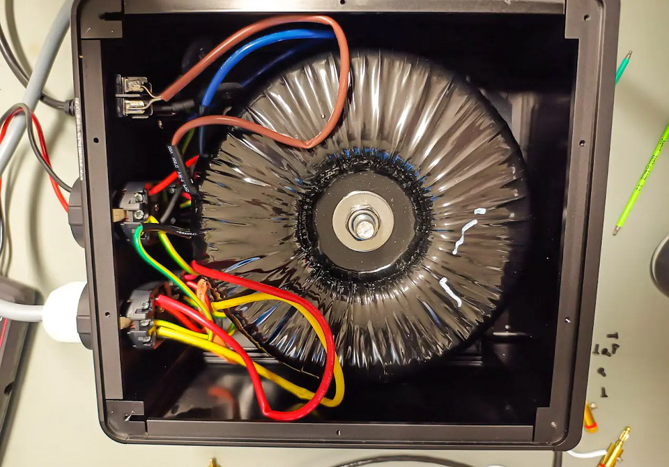

officialsm Inviato 6 Marzo 2024 Condividi Inviato 6 Marzo 2024 Qualcuno ha fatto esperienze con questo prodotto (o qualcuno simile): https://www.plixirpower.com/products/elite-bac-1000 E' un trasformatore che sembra filtrare in qualche modo la parte elettrica. Le recensioni sono tutte positive: aumento del nero, della dinamica e altro. Non sembra avere filtri a bordo. Questo costa molto, esistono anche versioni cinesi da pochi euro. Opinioni? Link al commento https://melius.club/topic/19012-plixir-elite-bac-1000/ Condividi su altri siti Altre opzioni di condivisione...

Gustavino Inviato 17 Giugno 2024 Condividi Inviato 17 Giugno 2024 Banale trafo da 150€ o poco piu.....che poi il toroidale filtra ben poco !!! Link al commento https://melius.club/topic/19012-plixir-elite-bac-1000/#findComment-1227318 Condividi su altri siti Altre opzioni di condivisione...

TetsuSan Inviato 18 Giugno 2024 Condividi Inviato 18 Giugno 2024 20 ore fa, Gustavino ha scritto: Banale trafo da 150€ o poco piu.....che poi il toroidale filtra ben poco !!! Il trasformatore di Aloia filtrava molto bene grazie a degli accorgimenti (che conosco, ma li tengo per me) nella realizzazione del circuito magnetico, cioè il core composto da lamierini. Quello fotografato non lo so se è così, mica si vede dal di fuori (così come non si vede in quello di Aloia, bisogna praticamente distruggerlo per verificare). Però, a giudicare senza sapere....bisogna essere coraggiosi !!!! Link al commento https://melius.club/topic/19012-plixir-elite-bac-1000/#findComment-1227977 Condividi su altri siti Altre opzioni di condivisione...

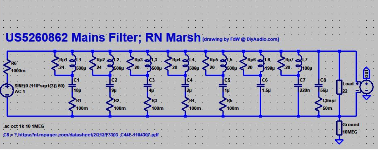

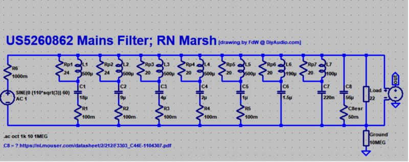

Gustavino Inviato 18 Giugno 2024 Condividi Inviato 18 Giugno 2024 @TetsuSan I toroidali hanno una elevata banda passante mentre gli EI filtrano bene Di schema buono c'era quello disegnato da Marsh per monster cable se ricordo bene Qui vai sul sicuro https://www.raoli.it/categoria-prodotto/i-nostri-prodotti/ Link al commento https://melius.club/topic/19012-plixir-elite-bac-1000/#findComment-1227986 Condividi su altri siti Altre opzioni di condivisione...
Gustavino Inviato 18 Giugno 2024 Condividi Inviato 18 Giugno 2024 https://patents.justia.com/patent/6473510 https://patents.google.com/patent/US5260862A/en Link al commento https://melius.club/topic/19012-plixir-elite-bac-1000/#findComment-1227991 Condividi su altri siti Altre opzioni di condivisione...
