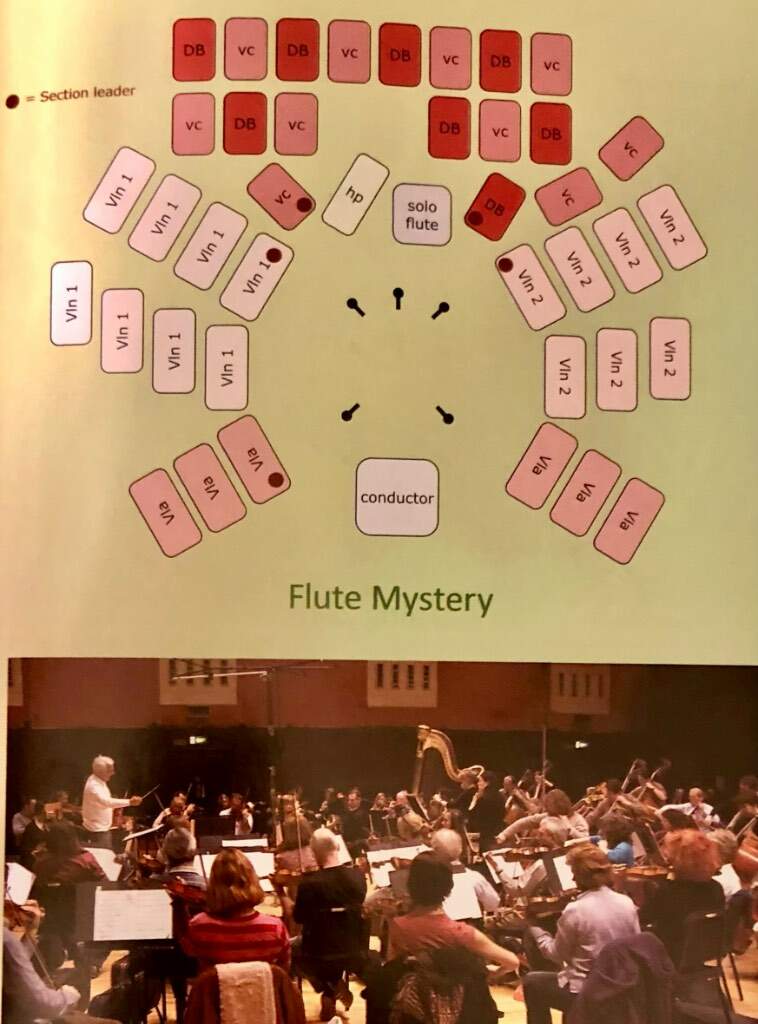

A titolo informativo ed esempio allego un immagine tratta da un bluray edito da 2L Norway, dell’opera Flute mistery di Fred Jonny Berg  diretto da Ashkenazy in cui si evidenzia lo schema di disposizione dei microfoni per la registrazione in multicanale 5.1 dts hd ma 24/96 kHz; questo è il punto di vista di 2L; sono comunque convinto che il miglior multicanale è appunto quello di produzione nativa:
Sicuramente deve essere spettacolare avere l'effetto della orchestra che ti suona intorno, immagino come possa essere con un buon impianto.
Pero se parliamo di realismo della riproduzione, diciamo che non capita tutti i giorni di poter acquistare un biglietto per il posto al centro di quei microfoni.
Infatti, per questo parlavo di punto di vista di 2L (casa discografica), altri ingegneri del suono hanno visioni diverse ed infatti dai canali posteriori emergono più facilmente riverberi e meno gli strumenti in totale chiarezza. Comunque il lavoro che ha fatto 2L lo ritengo molto buono. Risultato molto naturale, mai forzato.
