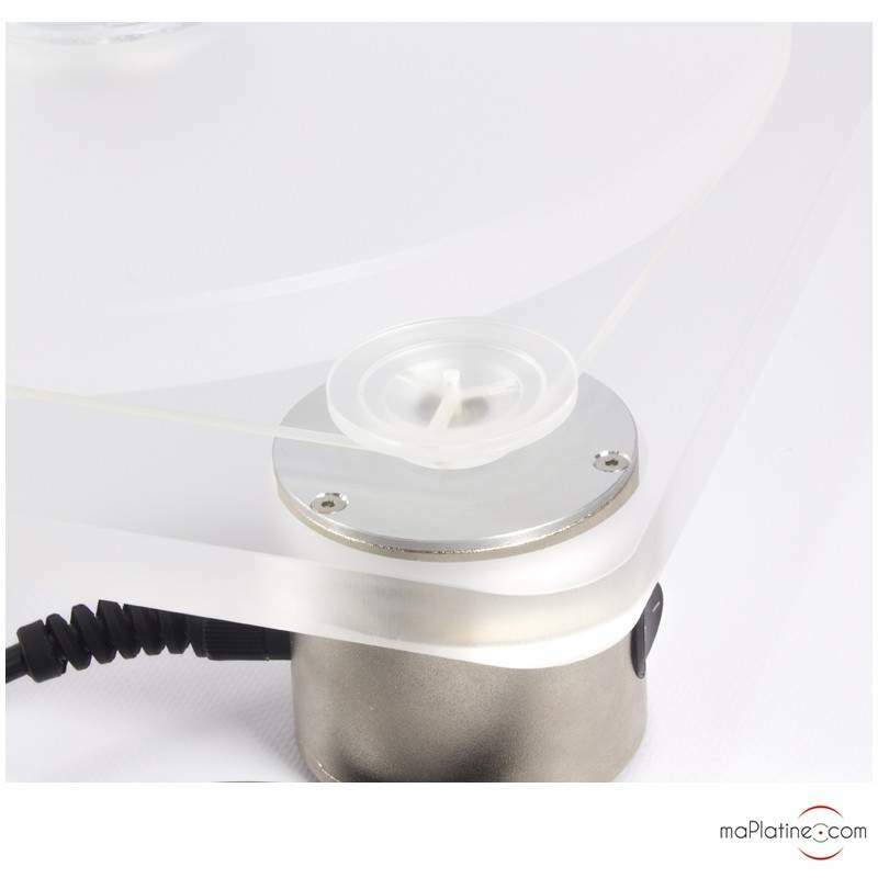

@antosail è fatto così il motore separato dalla struttura deve essere appoggiato sui suoi piedini in gomma senza che tocchi il telaio del giradischi per non trasmettere le vibrazioni il mio champion addirittura aveva uno scasso nel angolo per il motore

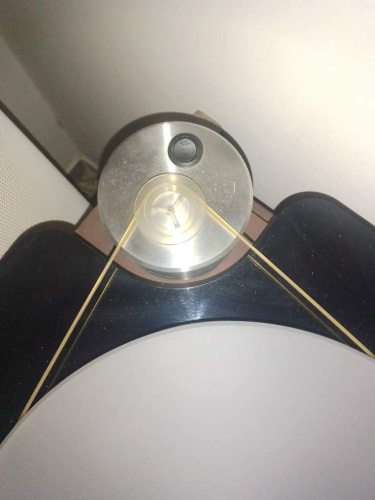

@Giannimorandi Il tuo motore è esterno, il mio invece viene messo in un foro posto nellìangolo della base del giradischi, angolo che a te manca ,come vedo. In questo alloggiamento il motore ,anche se presente un guarnizione che lo dovrebbe mantenere in posizione e credo anche separare per non trasmettere vibrazioni, tende come ho scritto a stare un pochino largo, ma ho letto sul web che molti hanno lo stesso problema. Credo che una buona base pesante in cui incastrare il motorino o una guarnizione piu' spessa dell'originale possa tranquillamnete risolvere il problema,semmai lo sia. Visto che sembra la normalità per il mio modello di Emotion.

@antosail forse se metti qualcosa sotto al motore tipo un pezzo di gomma lo alzi e riesci ad isolarlo dalla Base in modo che non tocchi lo scopo è quello di isolarlo dalla Base che modo che non trasmetta vibrazioni poi se la cinghia prende moto più in alto nel piatto non fa nulla è cilindrico

Il tuo motore è telaio del giradischi è uguale al mio come collocazione, deve essere distante dal telaio circa 1/1,5 cm .
Io adopero come unità di misura per distanziarlo un comodo evidenziatore della Stabilo Boss ( quelli corti) facendolo passare per tutto l’arco della svasatura .

Ok. Stasera al rientro a casa, faro' delle prove. ti ripeto, mi sembra strano che un motore possa non essere fermo ed immobile all'interno dle suo alloggiamento .Il mio problema non  e' di tipo verticale, ma lo spazio orizzontale che resta ta la superficie del foro e quella del motore una volta che vi è alloggiato. Provero' con una guarnizione diversa se rieco a trovarla, ,leggergnente piu' spessa

Il mio ha i piedoni e stasera ,finalmente , sono riuscito ad ascoltarlo. Ti confermo che il motore è leggerino, ma molto silenzioso, non ho avuto ,come temevo, particolari problemi con la sua stabilità,la sua guarnizione sembra fare il suo dovere a disaccoppiarlo dalla base. Non ho regolato verticalmente il braccio ,perchè la sua altezza era ottimale per la mia testina. Il suono mi è sembrato piu' dinamico e con un basso piu' profondo del persective, questo dopo 5 vinili ascoltati , un paio di elettronica, un paio di musica industriale e uno di metal. Come già detto da altri forumers, in questo tread, non è un vero upgrade evidente, a me sembra che suoni leggermente meglio del project,specie sui suoni ritmici e sincopati. grazie per le tue informazioni
