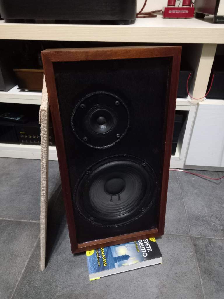

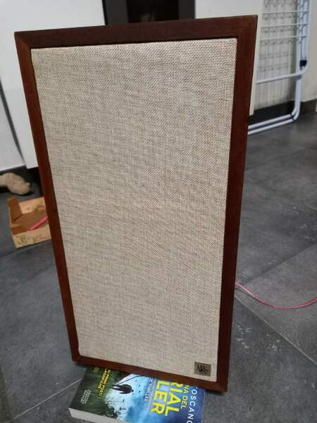

Mi sono lasciato prendere la mano e ho preso questa coppia di AR, esteticamente in ottime condizioni vista l'età.
Al momento le sto testando con finali a valvole da 30W, cavi "entry level" e posizionamento un po arrangiato.
Vorrei utilizzarle in un secondo impianto, visto che nei diffusori autocostruiti che avevo da ragazzo dovrei investire molto e forse non ne vale la pena.
Rispetto alle proac response one che uso abitualmente mi sembrano un pochino chiuse,forse i crossover sono da rivedere.
Secondo voi quali interventi richiedono questi diffusori,apparte una lucidata ai cabinet?

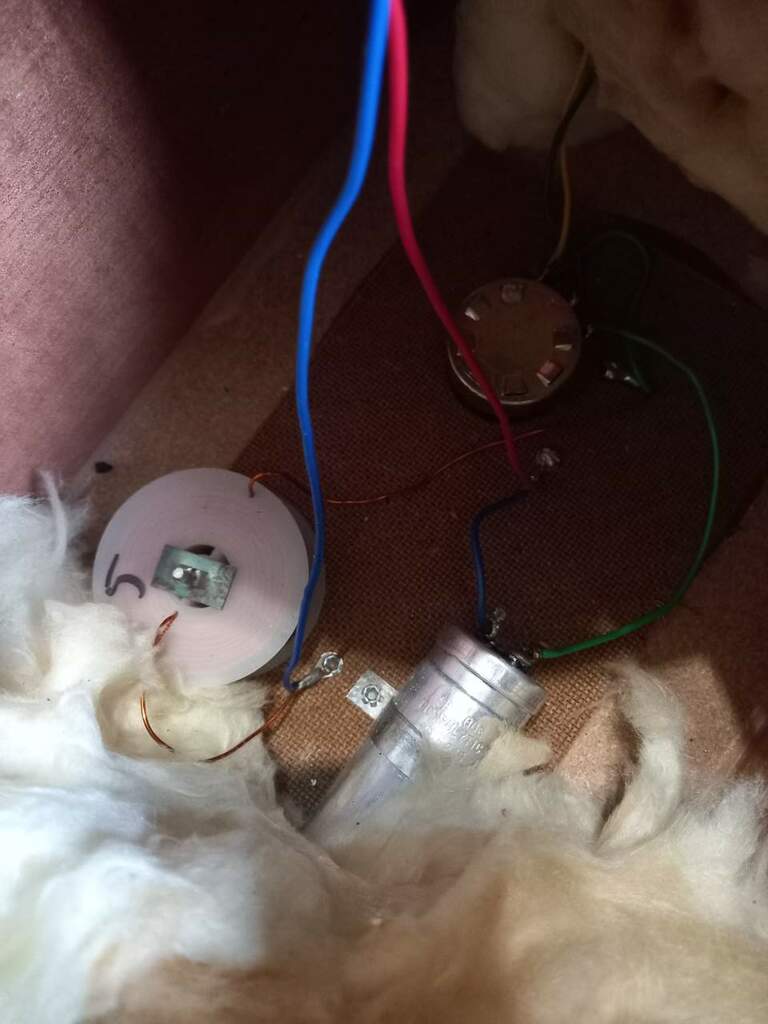

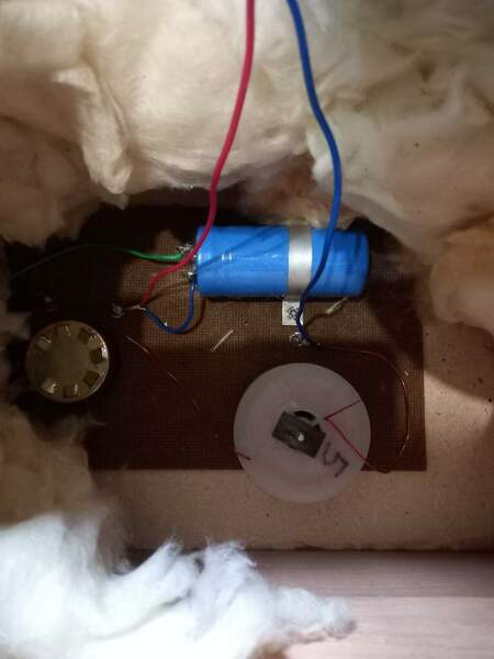

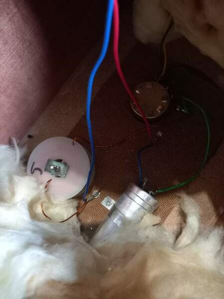

@lucaz78 io ho le ar6, se dentro le tue c'è il condensatore a forma di saponetta cambialo senza indugi, molto probabilmente sarà molto fuori specifiche, suelle mie invece che 10uF ne misuravano uno 30 e l'altro 33....
Anche una disossidata al pot del controllo del tweeter male non farebbe
ovviamente in quasi 60 anni di vita qualche intervento lo hanno subito.
I condensatori sono due grossi elettrolitici (credo) con corpo metallico, tra l'altro esteticamente neanche uguali. Il potenziometro (o reostato) non so se sia originale o meno, ma sembra un lavoro fatto "dalla casa" a giudicare dalle fascette con cui sono fissati alla basetta in legno.
https://melius.club/topic/19050-acoustic-research-ar4x-restauro-e-scelta-amplificatore/#findComment-1136130
le guarnizioni di tenuta aria sul cabinet sono molto secche, assolutamente da sostituire ma non so con cosa.
Sapete dirmi in che modo è fissata la basetta dei crossover al cabinet?
Su hifiengine ho trovato lo schema dei filtri (induttanza da 1,2mH e condensatore da 20uF, oltre al potenziometro).
Vorrei smontare il tutto per ripristinare i crossover.

@lucaz78 Il reostato non mi sembra originale ma prendi questa mia impressione con le molle perche spesso, da quanto ho capito, in AR facevano con quello che trovavano.
Però guardando in rete sembra che montassero quelli con la culatta in ceramica bianca.
La "basetta" è fissata con colla e grappette, se è come sulle mie ad occhio mi pare roba tipo faesite sui 5 mm di spessore o poco meno, imho molto probabile che ti si rompa nel tentativo di rimuoverla.
Comunque se @JureAR legge il thread ti fornirà dettagliati ragguardi.
https://melius.club/topic/19050-acoustic-research-ar4x-restauro-e-scelta-amplificatore/#findComment-1136159
in alcuni forum stranieri ho trovato foto con questi condensatori e questi reostati. Forse in assistenza li hanno utilizzati. Il condensatore sicuramente lo cambierò.
riguardo il reostato, se dovesse avere problemi, con cosa si potrebbe sostituire?
La basetta in legno è incollata al pannello del cabinet?
https://melius.club/topic/19050-acoustic-research-ar4x-restauro-e-scelta-amplificatore/#findComment-1136163

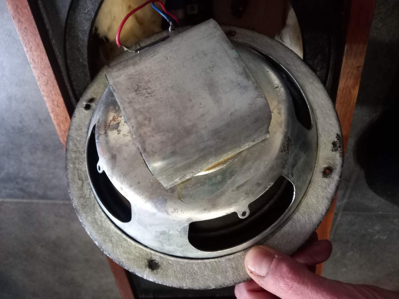

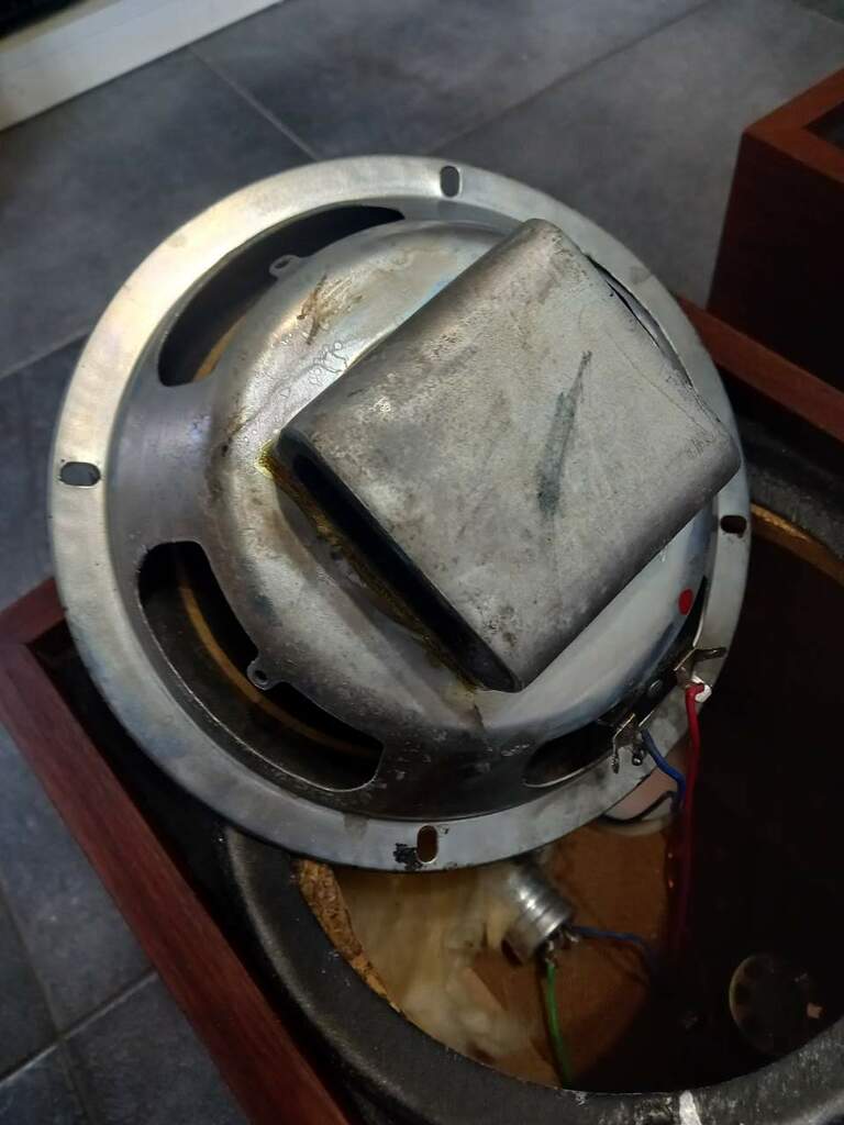

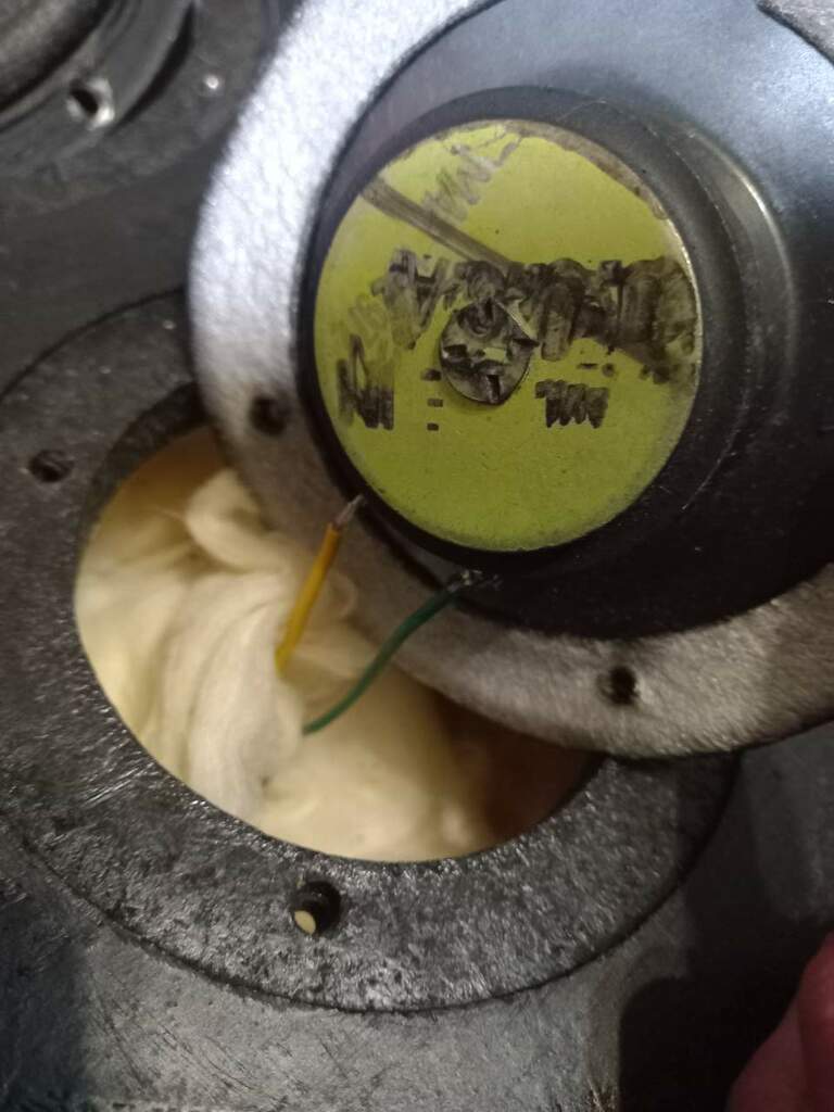

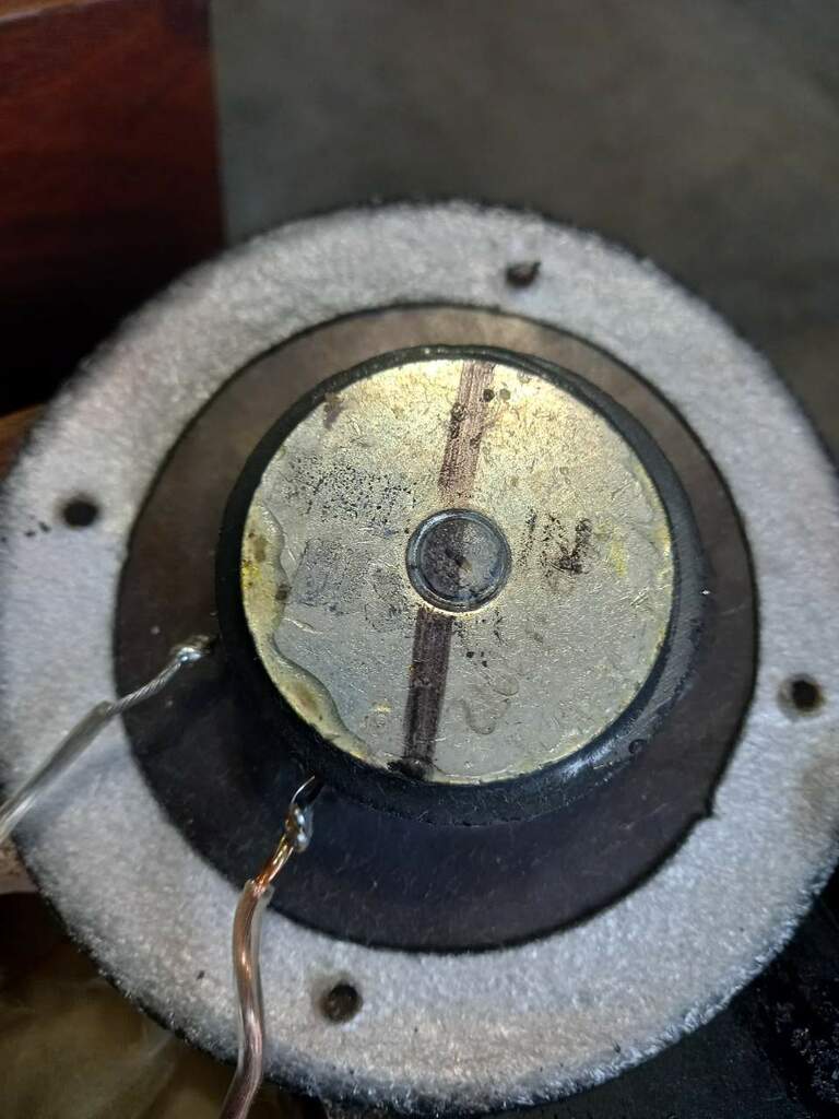

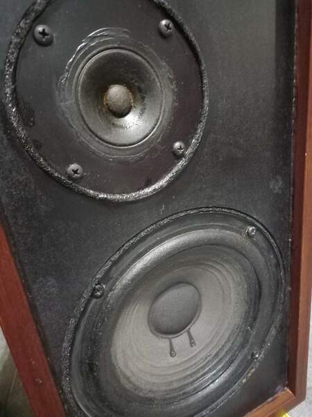

guardando bene il foam dei woofer sembra in qualche punto un pochino "appiccicoso", non so se sia l'originale o un passato "refoaming", valuterò se mandare gli altoparlanti in qualche laboratorio.
Secondo voi audioconika potrebbe controllare ed eventualmente ripristinare woofer e tweeter alle condizioni originali? di che cifre si parla per questi servizi?
Le induttanze credo non abbiano problemi anche se non ho strumentazione per misurarle, i condensatori invece li ho gia ordinati, non mi fido di quelli montati adesso.
Se riesco a smontare i crossover controllerò che il potenziometro sia del tipo giusto, altrimenti non avrei idea di cosa cercare.
