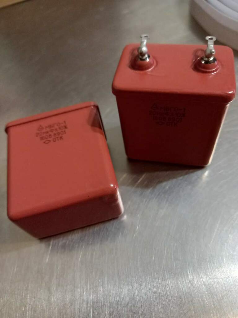

lucaz78 Inviato 9 Marzo 2024 Autore Condividi Inviato 9 Marzo 2024 1 minuto fa, Bazza ha scritto: Però guardando in rete sembra che montassero quelli con la culatta in ceramica bianca. in alcuni forum stranieri ho trovato foto con questi condensatori e questi reostati. Forse in assistenza li hanno utilizzati. Il condensatore sicuramente lo cambierò. riguardo il reostato, se dovesse avere problemi, con cosa si potrebbe sostituire? La basetta in legno è incollata al pannello del cabinet? Link al commento https://melius.club/topic/19050-acoustic-research-ar4x-restauro-e-scelta-amplificatore/page/2/#findComment-1136163 Condividi su altri siti Altre opzioni di condivisione...

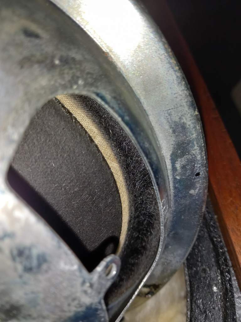

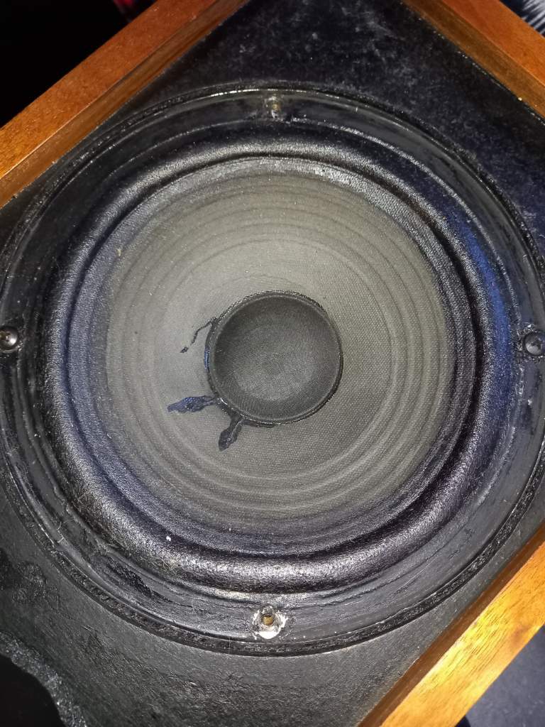

lucaz78 Inviato 10 Marzo 2024 Autore Condividi Inviato 10 Marzo 2024 guardando bene il foam dei woofer sembra in qualche punto un pochino "appiccicoso", non so se sia l'originale o un passato "refoaming", valuterò se mandare gli altoparlanti in qualche laboratorio. Secondo voi audioconika potrebbe controllare ed eventualmente ripristinare woofer e tweeter alle condizioni originali? di che cifre si parla per questi servizi? Le induttanze credo non abbiano problemi anche se non ho strumentazione per misurarle, i condensatori invece li ho gia ordinati, non mi fido di quelli montati adesso. Se riesco a smontare i crossover controllerò che il potenziometro sia del tipo giusto, altrimenti non avrei idea di cosa cercare. Il 9/3/2024 at 11:23, Akla ha scritto: Ar. Vuole Nad. Meglio il model. 200 per il model 200 chiedono cifre assurde, oltre 800 euro. Mi ero dimenticato di stabilire un budget ma non vorrei spendere piu di 300/400 euro per un integrato vintage "da taverna"... Link al commento https://melius.club/topic/19050-acoustic-research-ar4x-restauro-e-scelta-amplificatore/page/2/#findComment-1137150 Condividi su altri siti Altre opzioni di condivisione...

Velvet Inviato 11 Marzo 2024 Condividi Inviato 11 Marzo 2024 18 ore fa, lucaz78 ha scritto: guardando bene il foam dei woofer sembra in qualche punto un pochino "appiccicoso", non so se sia l'originale o un passato "refoaming", valuterò se mandare gli altoparlanti in qualche laboratorio. Secondo voi audioconika potrebbe controllare ed eventualmente ripristinare woofer e tweeter alle condizioni originali? di che cifre si parla per questi servizi? E' certamente Foam o magari tela trattata? Nelle 4aX è tela trattata e quindi normale sia lievemente appiccicosa, ma nelle 4X non saprei. Link al commento https://melius.club/topic/19050-acoustic-research-ar4x-restauro-e-scelta-amplificatore/page/2/#findComment-1137737 Condividi su altri siti Altre opzioni di condivisione...
lucaz78 Inviato 11 Marzo 2024 Autore Condividi Inviato 11 Marzo 2024 6 ore fa, Velvet ha scritto: E' certamente Foam o magari tela trattata? Nelle 4aX è tela trattata e quindi normale sia lievemente appiccicosa, ma nelle 4X non saprei. In effetti devo controllare meglio, potrebbe essere tela trattata. In tal caso se non ci sono strappi o danneggiamenti si lascia stare? Link al commento https://melius.club/topic/19050-acoustic-research-ar4x-restauro-e-scelta-amplificatore/page/2/#findComment-1138111 Condividi su altri siti Altre opzioni di condivisione...
Velvet Inviato 11 Marzo 2024 Condividi Inviato 11 Marzo 2024 1 ora fa, lucaz78 ha scritto: In tal caso se non ci sono strappi o danneggiamenti si lascia stare? Esatto. Se il trattamento gommoso è ancora morbido e leggermente appiccicoso (quindi a tenuta d'aria) e la tela integra non si tocca nulla. Link al commento https://melius.club/topic/19050-acoustic-research-ar4x-restauro-e-scelta-amplificatore/page/2/#findComment-1138185 Condividi su altri siti Altre opzioni di condivisione...
lucaz78 Inviato 11 Marzo 2024 Autore Condividi Inviato 11 Marzo 2024 @Velvet guardando da vicino in effetti sembra essere tela trattata. Nessun danno visibile in entrambi i woofer. La sospensione è morbida ovunque, non è "secca". Non so se dalle foto si vede bene. Sono woofer con magneti in alnico, se vanno bene me li tengo stretti. Link al commento https://melius.club/topic/19050-acoustic-research-ar4x-restauro-e-scelta-amplificatore/page/2/#findComment-1138205 Condividi su altri siti Altre opzioni di condivisione...

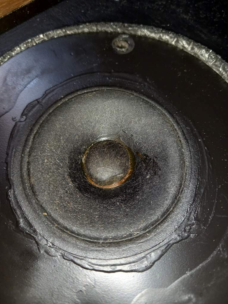

lucaz78 Inviato 11 Marzo 2024 Autore Condividi Inviato 11 Marzo 2024 Uno dei tweeter invece ha una piccola ammaccatura nella cupola ma funziona. Non ho strumenti di misura ma in questo caso non saprei che fare. Inoltre non so cosa sia quella sorta di sostanza "gialla" intorno alla cupola, che è presente in entrambi i tweeter. è un tipo di collante? Link al commento https://melius.club/topic/19050-acoustic-research-ar4x-restauro-e-scelta-amplificatore/page/2/#findComment-1138208 Condividi su altri siti Altre opzioni di condivisione...
Velvet Inviato 11 Marzo 2024 Condividi Inviato 11 Marzo 2024 @lucaz78 si è colla del parapolvere. Lasciali così, l'ammaccatura non pregiudica nulla. Idem i woofer, se in ordine non li toccare. Metti butile nuovo a sigillare il tutto al posto di quello secco come guarnizioni e con i condensatori nuovi sarai a posto per altri decenni. Link al commento https://melius.club/topic/19050-acoustic-research-ar4x-restauro-e-scelta-amplificatore/page/2/#findComment-1138326 Condividi su altri siti Altre opzioni di condivisione...
