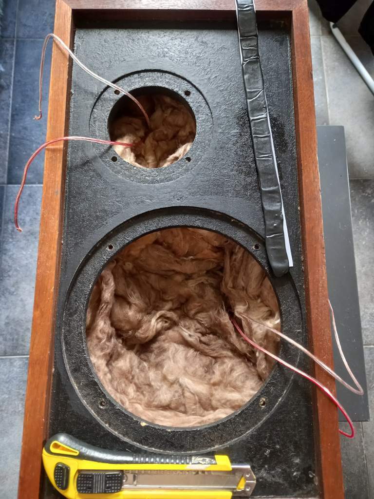

lucaz78 Inviato 13 Marzo 2024 Autore Condividi Inviato 13 Marzo 2024 Il 11/3/2024 at 19:47, Velvet ha scritto: Idem i woofer, se in ordine non li toccare. Metti butile nuovo a sigillare il tutto al posto di quello secco come guarnizioni Che tipo di sigillante intendi? In "pasta" o guarnizione adesiva? Quello originale sembra una guarnizione sagomata ma essiccata dal tempo. Avresti qualche link da fornirmi? Link al commento https://melius.club/topic/19050-acoustic-research-ar4x-restauro-e-scelta-amplificatore/page/3/#findComment-1140203 Condividi su altri siti Altre opzioni di condivisione...
Bazza Inviato 13 Marzo 2024 Condividi Inviato 13 Marzo 2024 @lucaz78 sulle mie ho preso un foglio di schiuma e ho ritagliato due cerchi. È spesso un paio di millimetri ma si comprime bene. Si triva nele cartolerie o nei negozi che vendono un po' di tutto cinesi. Costa poco e imho va bene. 1 Link al commento https://melius.club/topic/19050-acoustic-research-ar4x-restauro-e-scelta-amplificatore/page/3/#findComment-1140213 Condividi su altri siti Altre opzioni di condivisione...
Velvet Inviato 13 Marzo 2024 Condividi Inviato 13 Marzo 2024 30 minuti fa, lucaz78 ha scritto: Che tipo di sigillante intendi? Butile. Viene venduto in piccoli rotoli, è un sigillante polimerico rimovibile con la caratteristica di rimanere morbido nel tempo senza seccarsi o alterarsi chimicamente e prende con semplicità la forma desiderata. Utilizzato molto in campo automotive, ma anche dove sono richieste sigillature a tenuta d'aria come nei diffusori. Si sagoma nella quantità e nello spessore desiderato con le mani. Non so se è consentito inserire link commerciali ma cerca sui soliti siti "filo rotondo butile nero 6mm" Link al commento https://melius.club/topic/19050-acoustic-research-ar4x-restauro-e-scelta-amplificatore/page/3/#findComment-1140223 Condividi su altri siti Altre opzioni di condivisione...
Bazza Inviato 13 Marzo 2024 Condividi Inviato 13 Marzo 2024 17 minuti fa, Velvet ha scritto: Viene venduto in piccoli rotoli, è un sigillante polimerico rimovibile con la caratteristica di rimanere morbido nel tempo senza seccarsi o alterarsi chimicamente e prende con semplicità la forma desiderata. Volendo c'è anche in tubo da dare con la pistola tipo silicone, è ancora più morbido ma imbratta che è una meraviglia 🤣 Link al commento https://melius.club/topic/19050-acoustic-research-ar4x-restauro-e-scelta-amplificatore/page/3/#findComment-1140236 Condividi su altri siti Altre opzioni di condivisione...

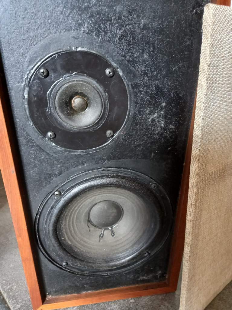

qzndq3 Inviato 15 Marzo 2024 Condividi Inviato 15 Marzo 2024 Il 10/3/2024 at 16:27, lucaz78 ha scritto: Secondo voi audioconika potrebbe controllare ed eventualmente ripristinare woofer e tweeter alle condizioni originali? Sì. Chiamali senza indugi. Link al commento https://melius.club/topic/19050-acoustic-research-ar4x-restauro-e-scelta-amplificatore/page/3/#findComment-1142065 Condividi su altri siti Altre opzioni di condivisione...

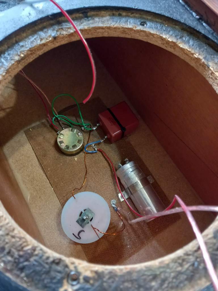

lucaz78 Inviato 26 Marzo 2024 Autore Condividi Inviato 26 Marzo 2024 Condensatori e sigillante butilico arrivati in cantiere, mi sto anche procurando la giusta quantità di lana di vetro necessaria per i cabinet. Appena avrò tempo inizio il restauro! 1 Link al commento https://melius.club/topic/19050-acoustic-research-ar4x-restauro-e-scelta-amplificatore/page/3/#findComment-1153552 Condividi su altri siti Altre opzioni di condivisione...
Bazza Inviato 26 Marzo 2024 Condividi Inviato 26 Marzo 2024 @lucaz78 uguali a quelli che ho messo nelle 6, i miei però sono da 10 mF Link al commento https://melius.club/topic/19050-acoustic-research-ar4x-restauro-e-scelta-amplificatore/page/3/#findComment-1153646 Condividi su altri siti Altre opzioni di condivisione...
lucaz78 Inviato 26 Marzo 2024 Autore Condividi Inviato 26 Marzo 2024 31 minuti fa, Bazza ha scritto: i miei però sono da 10 mF Le 4x montano un condensatore da 20uf in ogni crossover. Pensavo anche di ripassare col sigillante Ciare i bordi in tela trattata dei woofer, nel caso dovesse esserci qualche piccola lesione non visibile, che dite? Poi una bella pulita e disossidata al potenziometro dei tweeter, una lucidata ai cabinet e dovrei essere apposto. Link al commento https://melius.club/topic/19050-acoustic-research-ar4x-restauro-e-scelta-amplificatore/page/3/#findComment-1153686 Condividi su altri siti Altre opzioni di condivisione...
lucaz78 Inviato 26 Marzo 2024 Autore Condividi Inviato 26 Marzo 2024 @Bazza come hai fissato quei condensatori ai crossover, senza smontare la basetta? Con fascette? Sono grandi e pesanti ma non vorrei usare collanti. Link al commento https://melius.club/topic/19050-acoustic-research-ar4x-restauro-e-scelta-amplificatore/page/3/#findComment-1153694 Condividi su altri siti Altre opzioni di condivisione...
Bazza Inviato 26 Marzo 2024 Condividi Inviato 26 Marzo 2024 @lucaz78 gli ho incollati con del mastice in pistola che usiamo in carrozzeria. Link al commento https://melius.club/topic/19050-acoustic-research-ar4x-restauro-e-scelta-amplificatore/page/3/#findComment-1153832 Condividi su altri siti Altre opzioni di condivisione...
lucaz78 Inviato 3 Aprile 2024 Autore Condividi Inviato 3 Aprile 2024 condensatori carta e olio montati, ho lasciato i vecchi sul posto dopo averli misurati. Purtroppo erano fuori specifiche del 20%, ma sembravano montati dall'origine con fascetta metallica crimpata alla basetta del filtro. Forse erano montati dalla casa. Ho aperto e ripulito i reostati, messo quattro nuovi spezzoni di cavo fino agli altoparlanti e riempito con lana di vetro. Girovagando in forum stranieri ho trovato notizia che in origine venivano riempiti con 500g ciascuno di lana di vetro, e cosi ho fatto. Nuovo sigillante e stop. prezzo stimato del restauro...forse 30 euro per la coppia,di cui 25 per i condensatori! Stasera con calma si passa alle prove di ascolto anche se ancora cerco un "piccolo" ampli da abbinargli. Proverò con i valvolari ma non sono proprio il massimo per questi diffusori. 1 Link al commento https://melius.club/topic/19050-acoustic-research-ar4x-restauro-e-scelta-amplificatore/page/3/#findComment-1160824 Condividi su altri siti Altre opzioni di condivisione...

lucaz78 Inviato 3 Aprile 2024 Autore Condividi Inviato 3 Aprile 2024 @Bazza hai mai usato la vernice smorzante per sospensioni Ciare? è indicata per trattare le sospensioni in tela. Sono indeciso se dare una ripassata al bordo dei woofer. https://www.teleprodottistore.it/negozio/it/collanti-ed-impregnanti-per-altoparlanti/263-yac903-ciare-vernice-smorzante-per-sospensioni-tela-poliuretano-impregnanteyac903.html Link al commento https://melius.club/topic/19050-acoustic-research-ar4x-restauro-e-scelta-amplificatore/page/3/#findComment-1161031 Condividi su altri siti Altre opzioni di condivisione...

Bazza Inviato 3 Aprile 2024 Condividi Inviato 3 Aprile 2024 59 minuti fa, lucaz78 ha scritto: hai mai usato la vernice smorzante per sospensioni Ciare? No, non ho diffusori con sospensione in tela. Link al commento https://melius.club/topic/19050-acoustic-research-ar4x-restauro-e-scelta-amplificatore/page/3/#findComment-1161092 Condividi su altri siti Altre opzioni di condivisione...
