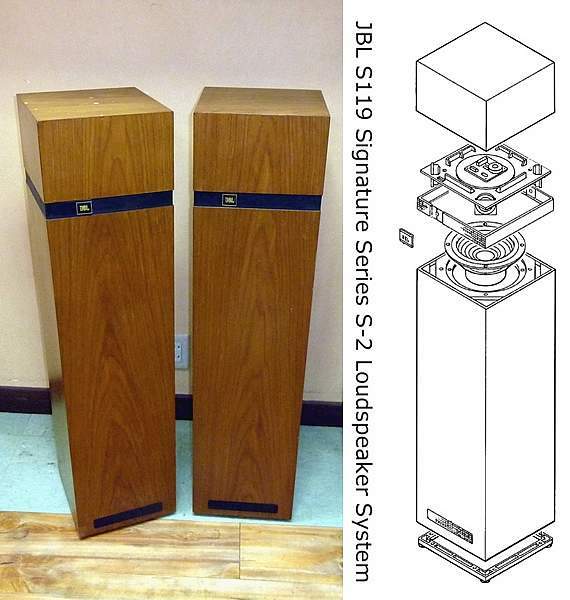

@bear_1  ti copio e incollo il link di un video YouTube dal quale "sembrerebbe per quanto è possibile intuire" che si acceda al woofer smontanto preventivamente prima il tweeter, poi all'interno della camera restrostante dovresti trovare 4 viti che distaccano il cubo del tweeter dal resto del cabinet, e contemporaneamente liberano anche il woofer dall'ancoraggio, ciao

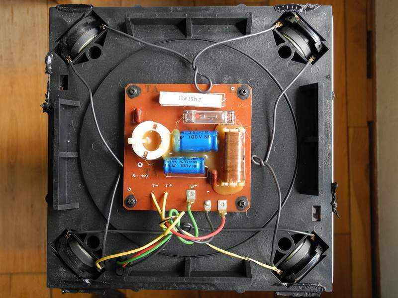

....grazie ..   scusa ma ho omesso un numero: sono le S119    quelle a cui devo accedere, non sono la serie IV come nella foto; denominata appunto S109    Quelle a cui devo fare il controllo sono completamente laccate black piano con 4 Tw interni. Comunque ti ringrazio per il tuo interesse,
https://melius.club/topic/19083-jbl-aquarius-s109-come-smontarle/#findComment-1137201
Figurati non ci sono problemi.

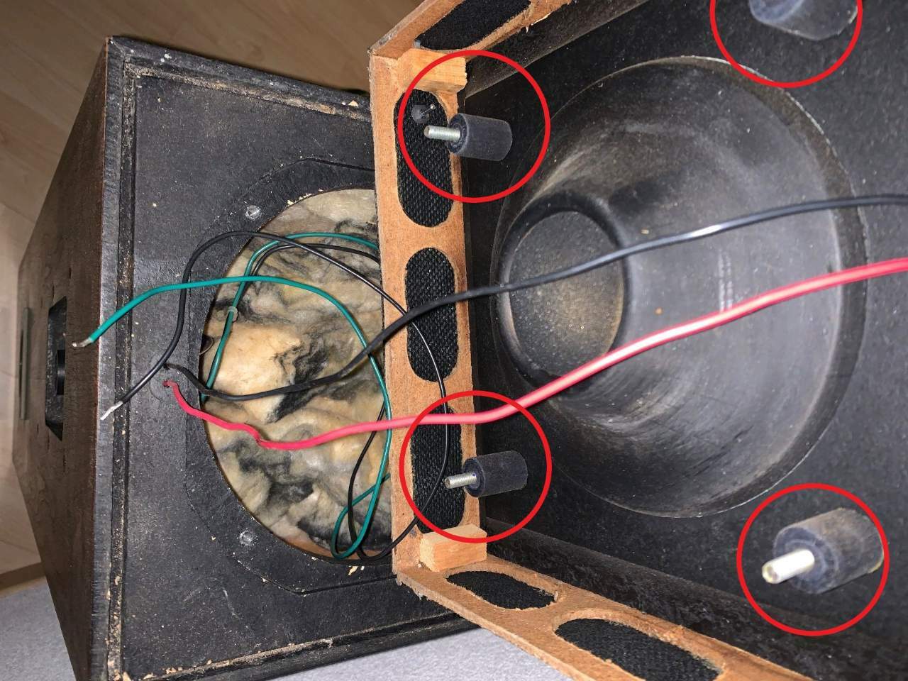

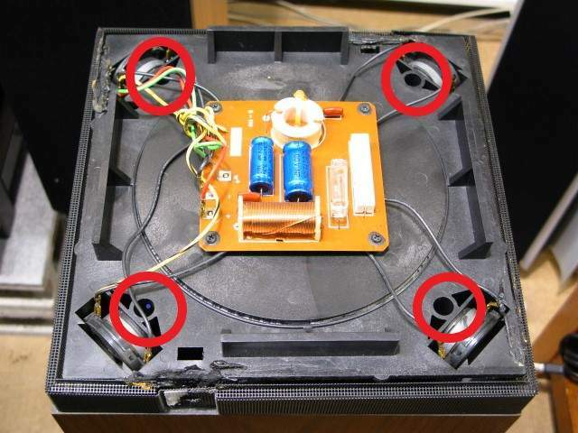

In effetti non si capisce bene come togliere il cappello, potrebbe darsi che debba essere rimossa preventivamente la targhetta JBL dietro cui "potrebbe" esserci un tassello dentro il quale inserire un cacciaviti per lo sblocco, vado però per supposizione.

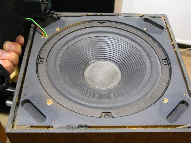

Una volta tolto il cubo soprastante i tweetrs ci sono le solite 4 viti da rimuovere che consentono poi di accedere ai woofers, ciao
