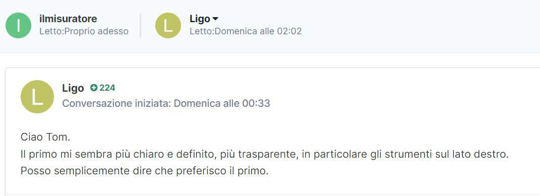

36 minuti fa, Ligo ha scritto:
Io ho preferito il secondo eppure ai concerti ci vado :classic_smile:
Anche la mia impressione è che il secondo facesse risaltare di più gli strumenti in secondo piano  infatti lo ho scritto a Tom  ma non ho trovato il fenomeno non realistico.
Non credo di aver capito bene quello che hai preferito, non è per caso che ricordi male ?
Hai mandato questo messaggio
https://melius.club/topic/19165-test-di-ascolto-i-nostri-giudizi-sono-unanimi/page/8/#findComment-1146114
Ho preferito il primo che è il secondo che ho caricato in foobar, nel senso che quello denominato secondo è il primo della lista,  quindi adesso ho fatto casino.
Non so se mi sono capito :classic_biggrin: ma in effetti avevo scelto quello non denominato secondo.
