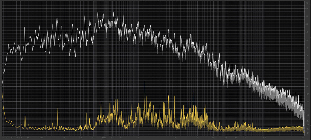

ilmisuratore
Queste prove, oltre ad essere anche molto divertenti (mettono buonumore) mettono in luce molti aspetti comprovati che riguardano la letteratura scientifica sull'audio e le misure in particolare
Ad esempio sono il primo a menzionare gli studi di Moir (JDD) sulla distorsione e i relativi livelli che ricoprono l'udibilità della stessa e, se si fanno le prove (prove reali e a nostra insaputa) tali studi si confermano perfettamente attendibili e congrui
Una distorsione in regime dinamico sotto i -75 dB dalla cresta del segnale NON si riesce a sentire
Questa, nel caso del radamisto secondo, si avverte a malapena in quanto il fenomeno non lineare (somma di alcuni fenomeni che descriveremo) si attesta tra i -50 dB/-60 dB
Lo scopo della prova non era quello di non fare avvertire nulla, cosa che in parte effettivamente si è comunque manifestato poichè i segnali per quanto differiscano alle misure, non producono evidentissime differenze all'ascolto
Se avessi usato un altra elettronica che avesse piazzato un livello di alterazioni non lineari sotto i -75 dB i brani avrebbero prodotto differenze NON udibili, come giustamente ci ricorda la scienza comprovata, ma soprattutto la scienza a cui alcuni prestano totale indifferenza
https://melius.club/topic/19165-test-di-ascolto-i-nostri-giudizi-sono-unanimi/page/9/#findComment-1146094
ilmisuratore
11 minuti fa, jakob1965 ha scritto:
Sono uno dei cinque che non ha colto differenze - tantomeno in cieco sarei stato in grado di dire alcunché.
Sono 40 secondi direi ingannatori in quanto ci si focalizza  gioco forza sul dominio della voce a discapito del resto (direi poco ed accennato). Pure i piccoli e delicati interventi orchestrali mi sono parsi indistinguibili e se posso piuttosto rarefatti e malmessi - opinione al solito personalissima. Ora ci verrà svelato in cosa il file non originale differisce:  jitter artificioso iniettato ad hoc (se possibile) ? Qualche scompenso nelle armoniche? Boh vediamo nella credo già calda serata siciliana cosa vien fuori
Rispondo qui
Non c'è (in questo caso) la benchè minima introduzione di segnali artificiali scorrelati
Quanto "accaduto" è frutto di un processo naturale che, però, ovviamente, si trascina per forze di causa maggiore delle alterazioni non lineari
Ebbene, il file originale è stato messo in riproduzione con un DAC, o meglio, con un "telefonDAC" (quello che utilizza Dufay...lo Xiaomi Redmi Note 8 Pro
Sono uscito dallo smartphone con un cavo jack da 3.5mm da 180 cm terminato XLR e sono entrato nel super -ADC eida1 cosmos
