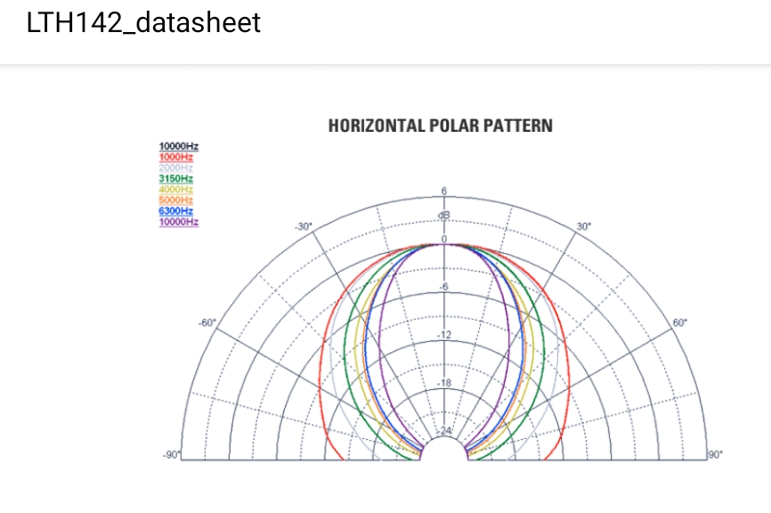

Non sono d'accordo, prendo ad esempio, ma se ne possono fare molti, il primo che mi capita, faital hf 1440, un driver da 1,4" su tromba lth142, con uso accorto ma veramente semplice, banale direi, una retta da 800 a 5000 hz che ben pochi altoparlanti possono permettersi con oltre 108 db di sensibilità media. Ad 80/90 db di spl suona con millesimi o centesimi di watt e distorsione nulla. Controllo della dispersione ottimo verticale, forse appena accessivo in orizzontale ma certamente molto ma molto ben suonante. Non parliamo dei driver da 1" usati da 5000 hz in su, qualsiasi, con una buona trombetta pro. E' veramente ma veramente difficile fare di meglio.
