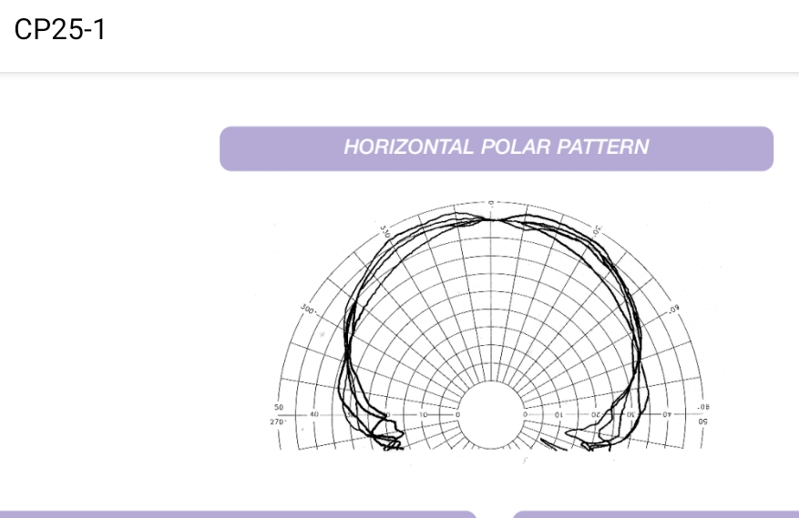

Il Beyma CP25 che ho postato certo che è un tweeter, però se abbinato a trombe come le ES290 di Crowe (o il resto della serie ES) o le Hypex di Yuichi Arai o la JBL 2342 e cloni (tutte da circa 100° come il CP25), si ottiene dispersione matchata e costante praticamente su tutta la gamma a partire dal dal cono (o midbasso), il che a mio avviso è comunque un plus, non solo per la questione delle rotazioni di fase dovute al lobing (che non spariscono a una certa distanza)  ma anche  perché consente una postazione di ascolto più ampia,  di giocare con le prime riflessioni (che se fatto con criterio ha un suo "perché"), e comunque a prescindere da tutto, essendo una pratica progettualmente corretta andrebbe in ogni caso perseguita.
90-100° di dispersione è un buon valore, consente comunque un buon controllo (non si può paragonare ad un mid o tw in RD, sia per via del controllo entro quei valori che per la caduta oltre quei valori) ma allo stesso tempo mantiene una certa eufonicita'.
Da verificare, bisognerebbe provare. Il cp 25 mi sembra  in generale un oggetto modesto. La es290 costa invece uno sproposito ed a mio parere non vale la pena. Col costo di due ci si fa un 4 vie pro completo di crossover ed ampli in tema con l'argomento.

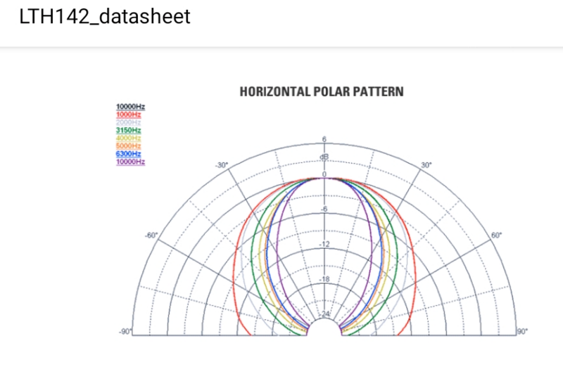

1 ora fa, grisulea ha scritto:
Si ma non è che 90 o 80° cambi chissà cosa, anche perché basta non farle salire troppo, al massimo un paio di ottave e la dispersione resta buona. Ma basta una misura in ambiente per verificare il suono diretto e quello riflesso, se sono coerenti basta ed avanza. Conta più la coerenza che non la quantità di dispersione, anche se sotto un certo valore  orizzontali non andrei.
Non è 90 contro 80, ma se vogliamo essere onesti Beyma e Faital dobbiamo compararli da 5 a 16k (e non dico 20k per non infierire).
E in quella gamma di frequenze parliamo di 100° contro meno di 60° a 5k e 50° o meno a estremo di banda. Quindi circa il doppio, e si vede bene nei diagrammi polari. Li metto affiancati così si vede bene la differenza, i 5k nel polare della  Faital i 5k sono arancio mentre le frequenze superiori sono ancora piu all'interno.
Gli stessi valori di dispersione del Beyma si trovano anche nelle altre trombe per i medi che ho menzionato in precedenza (Crowe, Yuichi e JBL).

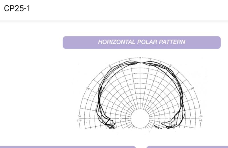

Il CP25 non è affatto modesto l'ho usato molte volte ed è un tweeter molto ben suonante, molto usato in applicazioni di qualita (ad esempio come upgrade alle Klipsch), e nasce come "clone" del JBL 2404H a cui è praticamente identico come misure e come grana ovviamente è un "clone" Beyma e non cinese e costa poco meno di quanto costava il 2404.
Se ritieni che il CP25 sia modesto si può fare la stessa comparazione con il 2404H dato che ha la stessa identica dispersione, RIF, ecc.
Comunque penso sia OT effettuare raffronti tra drivers, comprese le trombe per i medi che ho menzionato in precedenza (che non sono poi tutte così costose).
