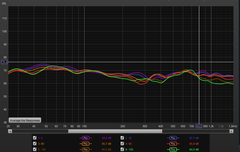

Ecco la dispersione di un woofer da 18". Qms 6 - Qes 0.21 - Qts 0.2 - Fs 25
Misure in ambiente a 1m. Gli angoli sono indicati in legenda.
A 150° siamo ancora sui 5db equivalente alla zona rossa dei sonogrammi.
(Del resto si vedeva anche nel grafico della dispersione delle Volti...)
